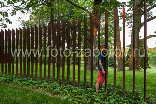

Металлический забор по технологиии COR-TEN, представляющий собой "бесконечный" ряд вертикальных стальных стоек, вмонтированных в землю, выглядит беспримерно изящно и неординарно. Взгляд опытного строителя и простого обывателя поражает отсутствие даже намёка на наличие какой-либо несущей конструкции (столбов, слег и пр.). Полная иллюзия того, что стальные штакетины-стойки, лихо развернутые на 90 градусов, растут прямо из земли, как грибы после дождя.
Во время сильных ветров стальные стойки забора приходят в движение и воспроизводит волны, какие можно увидеть на большом лугу от раскачивания миллиардов травинок.
Конструкция забора "прозрачная", причём даже больше, чем допустимо для забора как такового. Как видим, ограждение позволяет весьма комфортно не то что протискиваться, а с комфортом находиться на линии забора местным мишкам квакиным - юным потрошителям садов и огородов (не думаете же вы, что на фото - хозяйский сын на прогулке). В общем, данный экземпляр забора выполняет декоративно-разграничительную функцию, но никак не защитную.

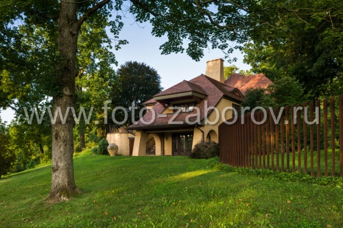

Помимо конструктивной неординарности, линия забора имеет непривычную волнообразную форму. Выглядит бесподобно свежо и даже изысканно. Переложив на наши реалии, остаётся только догадываться, сколько же согласований в местном земельном комитете пришлось пройти, и как убедили соседей-смежников подписать документы по согласованию границ участка... Впрочем, о чём это мы?
Стойки забора изготовлены из композитной стали. Они имеют трапециевидную форму, толщина стали 5/8 дюйма (примерно 159 мм). Вес каждой стойки - 80...90 фунтов (35...40 кг) (!). Шаг между пластинами - 8 дюймов (примерно 20 см). Общее число стоек - примерно 300 стальных пластин.
Ворота дополнительно имеют две горизонтальные полосы (длиной в сумме - по ширине дороги), Каждый лист весит 1200 фунтов (540 кг). Стойки забора были вырезаны плазменным резаком из листов стали марки COR-TEN.

Волнообразная линия забора из стальных Волнообразная линия забора из стальных пластин-стоек.
Стальной забор по технологиии COR-TEN с Стальной забор по технологиии COR-TEN с трапециевидным стальными стойками-пластинами
Забор ограждает территорию отеля неподалёку от Забор ограждает территорию отеля неподалёку от местечка Berwyn (Пенсильвания, США), занимающую двенадцать живописных акров частной собственности.
Распашные ворота из металлических пластин с Распашные ворота из металлических пластин с монтажом на две лаги (для каждой створки).
Местный Мишка Квакин, гроза садов и огородов, Местный Мишка Квакин, гроза садов и огородов, пробирается за очередной партией пенсильванских огурцов.
