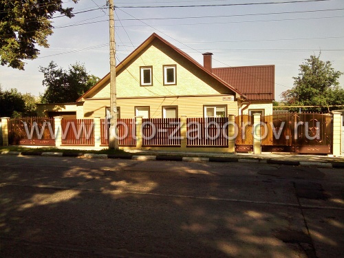

Фотография готового комбинированного забора с Фотография готового комбинированного забора с евроштакетником в пролётах и заполнением декоративной ковкой и цветным поликарбонатом на воротах и калитке.

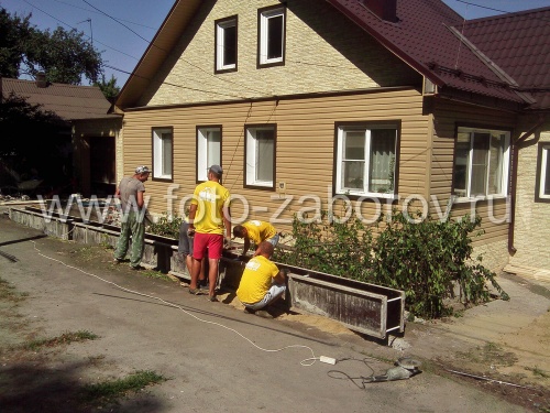

Подготовка к заливке бетонного ленточного Подготовка к заливке бетонного ленточного фундамента: вырыта траншея, уложена песчаная подушка, выставлены и стянуты плиты опалубки. Также перед заливкой бетона устанавливается железная арматура - внутренний каркас для будущих бетонных столбов.

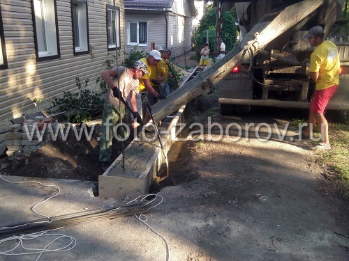

Миксер приехал! Бетономешалка на участке. Теперь Миксер приехал! Бетономешалка на участке. Теперь самый ответственный момент: аккуратно и точно по уровню залить и разровнять жидкий бетон. Дружная работа под волнительными взглядами наблюдающих за работой местных жителей.

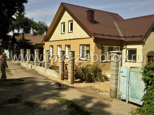

Бетонные столбы сложены, торцы накрыты бетонными Бетонные столбы сложены, торцы накрыты бетонными колпаками. Время монтажа (электросварка) несущих профилей для распашных ворот и калитки.

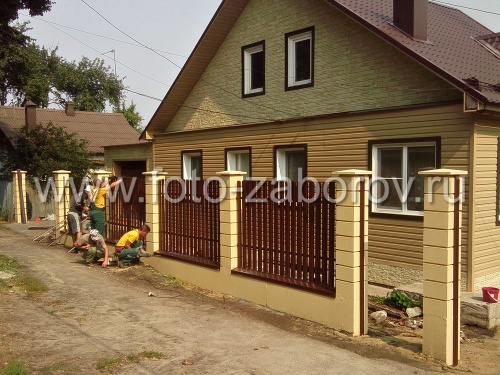

Все бетонные конструкции красятся жёлтой краской, Все бетонные конструкции красятся жёлтой краской, металлические детали - коричневой эмалью по металлу.

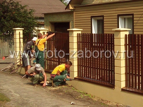

На бетонный ленточный цоколь укладываются На бетонный ленточный цоколь укладываются металлические отливы из двускатного профлиста. Бригада монтирует на лаги обшивку - коричневый евроштакетник.

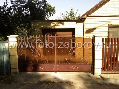

Вид готового забора с распашными воротами. Вид готового забора с распашными воротами. Комбинация различных материалов и технологий. Все конструктивные детали и внешнее оформление забора выполнено в единой стилистике, образуют целостный завершённый образ.

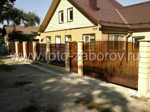

Забор в анфас. По краям забора - симметрично Забор в анфас. По краям забора - симметрично расположенные пара распашных ворот. Гармония конструктива частного дома и его ограждения.

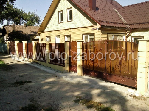

Распашные ворота напротив выезда из гаража. В Распашные ворота напротив выезда из гаража. В основе ворот - металлические створки решётчатой конструкции и металлическим горизонтальным сплошным листом.

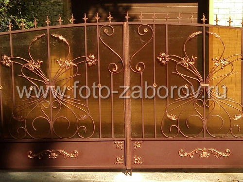

Несущую конструкцию ворот украшает кованый Несущую конструкцию ворот украшает кованый железный декор: кованые пики, цветы, валюты. Полотно ворот зашито коричневым поликарбонатом, что обеспечивает приватность на участке и отсутствие "замкнутого пространства" одновременно.
