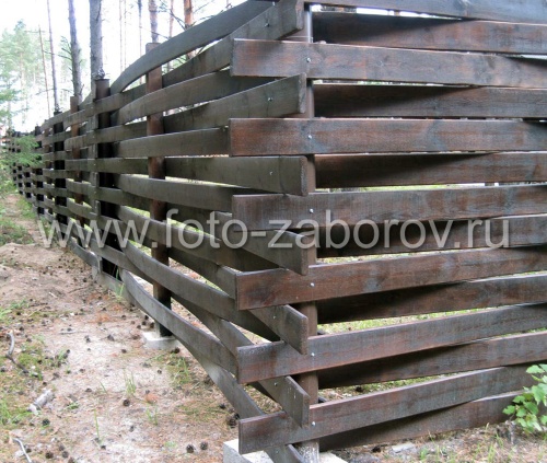

Плетёное дерево у человека подсознательно ассоциируется с уютом, теплом, комфортом (вспомним плетёное кресло, ягодное лукошко, уютные беседки-плетёнки). Видимо, и заборы, изготовленные по технологии плетёного дерева вызывают те же чувства защищённости и естественного природного комфорта.
Технология изготовления заборов и оград из плетёного дерева пришла из глубокой древности: деревянная плетёнка - один из первых видов заборов, наравне с деревянным частоколом. В современных условиях, благодаря качественной обработке деревянных комплектующих и современным строительным технологиям, деревянная плетёнка достигла совершенства как конструкционном плане (это очень прочный забор), и в эстетическом плане (безусловно, очень красивый!).

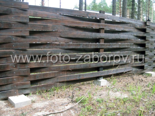

Забор установлен на надёжном бетонном фундаменте. Каждый из столбов имеет мощное бетонирование в основании, обеспечивающее достаточную конструктивную прочность и устойчивость забора даже в песчаных почвах.
В основе каркаса забора - достаточно толстые металлические трубы круглого сечения с заделкой в бетонный фундамент. Вертикальные поперечины в середине пролётов изготовлены из труб прямоугольного сечения; они предназначены для создания характерной плетёной конструкции. Все столбы покрашены в цвет с основным цветом забора - тёмно-коричневый. Верхние торцы столбов имеют защитные крышки, а круглые столбы - также и дополнительный мини-декор из кованых элементов.
Для изготовления основного полотна забора - плетёного дерева - используют строганый штакетник. Фиксируют плетёные доски к столбам при помощи саморезов или оцинкованных гвоздей (в случае деревянных столбов). Чтобы нижний ряд досок не гнил от поступающей от грунта и растительности влаги, он должен находится от земли на достаточном расстоянии (не менее 10 см) и иметь более качественную антисептическую обработку в несколько слоёв.
Угловой столб забора-плетёнки изготовлен из трубы круглого сечения, имеет надёжную заделку в грунте
Угловой столб забора-плетёнки изготовлен из трубы круглого сечения, имеет надёжную заделку в грунте с полным бетонированием.
В середине каждой из секций для создания характерной плетёной конструкции устанавливается
В середине каждой из секций для создания характерной плетёной конструкции устанавливается дополнительный вертикальный столб прямоугольного сечения.

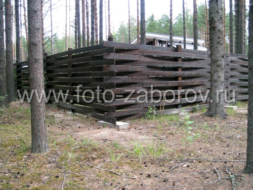

Забор-плетёнка тёмно-коричневого цвета гармонирует как с окружающим ландшафтом - сосновым лесом,
Забор-плетёнка тёмно-коричневого цвета гармонирует как с окружающим ландшафтом - сосновым лесом, так и с фактурой и цветом частного коттеджа, построенного на участке в лесу.

Отличный забор на фоне соснового леса. Какая толщина длина и ширина доски?
Доску гнули при установке?

21.01.2015
Материал подготовлен по публикации в иностранном интернет-издании. К сожалению, информация о размерах комплектующих не указана, а технология установки приведена в ограниченном объёме.
