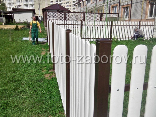

Каркас забора собран из металлических столбов квадратного сечения. Обычно, в простейшем варианте, такие столбы имеют приваренные квадратные заглушки на верхнем торце столба. Но в случае забора, показанного на фото, столбы декорированы небольшими металлическими колпаками в виде пирамидок. Этот факт, а также удачно подобранный цвет эмали по металлу, обеспечивает каркасу изысканный внешний вид.
Горизонтальную часть несущего каркаса забора образуют две металлические горизонтальные лаги в каждом из пролётов. Лаги, также как и столбы , окрашены в эмаль по металлу коричневого цвета.
Для обшивки пролётов использована шлифованная доска с округлением на верхнем торце. Доска окрашена эмалью по дереву белого цвета, тем самым обеспечивая качественный контраст в цветовой палитре забора.
Рассказывает Олег Грицай, представитель строительной компании ООО «СМУ11»:
- Запомнился забор тем, что каждую штакетину пришлось закруглить, отшлифовать, покрыть грунтом и покрасить. А так как цвет штакета не совпадает с цветом каркаса, то пришлось покраску досок делать ещё до монтажа. Были натянуты проволоки, после чего штакетины подвешивались, как вяленая рыба. Забор получился очень трудоемким, хотя и задумывался, как эконом-вариант по сравнению с металлическим штакетником.
Забор был установлен в мае 2014 в городе Железногорске Курской области, ул. Всесвятская, комплекс "Имение".

Дизайн, технологии, материалы: металлические столбы квадратного сечения, металлические колпаки, коричневая эмаль, штакетины - шлифованная доска с округлением на верхнем торце, белая эмаль, оцинкованные саморезы.

Подскажите пожалуйста, чем прикручивали деревянные штакетины к металлическим планкам ?
Олег
08.04.2015
саморезы по металлу с прессшайбой 4,2*32 со сверлом

Подскажи пожалуйста, какой эмалью окрашивали забор ? Нужно ли было предварительно наносить груновку ?
Олег
23.04.2015
Грунтовали белым пинотексом, красили простой ПФ115 распылителем.

Добрый день! А как (чем) закругляли штакетины?
Олег
01.05.2015
Электролобзиком, а затем вручную обработаны наждачкой
