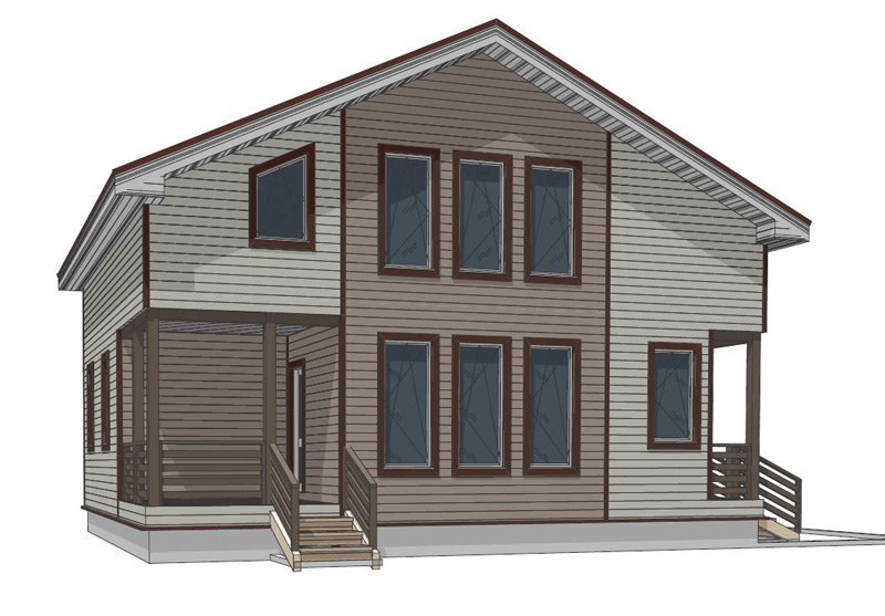

Дом в проекте задумывался таким...

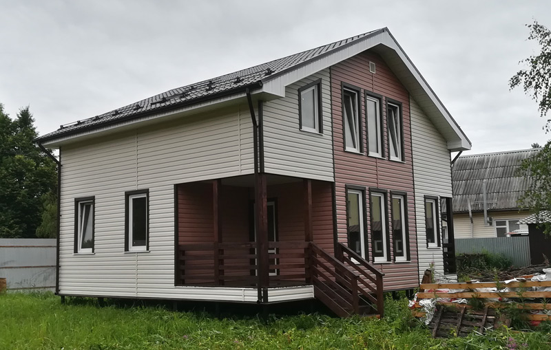

Дом в жизни получился таким...

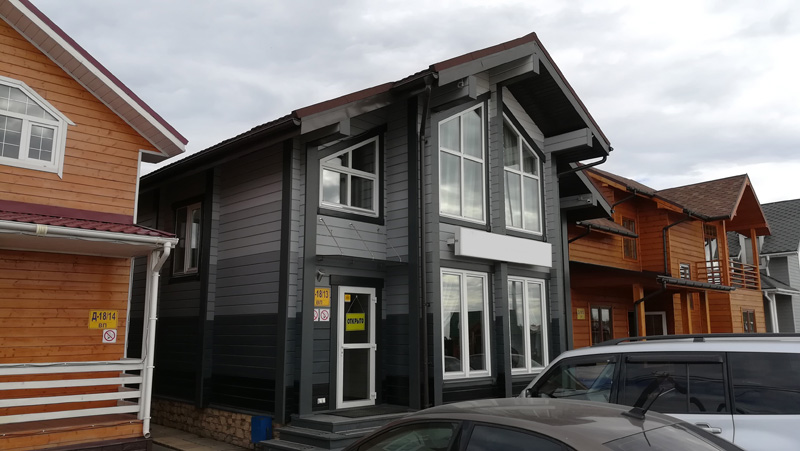

Три раза съездил на выставочные площадки.
Один раз на севере МКАДа, где выставлены дома из клееного бруса. Красиво. Качественно. Но СОВСЕМ другой бюджет. Даже не стали составлять тестовую смету.
Дома с выставочной площадки на МКАДе.

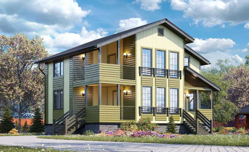

Пару раз съездил на выставочную площадку, что в Москве на Ярославском шоссе. Это одна из двух известнейших компаний по строительству каркасных домов. Что можно сказать. Выставочные образца внешне понравились. Мало того, честно скажу, компоновка высоких окон на фасаде моего дома были взяты именно с одного из домов, к которому уже стали примеряться...
Дом, который хотели было уже заказать.
На самые противоречивые отзывы в интернете пока решили не обращать внимания. Когда же стали составлять тестовую смету, окунулись в детали... Собственно, цена на дом с каждой опцией росла быстро, и вышла на запланированный уровень. Но это нормально.
