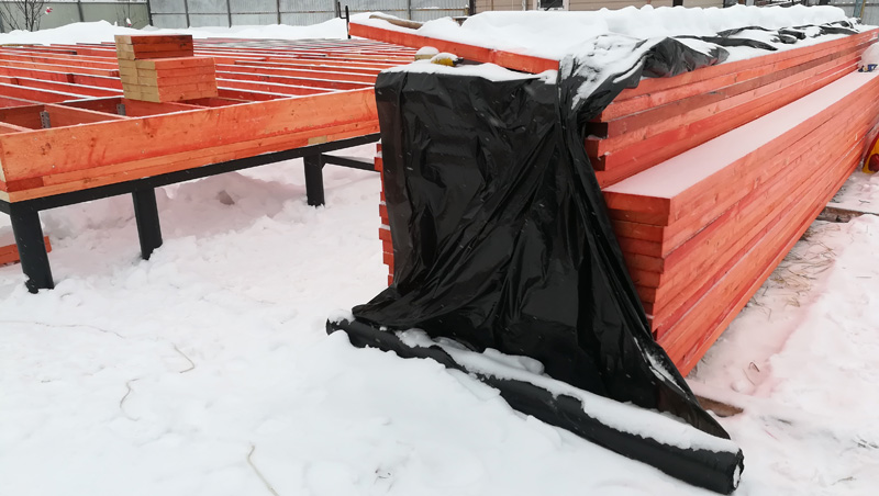

Строительство началось, естественно, с завоза материалов. Получилось два больших склада досок рядом с фундаментом. Складировали, положили на землю несколько крупных поперечин. Далее - уже без поперечин; да они и не нужны: доски за первые полнедели ушли в половину, а вторая половина - за остаток недели. Все доски были укрыты темным полиэтиленом, хоть дождей зимой и нет.

Первый склад несущих досок.
Он же, спустя несколько дней. На заднем плане - склад досок вспомогательных, не для основного каркаса.

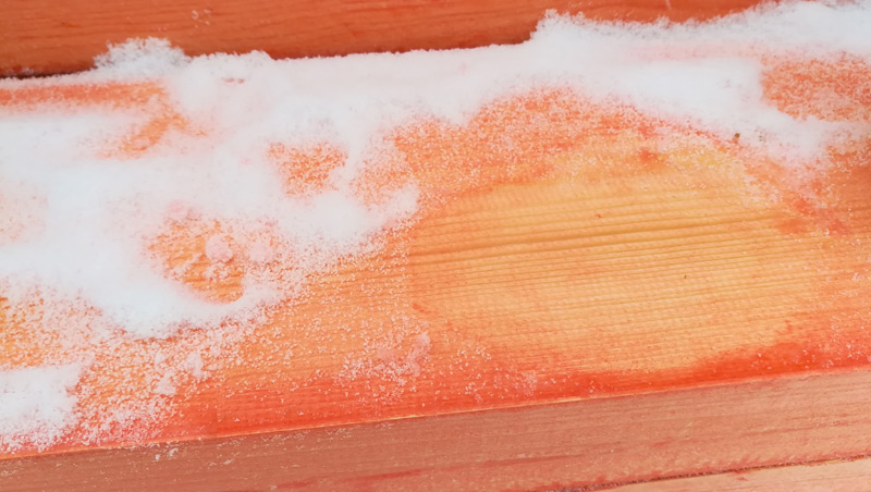

Один момент сперва смутил: пил чай (перекус), доски использовал как подставку, случайно пролил немного и попало на доску; смахнул рукой и удивился, когда увидел, что и краска "поползла". Что это за покрытие, которое смоет первым дождём? Сообщил рабочему. В ответ сообщил, что защитное покрытие - солевое, и оно бесцветное. Им пропитана поверхность доски. А краска сверху - лишь как временный маркер, показывает, какие участки доски обработаны, не более. Потом эту же версию и в офисе Домкихота услышал, когда рассказал историю на стройплощадке. Ладно, поверим... =)

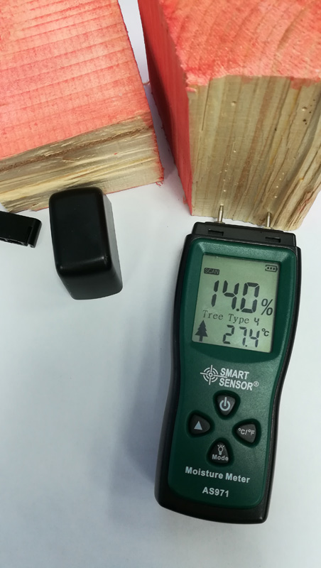

Показатель влажности, используемый в каркасе, был обещан 12-14%. Заранее (за пару месяцев до начала стройки) купил на китайском Алиэкспрессе влагомер. Взял на замер брусочки с участка (отпилы), полежали в тепле пару часов (все таки на стройке влага от снега и мокрой метели имеется). Расколол брусок, на влагомере выбрал нужный тип древесины, щупы поставил как на фото (методика измерения влаги в дереве). Пусть это далеко не лаборатория, но результат в заявленной норме - 14%.
Измерение влажности основной несущей доски.

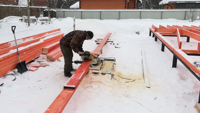

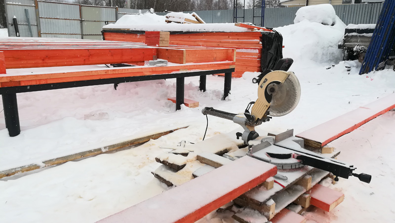

Рядом со строящимся домом установили циркулярную пилу. Пилой производят нарезку всех деталей каркаса (и не только каркаса). Края получаются ровными, с прямыми углами. Радует, так как в иных компаниях используют и ножовку, и даже бензопилу (читал отзывы в инете).
Единственно, своими глазами не видел, что торцы досок, получившиеся при распиле, вручную (кисточкой) антисептиком обрабатывали, но и рабочие, и в офисе меня заверили, что это выполняется в соответствии с установленным техпроцессом. Скорее всего обрабатывают не каждый отпил, а уже после сборки каркаса проходят по всем доступным для покраса поверхностям.
(Ножовку, ради интереса, я все-таки увидел на площадке, но она используется совсем эпизодически)
Циркулярная пила - незаменимая "пчёлка" при строительстве.
Александр за работой. Мастер изготовления деталей дома. Позади Александра - второй склад основных несущих досок.

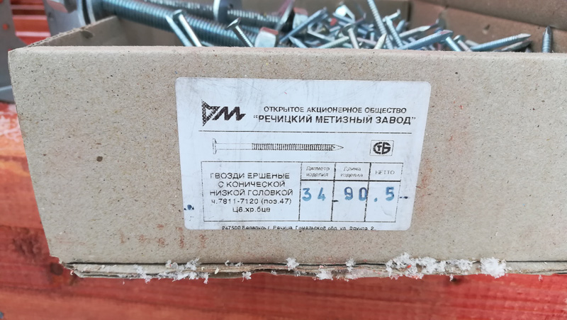

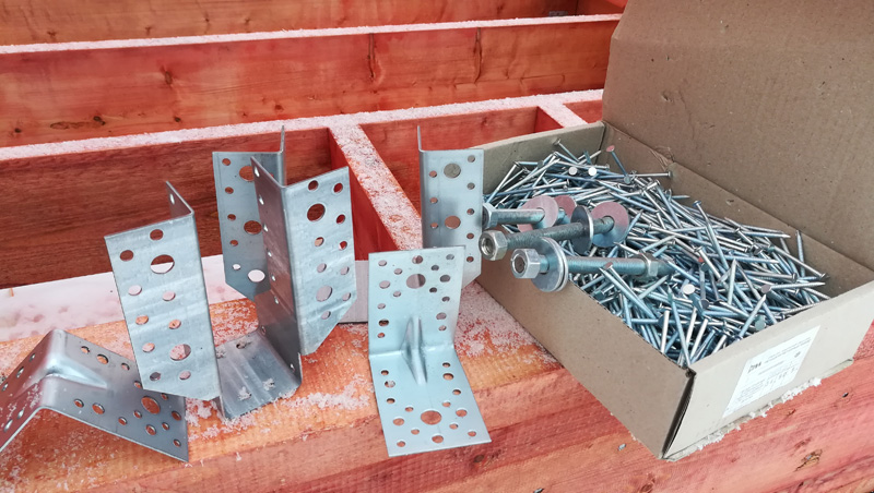

Для сборки каркаса использовали молотки и аккумуляторные шуруповерты. Как и заявляли в Коммерческом предложении, а затем это же отразили в Договоре, все метизы и крепеж использовались оцинкованные.
Коробка с оцинкованными ершёными гвоздями от Речицкого метизного завода.
Оцинкованные уголки и метизы. Составил небольшую подборку (причем это все, что оказалось под рукой, но далеко не все, что используется при строительстве).
Уголки в нижнем ярусе фундамента.

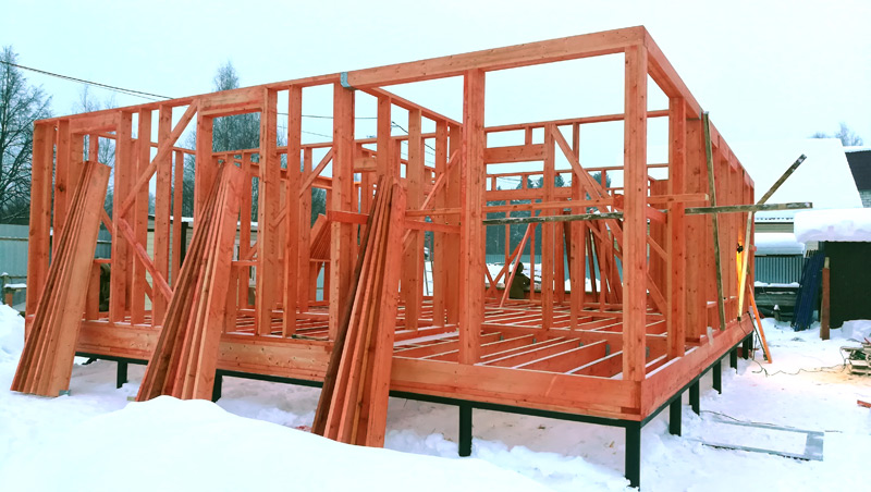

Каркас строился очень быстро (впрочем, как и все остальные этапы). Бригада Руслана работала исключительно быстро и слаженно. Рабочий день начинался с раннего утра, а заканчивался уже при искусственном свете позже 8-ми часов вечера (поделились наблюдениями соседи =). Срок строительства дома — предельно короткий для такого типа домов. Начали возведение каркаса примерно 25 января, а окончательно дом сдали 5 марта (!). Вот это скорость! А качество исполнения - смотрите фото.

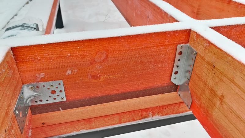

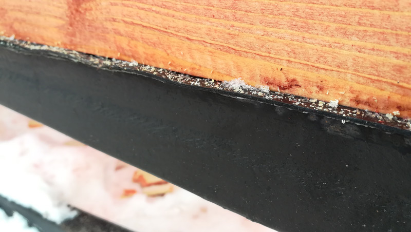

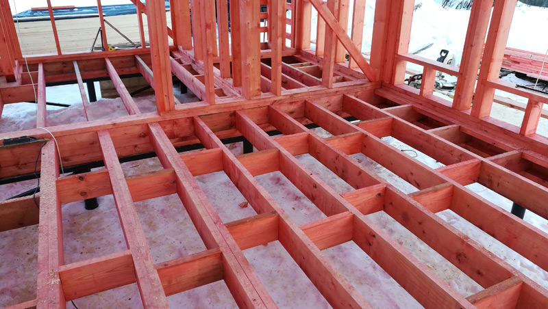

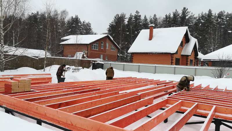

Первый ярус досок был уложен на металлические швеллеры обвязки фундамента. Между швеллером и досками - двойной слой изоляции из ленточного рубероида.
Лаги пола 1-го этажа и ярус над фундаментом. Фото 27 января 2019 года.

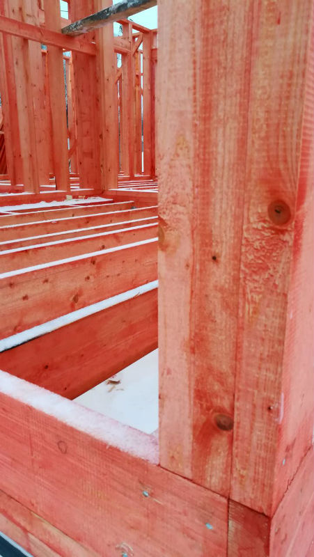

Не узнал, для чего точно, но, видимо, для повышения жесткости и прочности, все лаги, соседние со стенами, делались в таком исполнении.

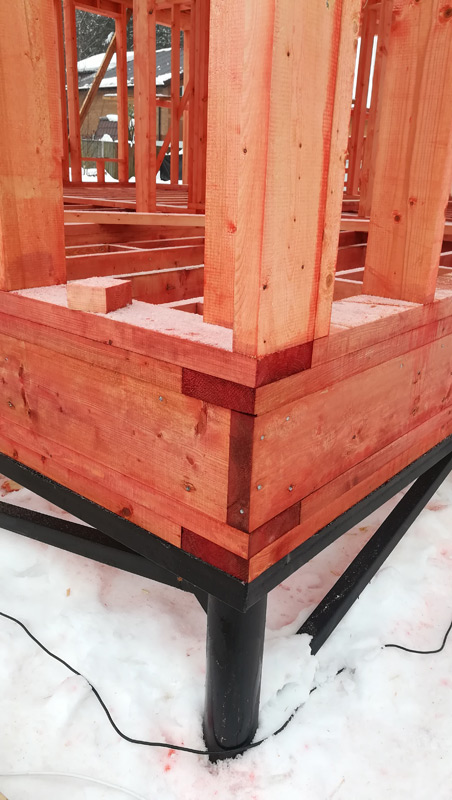

Угол дома. Обратите внимание на точность стыковки деталей. Такое чувство, что делают не дом 8 х 10 метров, а музыкальную табакерку. Для скептиков: Photoshop не использовался! =)

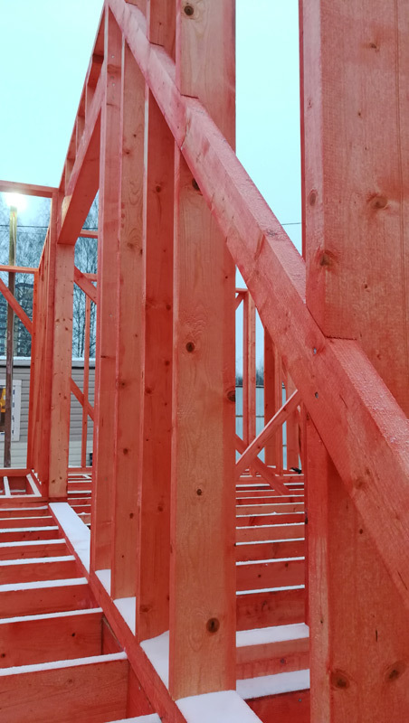

Устройство стойки на террасе. Раньше никак не мог понять, стойки на рекламных проспектах и в интернете выглядят толстыми и солидными, с сечением 15 см, неужто такой брус такой ставят? Оказалось всё значительно проще: стойка составная, состоит из трёх скреплённых между собой стандартных досок.

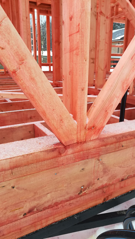

Ещё при проектировании дома заложили использование укосин - диагональные связи из основной доски, повышающее общую жесткость каркаса. Это дополнительная опция, естественно, платная. Обратите внимание на их конструктив и качество исполнения с помощью запилов в основных несущих стойках.
Укосины парно упираются в вертикальную стойку и нижний ярус.

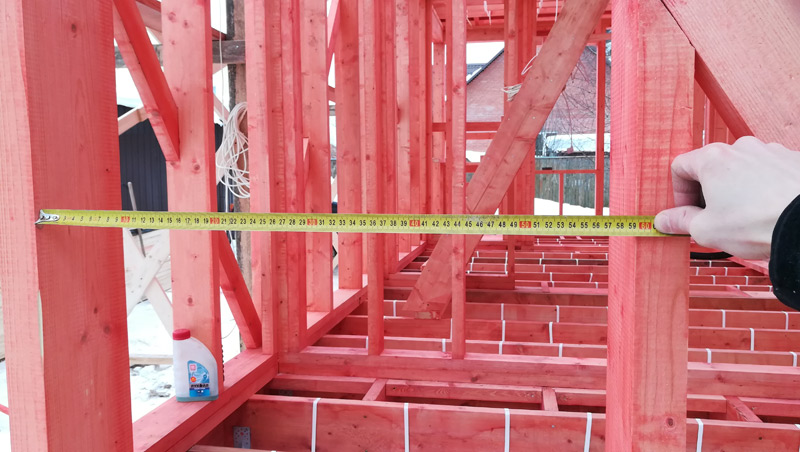

Расстояние между стойками каркаса - 595 мм. Напомню, что ширина стандартного листа утеплителя составляет 600 мм.

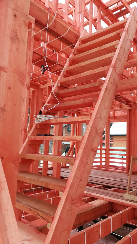

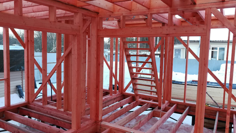

Одномаршевая лестница на 2-ой этаж. Фото 1. Такая в Договоре. В проекте предусмотрено место под удобную двухмаршевую лестницу и площадкой между маршами. Но ее нужно будет покупать и устанавливать дополнительно, на этапе чистовой внутренней отделки дома. Пока же на первое время такая.
Одномаршевая лестница на 2-ой этаж. Фото 2. Примечание: доску с трещиной нижней ступени попросил заменить на нормальную. Сделали.
Лаги пола 1-го этажа.

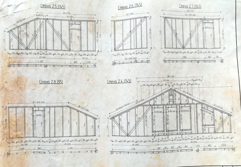

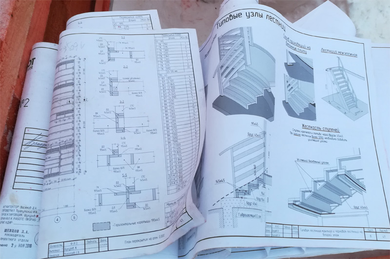

Несмотря на свой немалый опыт, строители производят все работы строго по рабочей документации. Документация всегда на стройплощадке, "под рукой" у рабочих. Рабочая документация проработана очень детально, и напоминает скорее подробную инструкцию по склейке модели корабля или самолёта, или порядок сборки ну очень сложного шкафа из IKEA =)
Часть иллюстраций в документации - типовые узлы, которые повторяются от дома к дому.
Часть чертежей в документации были разработаны именно для данного дома. На всех таких чертежах указаны размеры (естественно, в миллиметрах), позволяющие без ошибки подготовить очередную деталь и собрать очередной узел.
Рабочая документация представляет собой альбом из сшитых листов формата А3 горизонтальной ориентации. Жаль только, что рабочая документация на руки клиенту компании не выдается. Клиент имеет на руках только эскизный проект дома.
