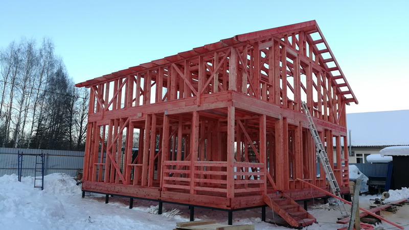

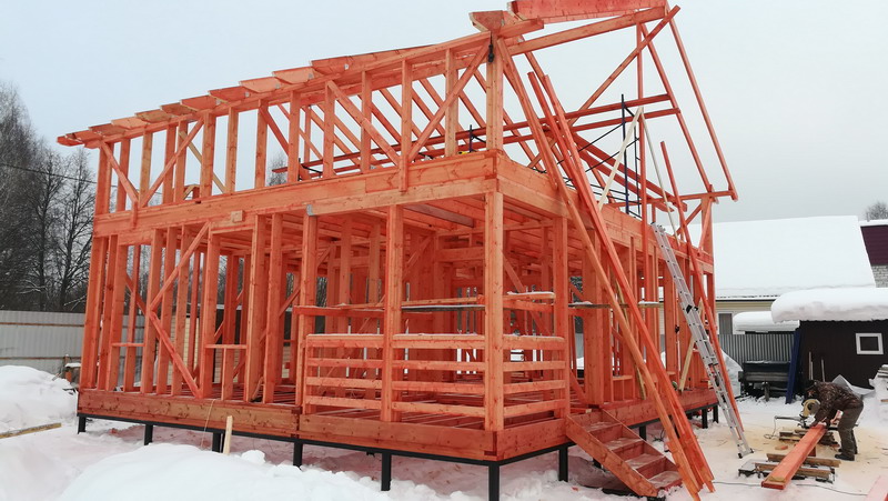

Через неделю с небольшим, строительство переместилось на 2-ой этаж и крышу. Продолжительность этого этапа оказалась также около недели.
Мансардный этаж в проекте в высоту имеет 1,5 метра по аттиковой стене (высота стены внутри помещения на втором этаже от пола до нижней точки потолка).
Строительство 2-го (мансардного) этажа и крыши. Фото 1.

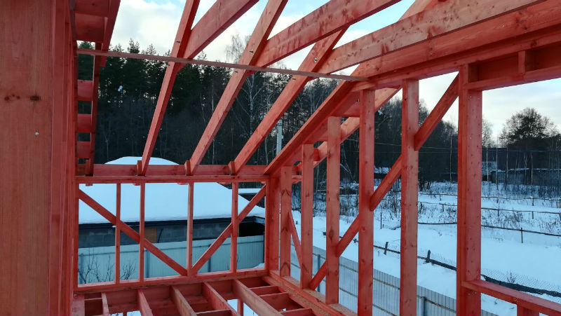

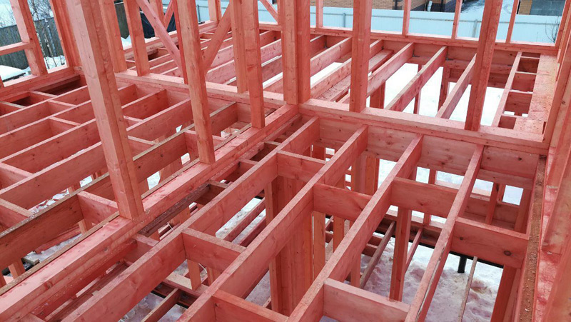

Над лестничной площадкой удалось (естественно, ещё на стадии проектирования) вписать горизонтальное окно под свесом. Сделано, чтобы лестничные пролёты имели естественное освещение. В остальном же с двух сторон под свесами крыши окон нет. А зря, конструктивно помещались. Но ничего, света в комнатах достаточно. Единственно, в одной спальне на 2-ом этаже сделано мансардное окно.
Строительство 2-го (мансардного) этажа и крыши. Фото 2. Виден проём под горизонтальное окно над лестничной площадкой.

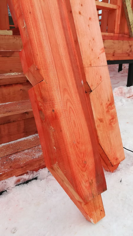

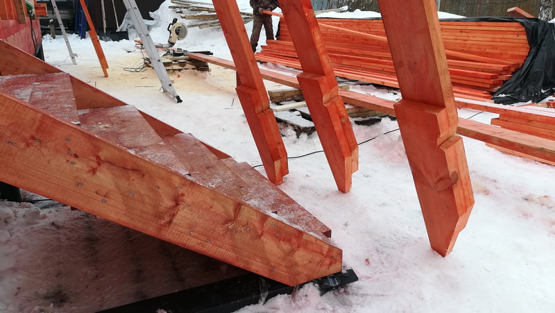

На фото: лестница крыльца уже смонтирована на собственном фундаменте. Ограждения поставят в самом конце строительства. Также видны стропила с закреплёнными на них кобылками. Фото 1.

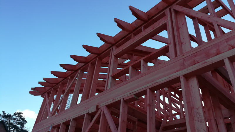

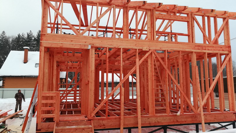

Стропила с закреплёнными на них кобылками. Фото 2.
Основа для формирования карнизного свеса крыши готова.

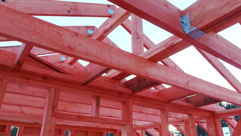

Устройство конька крыши. Виден коньковый прогон (горизонтальная доска под самым коньком на всю длину крыши).
Ригели крыши (горизонтальные доски), скрепляющие стропила, монтаж болтами.
Лаги пола 2-го этажа (перекрытия 1 и 2 этажей).
Каркас дома готов! Повторюсь (уже раз третий), все доски для каркаса - от основания до самой крыши - прошли предварительную обработку в заводских условиях (антисептирование) методом погружения.
