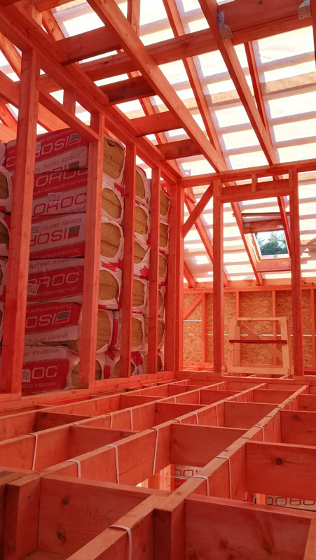

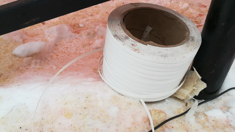

Перед установкой основного утеплителя проводится объёмная работа. Утеплитель будет держаться в пространстве между лагами - с помощью полипропиленовой ленты, используемой в упаковке. Лента чрезвычайно прочная, и не боится гниения.

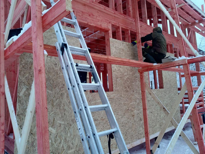

Для всех стен с их внешней стороны предусмотрена установка ОСП 8 мм толщиной. Это еще один способ повышения прочности дома (жёсткости каркаса). И тоже платная опция в проекте. По проекту предусмотрена установка ОСП только с наружной стороны стены; с внутренней стены ОСП не ставили.
Бобина полипропиленовой ленты.

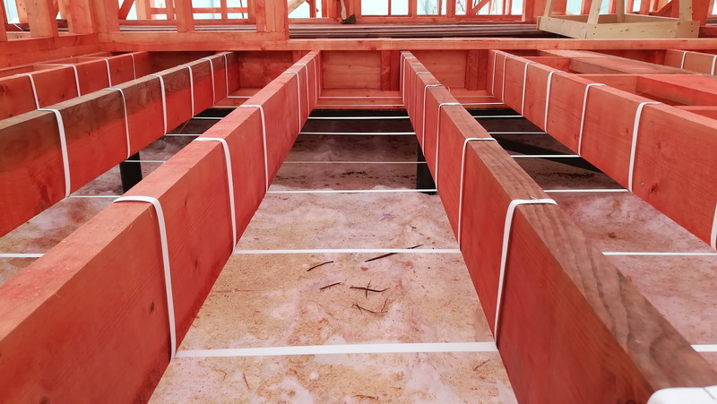

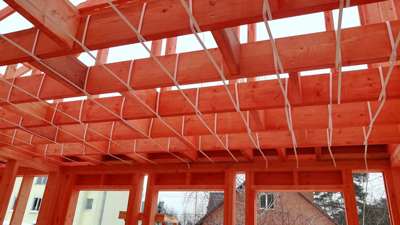

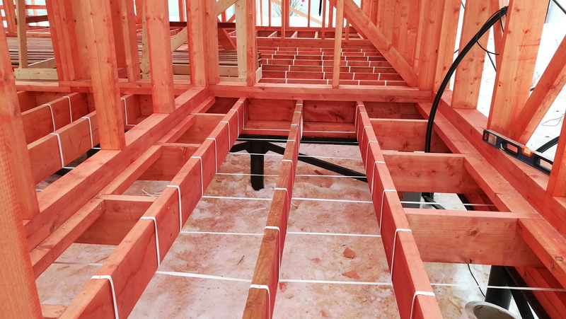

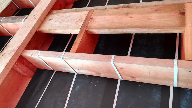

Лаги пола в обвязке из полипропиленовой ленты. Фото 1.
Лаги пола в обвязке из полипропиленовой ленты. Фото 2. Даже в небольших по площади квадратах проходит по две ленты.

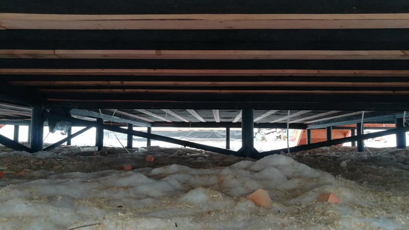

Пол подшивается под домом лентами рубероида. Фото 1.
Пол подшивается под домом лентами рубероида. Фото 2. Для придания дополнительной прочности рубероид снизу также прикрепляется к лагам с помощью досок.
Обвязка перекрытия между этажами также выполняется полипропиленовыми лентами.

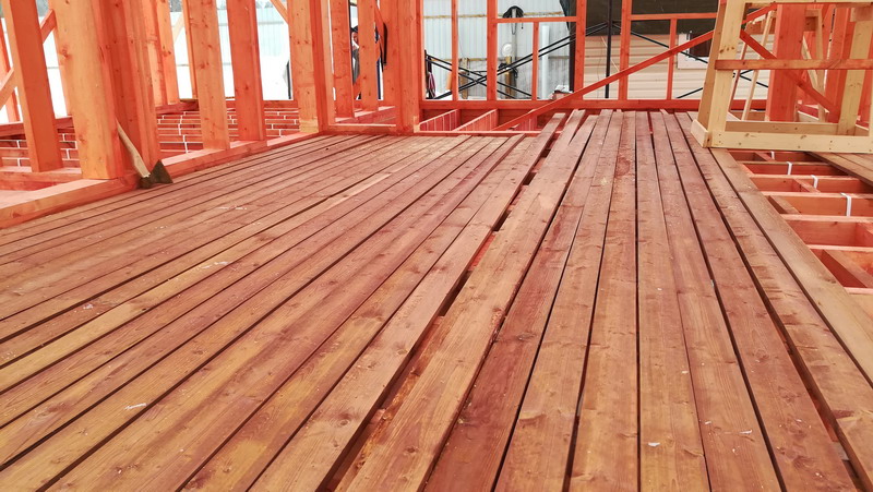

На пол 1-го этажа был временно положили доски без крепления, чтобы можно было комфортно было перемещаться до укладки черновых полов.
Каркас начали обшивать ОСП-листами. В моём проекте заложено, что обшивают каркас только снаружи. Хотя есть возможность заложить в проект (естественно, за дополнительную стоимость) обшивку ОСП-листами с двух сторон каркаса. Для моего дома это излишне: каркас и так уже усилен диагональными укосинами.
Фрагмент обшивки наружной поверхности дома ОСП-листами на 2-ом этаже. Обратите внимание: между листами - небольшие щели. Сделаны специально, для компенсации температурного расширения (как при укладке рельс железной дороги).

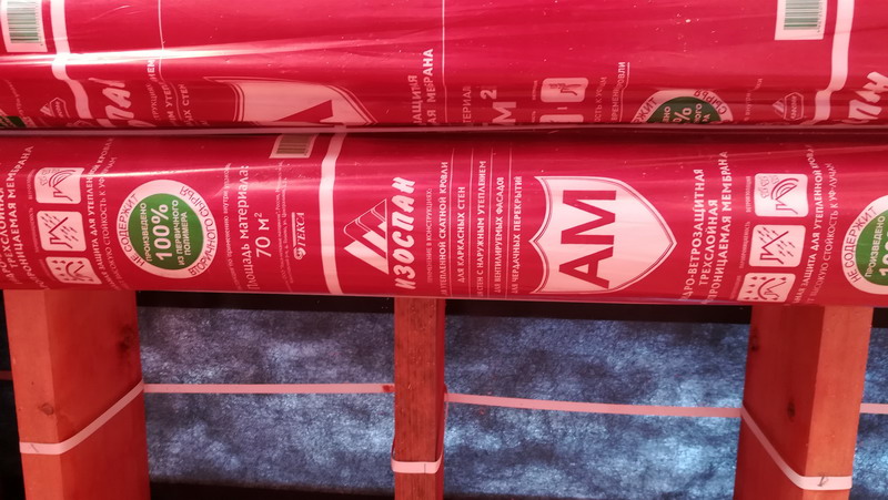

Гидро-ветрозащитная паропроницаемая мембрана Изоспан

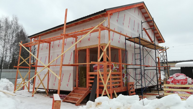

Снаружи весь дом от фундамента до крыши укутан плёнкой-мембраной "Изоспан". Мембрана будет защищать утеплитель от влаги. Для всех поверхностей (и наружных, и внутренних) используется плёнка марки "Изоспан AM".
Информация с сайта производителя: "Изоспан AM" — трёхслойная гидро-ветрозащитная паропроницаемая мембрана. Применяется для защиты утеплителя и элементов конструкций здания от конденсата, ветра и атмосферных осадков, попавших под внешнее покрытие (кровлю / наружную обшивку). Изоспан AM является паропроницаемым материалом, поэтому не препятствует выходу водяных паров из утеплителя в вентилируемый зазор, при этом обладает водоупорностью, необходимой для защиты утеплителя и элементов конструкции от подкровельного конденсата и атмосферных осадков, попавших под внешнее покрытие. Области применения: утепленные наклонные кровли, каркасные стены, стены с наружным утеплением, вентилируемые фасады, чердачные перекрытия, межэтажные перекрытия, внутренние стены.
Плёнка "Изоспан" в упаковке. Марка - "Изоспан AM" — трёхслойная гидро-ветрозащитная паропроницаемая мембрана.

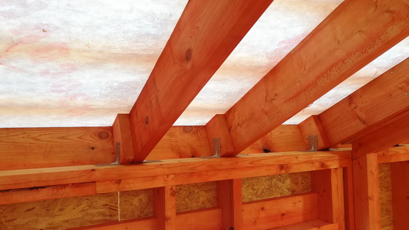

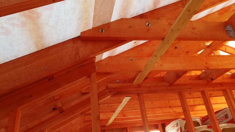

Фрагмент кровли, покрытой пленкой Изоспан. Фото 1. Через пленку видны доски обрешётки.
Фрагмент кровли, покрытой пленкой Изоспан. Фото 2.
Фрагмент кровли, покрытой пленкой Изоспан. Фото 3. Через пленку видны доски обрешётки. Помню, весь дом в этот момент был похож на сказочный зАмок: вместо крыши был огромный прямоугольный светильник, который излучал ровный матовый солнечный свет. Неплохая идея для архитекторов!
Внешний вид дома, покрытого пленкой Изоспан.

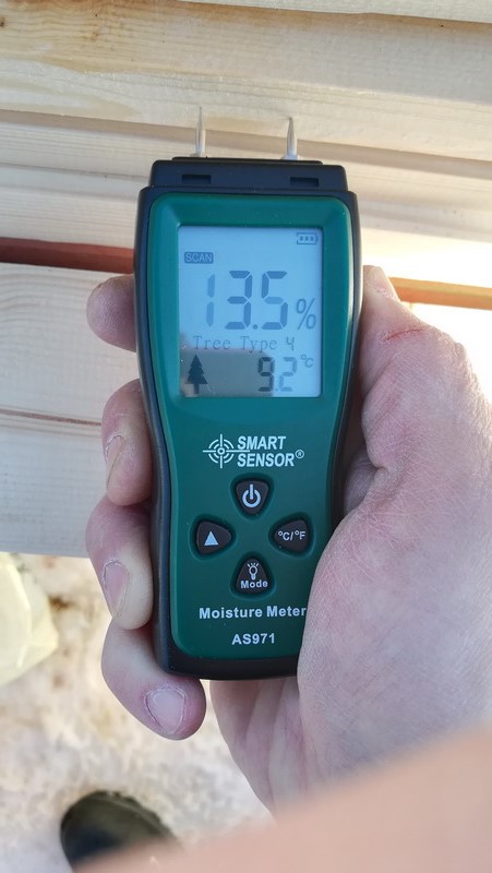

Успел замерить влажность. В данном случае влажность досок не критична, она не повлияет на геометрию дома. Но всё равно интересно. Не совсем по науке (неправильная ориентация вдоль волокон), но в целом нормально: 13,5% при допустимых 14%. На дворе февраль, но под прямыми солнечными лучами - более 9 градусов по Цельсию!

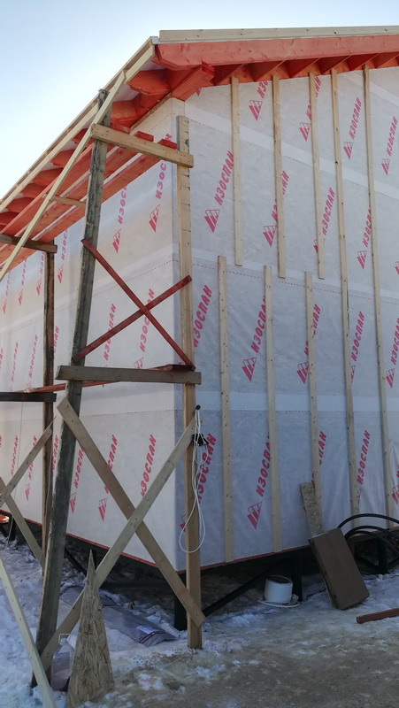

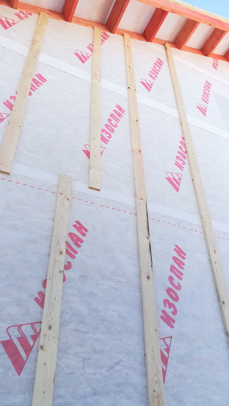

Дом полностью покрыт ОСП листами, а поверх их - пленка Изоспан с перехлёстом. Поверх пленки установлены доски обрешетки. Обрешётка будет являться основанием при установке сайдинга. Фото 1.
Пленка Изоспан с перехлёстом. Поверх пленки установлены доски обрешетки. Фото 2.

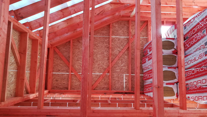

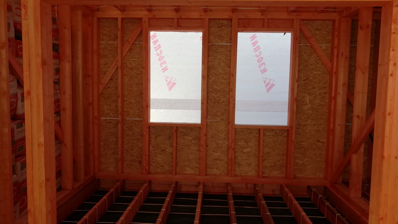

Будущая кухня-столовая на 1-ом этаже. Проемы во всех окнах - пока что в пленке Изоспан. Через окна струится мягкий солнечный свет. Пол, стены, перегородки - все готовы к монтажу утеплителя.
