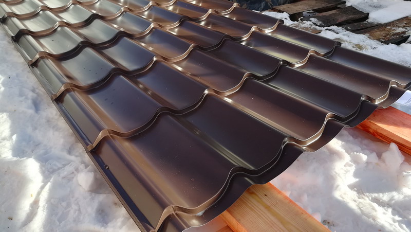

Финишное покрытие. Металлочерепица Grand Line PE 0,45 мм толщиной. Цвет коричневый RAL 8017.

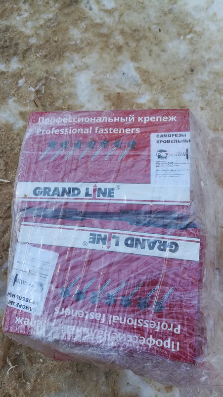

Кровельные саморезы Grand Line. Шляпка самореза - в основной цвет - коричневый RAL 8017.

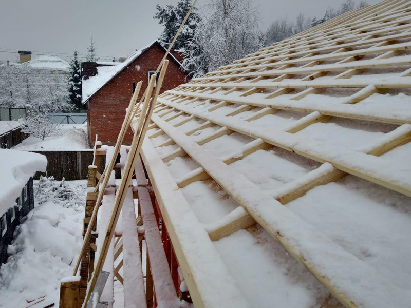

После того, как каркас крыши обшили плёнкой Изоспан и сверху смонтировали обрешётку для листов профнастила, как назло, пошел мокрый снег с метелью. А потом небольшой мороз. Влажные сугробы на крыше превратить в наледь. Наледь крепко прицепилась к плёнке, и её нельзя было смести, а только счистить шпателем. Но можно при этом плёнку порвать... В общем, проблема взялась, откуда не ждали. Фото сделано рабочими вечером, прислано по Whatsapp.
Через день проблема решилась сама собой. Выглянуло яркое солнце, пригрело, и наледь превратилась в воду, которая стекла с крыши сама собой! Крышу можно укрывать металлочерепицей.

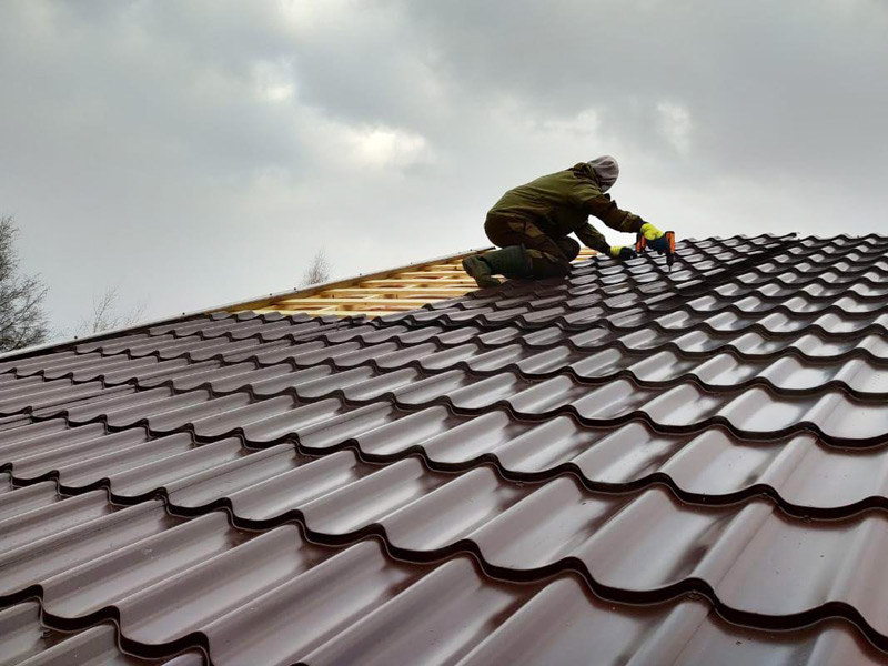

Монтажники-высотники за работой. Фото 1. Делают кровлю.
Андрей на сборке кровли. Фото 2.

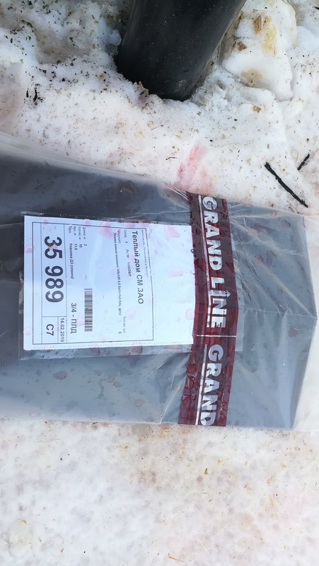

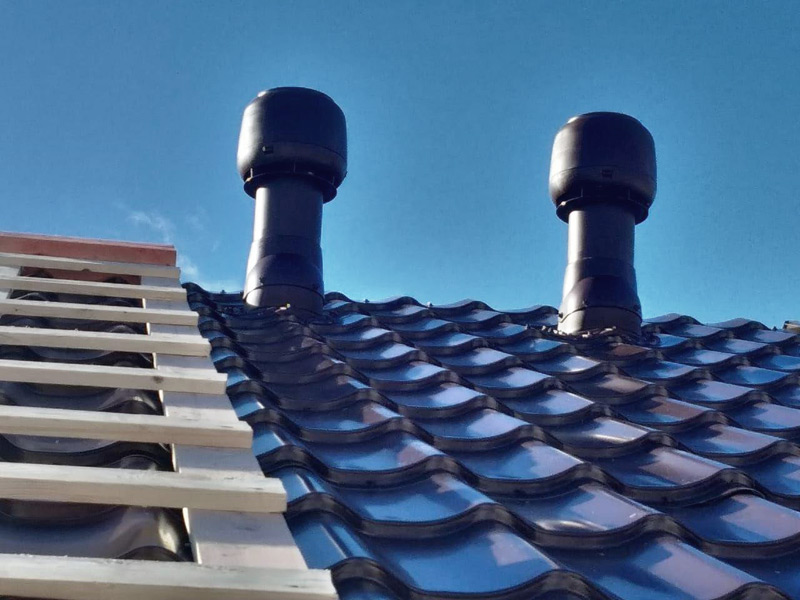

На крыше были выполнены выходы и установлены трубы производства GrandLine для фанового стояка (он же, канализационный) и для вентиляционного. Вентиляционный выход впоследствии будет подсоединён к рекуператору, который будет установлен в чердачном пространстве.
Информация с сайта GrandLine: 125/ИЗ/500 вентиляционный выход для вывода на крышу трубы кухонной вытяжки, вытяжной вентиляции с канальным вентилятором. 125/ИЗ/500 вентиляционный выход имеет трубу высотой 500 мм. Труба теплоизолирована для предотвращения образования конденсата в трубе. Внутренняя труба изготовлена из оцинкованной стали. Длина внутренней трубы позволяет вставить ее в подводимый воздуховод на длину 300 мм. Это облегчает вертикальный монтаж в тесных чердачных помещениях и делает конструкцию более прочной. Нижний край внутренней трубы имеет резиновый уплотнитель, герметизирующий соединение трубы и воздуховода. Колпак вентиляционного выхода защищает от попадания осадков и грязи в канал. Проходной элемент для монтажа подбирается по типу кровельного материала. Размеры: общая высота трубы с колпаком 500 мм; диаметр воздуховода 125 мм; внешний диаметр 160 мм.

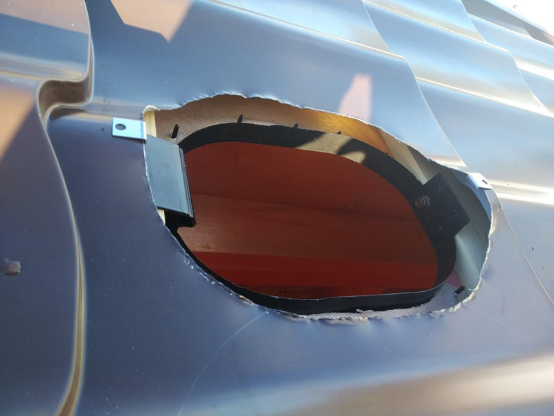

Вырез в кровле.

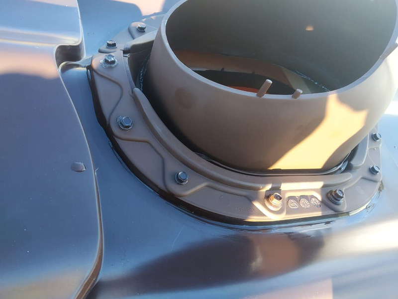

Установленное основание с гидроизоляцией.
Установка двух выходов завершена.

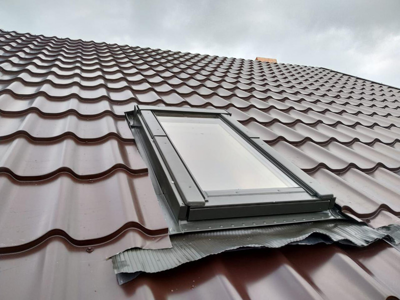

Установка мансардного окна в процессе. Подробнее о мансардном окне - см. часть "Монтаж окон".

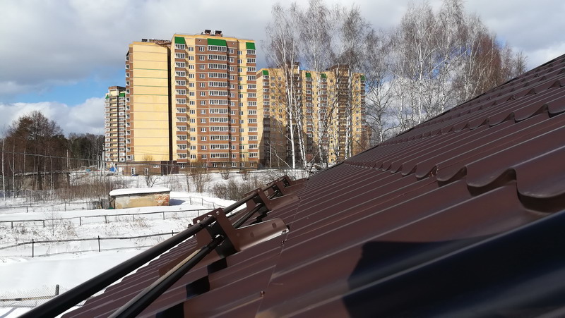

Крыша, укрытая профлистом. Фото через открытое мансардное окно. На фото - также видны снегозадержатели. Установлены по науке: по всей длине крыши - у нижней кромки, в районе мансардного окна - чуть выше верхней границы окна. Напомню, мне порекомендовали поставить снегозадержатели с тем, чтобы сугробы, накопившиеся зимой на крыше, когда по весне поедут вниз лавиной не снесли бы всю водосточку.
