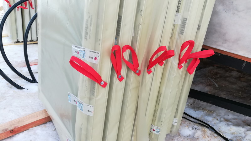

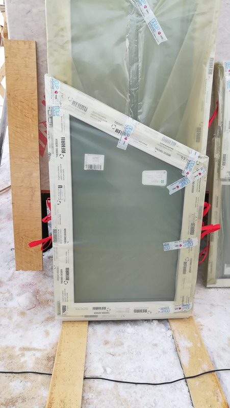

Привезли окна! Дом круглогодичного проживания, поэтому заказывал в проекте окна по 3 стекла (двухкамерные).
Производитель позаботился вопросом удобной транспортировки окон, прикручивая прочные и яркие ручки-петли.

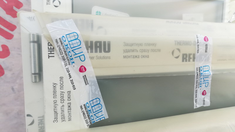

Профиль окна - REHAU, производитель - "Мир окон".

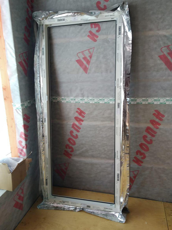

Окно нестандартной формы для малой спальни-кабинета на 2-ом этаже. Единственное окно, открывающееся только в одну сторону. Все остальные окна - поворотно-откидные, причем эта опция не требует дополнительной оплаты, предоставляется Домкихотом по-умолчанию.

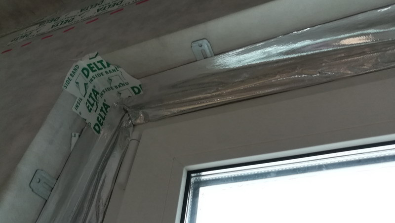

Понравилась технология заделки швов при монтаже окон. Застывшая пена, известно, очень боится ультрафиолетового света. И если ее не закрыть нащельником, то начинает рассыпаться уже через несколько лет. В данных окнах использован метод скрытия щели с помощью клейкого фольгированного нащельника.
Единственно, при вставке окон температура была чуть меньше нуля градусов, и далеко не везде нащельник приклеился. Весной, когда уже было тепло, прошёлся по периметру окон, доклеил нащельник, где было необходимо.

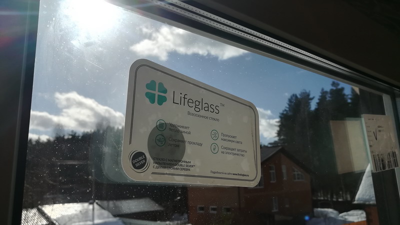

Энергосберегающий стеклопакет Lifeglass. Как уже отмечал, ещё при проектировании меня убедили использовать во всех окнах и двери на террасу некое i-стекло с двойным напылением. Якобы придает дополнительные теплоизоляционные свойства дому. Поисследовал в интернете, пишут убедительно =) Согласился на такое (естественно, за дополнительную плату) - для всех окон дома и дверь на террасу.

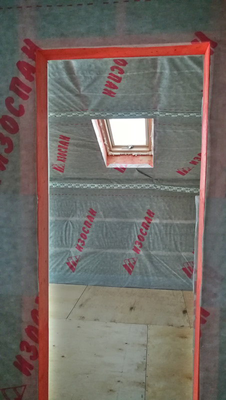

Мансардное окно
Мансардное окно FAKRO, производство - Украина, г.Львов. Размер 55 х 98 мм. Да, не самое большое, не панорамное. Опция в проекте за дополнительные деньги. Знакомые отговаривали меня от мансардного окна, якобы, очень непрактичное. Осенью скапливается листва, зимой снег, летом пыль. В курсе. Рискнул.

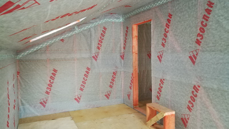

Основной мотив был следующий: согласно проекту устанавливать окно будем в малой спальне второго этажа. В этой спальне и так мало света. Солнечный свет проникает только через единственное окно нестандартной формы. Решил сделать комнату чуть посветлей, спланировав над будущим рабочим местом такое нестандартное освещение... То, что в помещении имеется мансардное окно - большой плюс. Позволяет спроектировать бОльшее число вариантов интерьера, расстановки мебели. К тому же, если расположить рабочий стол под окном, то для городского жителя это особая экзотика - поднимаешь голову, а над тобой звёздное небо =)

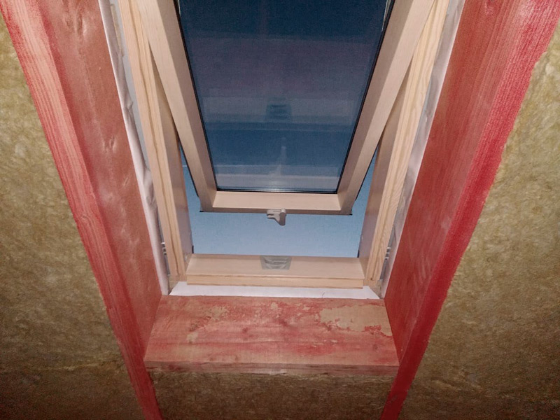

И при сдаче дома, и спустя три месяца, окно ведет себя отлично. Вода от дождя не капает, следов влаги внутри не видно =) Открывается легко, фиксируется на любом угле (от малой щёлки до полного открытия 90 градусов). Окно среднеповоротное, что означает, что ось вращения расположена посередине длины окна. Можно открыть на 180 градусов, развернуть обратной стороной стекла на себя. Это позволяет чистить и мыть окно по необходимости.
Среднеповоротное мансардное окно.
Окно деревянное. Я поинтересовался у строителей, как ведет себя дерево спустя годы. Улыбнулись, говорят, что хорошо. По их сведениям, на поверхность дерева окна нанесено с десяток слоев лака, продержаться должно долго. На ощуп - действительно, предельно гладное. Посмотрим... Ждём суровых дождей и снегопадов, увидим, как окно держит удар стихии...
Мансардное окно.
Мансардное окно дает дополнительное естественное освещение комнаты, от чего та визуально становится даже чуть больше.
