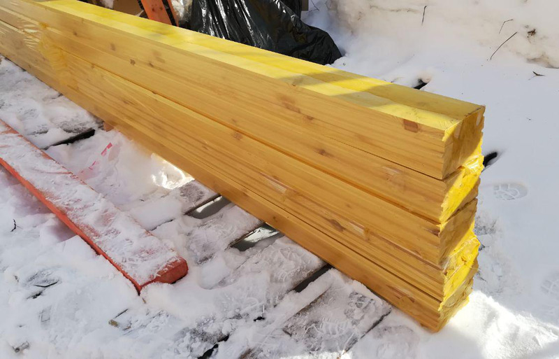

  • на террасе и крыльце - шлифованная доска. Но я бы не назвал ее террасной. Доска хоть и поставляется в полиэтиленовой упаковке, но имеет абсолютно плоскую поверхность, а не ребристую, как принято у террасной.

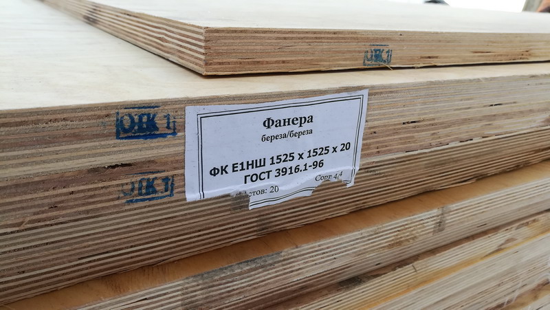

Склад фанеры. Внешне - качество очень хорошее. Нет кривых листов или листов с явными изъянами.
Берёзовые фанерные листы 1,5 м х 1,5 м х 20 см. Марка ФК Е1НШ.
Справка из интернета: Фанера ФК характеризуется средней влагостойкостью, производится из шпона хвойных или смешанных пород древесины, которые проклеиваются карбамидным клеем. При средней влагостойкости, средняя влажность листов должна находиться в диапазоне от 5% до 10%, а основное применение - отделка и эксплуатация внутри помещений. Уровень цен на фанеру ФК Е1 находится в нижнем диапазоне и является ориентиром для строителей, использующих этот материал в закрытых помещениях.
В зависимости от внешнего вида наружных слоев на сорта: Е (элита), I, II, III, IV. Сорта различаются по количеству допустимых пороков древесины и дефектов обработки на кв.м. Пороками древесины явлются сучки, трещины, изменения окраски древесины, а дефектами обработки считаются царапины, вмятины, дефекты кромок листа, недостача шпона по кромке листа и т.д. Сорт Е не должен иметь видимых пороков древесины и дефектов обработки, для сорта I допускается 3 дефекта на кв.м. По содержанию формальдегида: Для использования в жилых помещениях лучше применять фанеру с классом эмиссии Е1. По степени механической обработки поверхности: НШ - нешлифованная фанера.

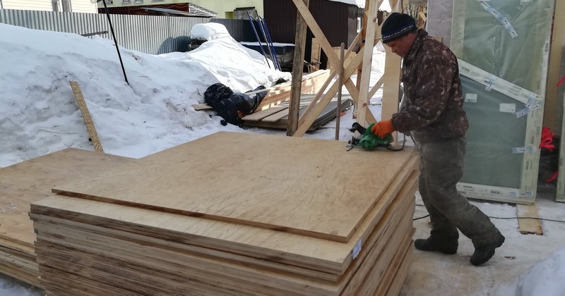

Александр готовит очередной лист фанеры к монтажу, раскраивает в соответствии с размерами.

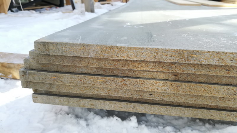

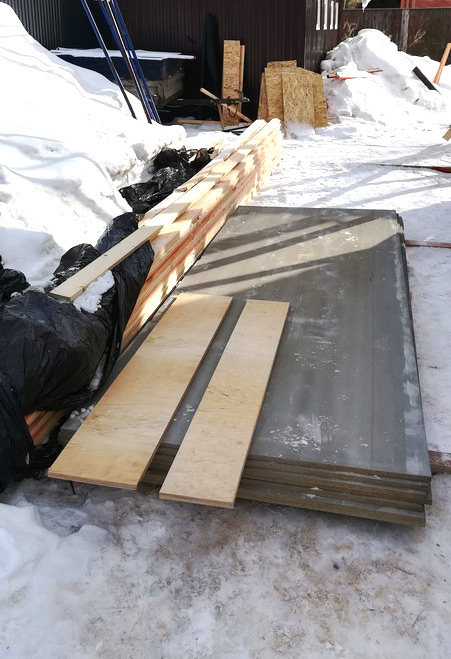

Склад цементно-стружечных плит (ЦСП) толщиной 16 мм. Для черновых полов в "мокрых" помещениях.
Цементно-стружечная плита (ЦСП) крупным планом.
Доски для террасы и крыльца. Поставляются в полиэтиленовой упаковке. Доска имеет абсолютно плоскую поверхность, а не ребристую, как принято у террасной.

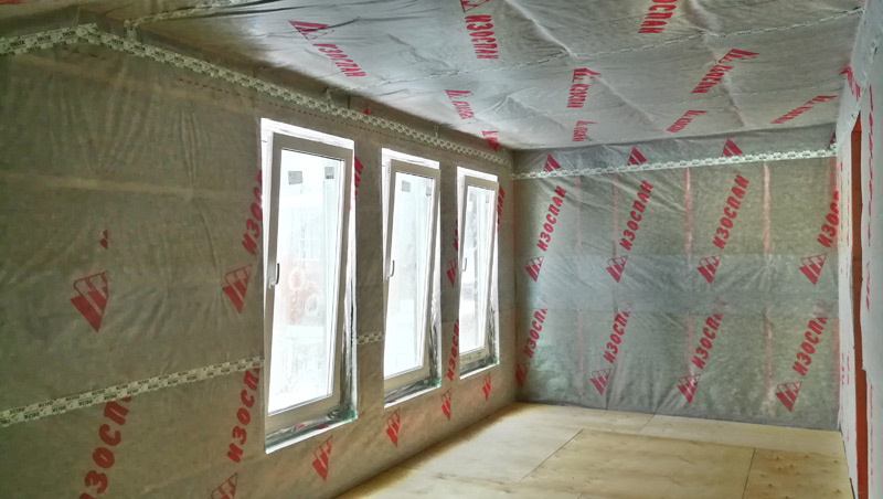

Для примера: спальня-кабинет на 2-ом этаже покрыта фанерой. Все готово для покрытия пола ламинатом.
Отдельно отмечу, что по крайней мере в той конструкции, что имеется в моём доме, полы НЕ ПРОГИБАЮТСЯ и НЕ СКРИПЯТ! Это очень радует. Просто ожидал, что пол будет "ходить" от каждого шага, как это бывает в каркасниках в более простом исполнении. А насколько "тихий" дом - время покажет. Звук шагов на втором этаже, вероятно, всё же будет слышен, но вопрос в том, насколько это будет громко (или тихо).

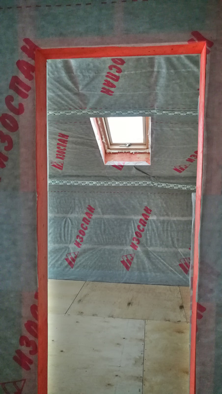

Для примера: мансардное окно, пол в малой спальне-кабинете на 2-ом этаже.

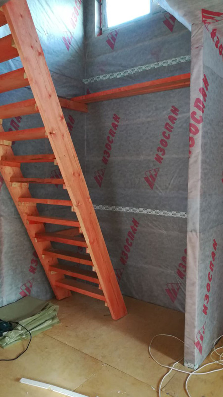

Лестница на 2-ой этаж после укладки полов.
