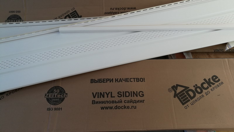

Виниловый сайдинг Docke в упаковке, а также перфорированные софиты Docke перед монтажом.

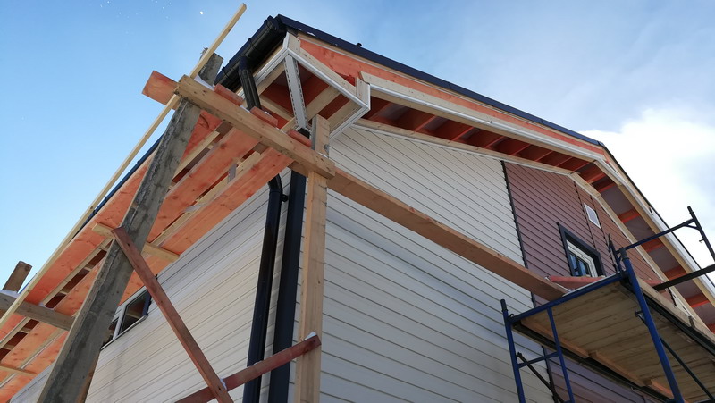

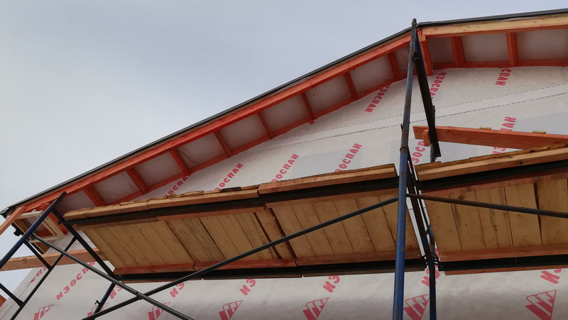

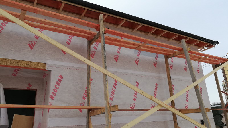

Подготовка фронтонных свесов перед подшивкой софитами.

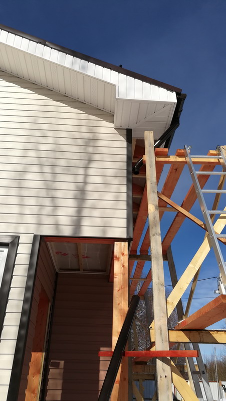

Подготовка карнизных свесов перед подшивкой софитами. Обратите внимание: на кронштейны уже установлен коричневый жёлоб водосточки.

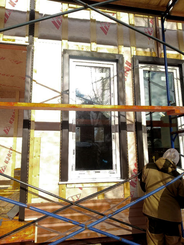

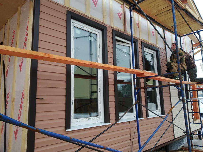

Отделка периметра окон околоокнонным профилем коричневого цвета. Попросил по периметру окон выполнить основание досками, чтобы впоследствии можно было, купив рольставни, установить их на все окна 1-го этажа и балконную дверь на террасу. Размеры под рольставни нашел на сайте производителя рольставен. К сожалению, Домкихот сам не предоставляет такой услуги (данные на 2019).

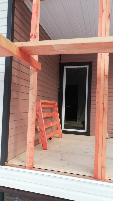

Стены на террасе обшивают сайдингом.
Свес крыши угловой перед подшивом.

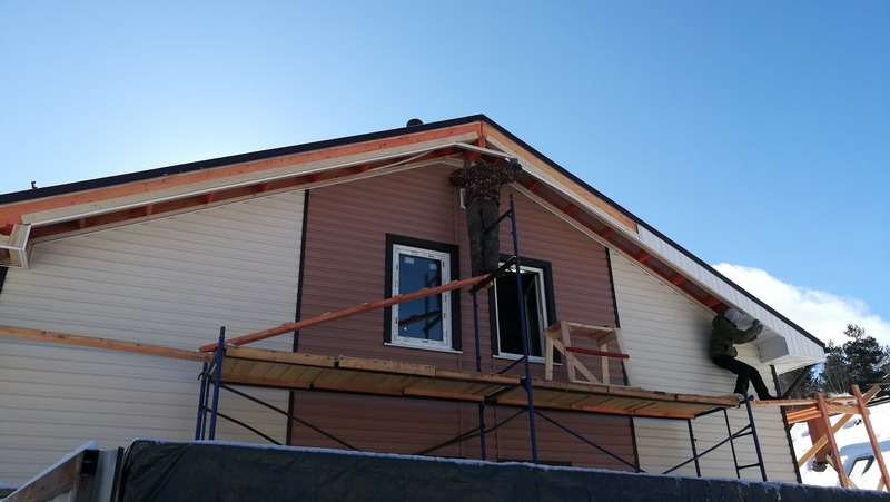

Подшив фронтонных свесов. Строители за работой. Да уж, работа у ребят - не за компьютером в офисе... Высота 4...5 метров.

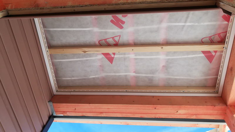

Подготовка потолка крыльца перед подшивкой софитами. Поскольку потолок крыльца - это пол комнаты на 2-ом этаже, потолок также утеплен, а утеплитель укрыт по технологии мембранами.

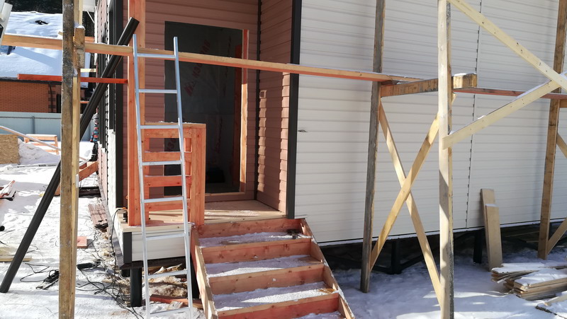

Крыльцо и северная стена обшиты сайдингом Docke, пол крыльца - доской.

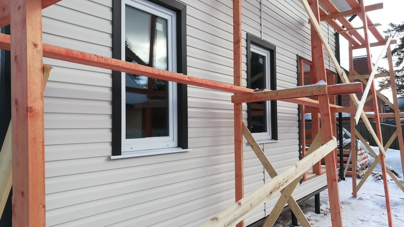

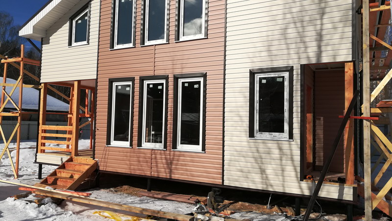

Главный восточный фронтон дома отделана сайдингом Docke. Фото 1. На окна с трёх сторон установлен декоративный околооконный профиль из ПВХ коричневого цвета. А четвёртая сторона - нижняя - металлический отлив окна.
Небольшая рекомендация: при проектировании дома порой хочется на фасадах выделить окна, сделать их не безликими бойницами. Один из способов - использовать профиль окна темного цвета, который бы выделялся на светлом сайдинге. Всё бы хорошо, но окно с профилем НЕ белого цвета стоит несколько дороже. И в пересчёте на все окна дома выйдет дополнительная сумма, которую нужно потратить просто на "красоту". Хороший выход - использовать профиль окна белого цвета и тёмный околоокнонный профиль из ПВХ. В этом случае цена внешней отделки (по крайней мере в Домкихоте) не вырастет ни на копейку.

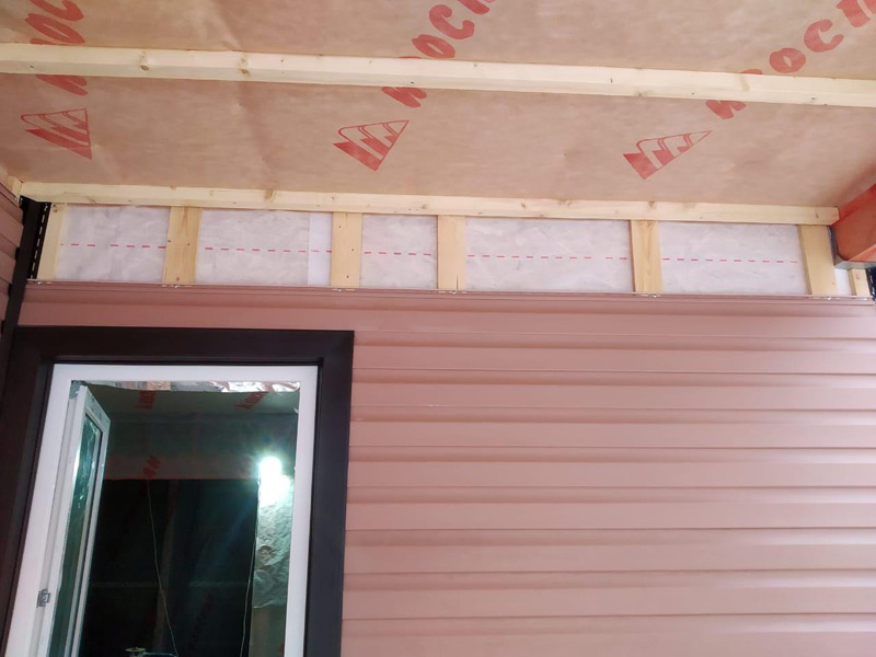

Терраса отделана сайдингом Docke. Пол террасы застелен шлифованными досками. На террасе установлена балконная дверь с двойным стеклопакетом и тем самым i-покрытием стёкол. Открывается дверь только изнутри дома. Софиты подшиты. Ограждение террасы изготовлено, но для удобства пока ещё не смонтировано.

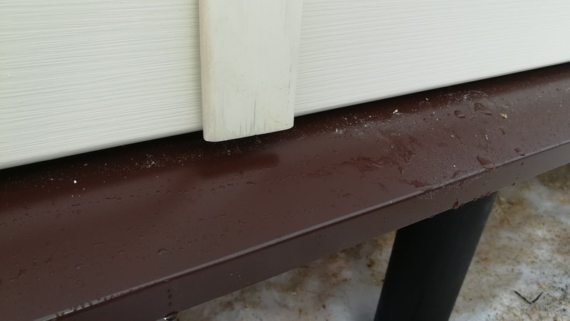

Металлический цокольный отлив коричневого цвета установлен по периметру всего дома.

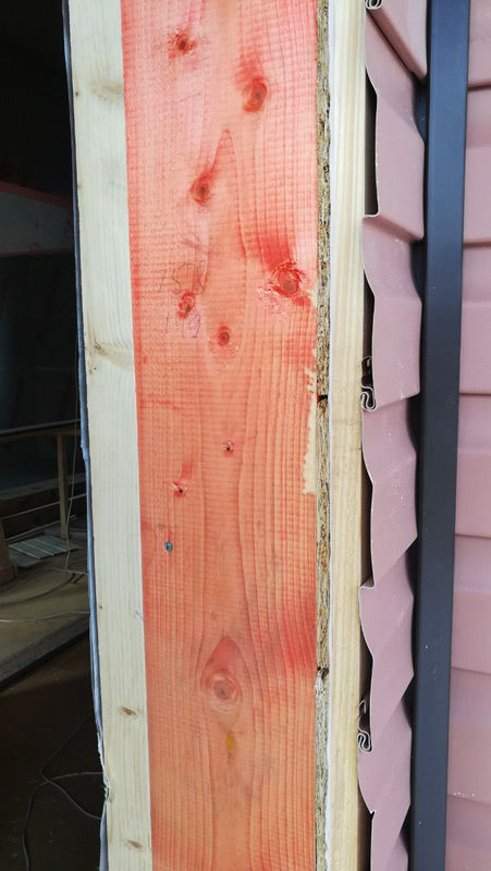

Итоговый стеновой пирог, "испечённый" для моего дома. На фото: проём для входной двери перед её установкой. Слева-направо:
  1. мембрана внутренняя,
  2. обрешётка толщиной 50 мм, 4-ый слоя утеплителя,
  3. стойки каркаса с 3-мя слоями утеплителя, толщина стойки 150 мм,
  4. ОСП,
  5. мембрана наружная,
  6. обрешетка,
  7. сайдинг.

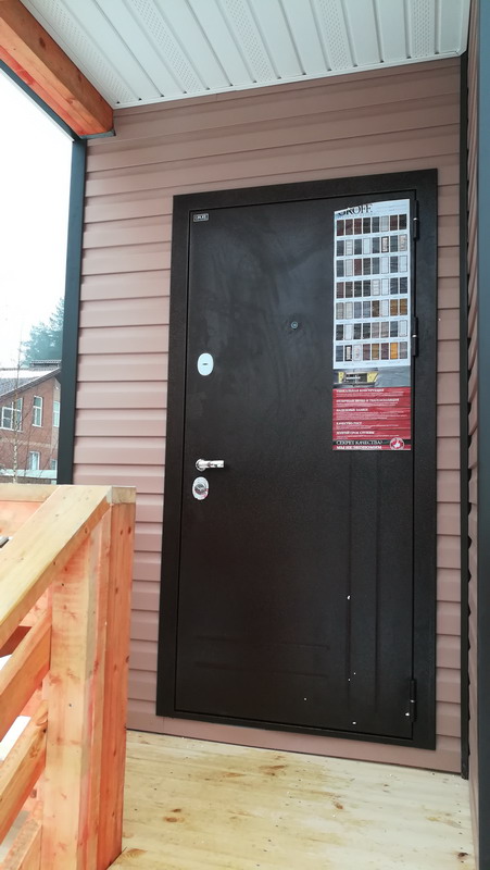

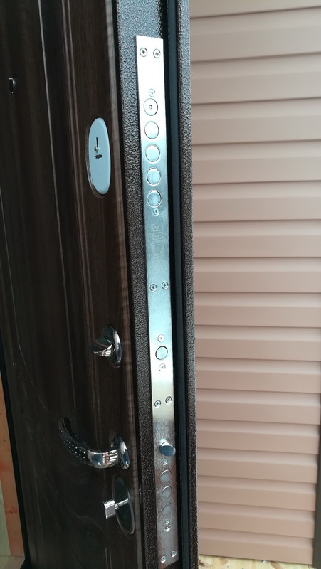

Утепленная металлическая дверь производства GROFF.
Броня крепка и танки наши быстры! С количеством ригелей - явный перебор, но выглядит солидно. Главное, что дверь установлена на "отлично", по ощущениям - массивная, но открывается и закрывается очень мягко, а в конце легонько так щёлкает (как говорят профессионалы - "садится на язычок"). Закрывается на два ключа - сувальный и цилиндровый - по три поворота каждый. Задвижка работает поворотом ручки. Форма дверной ручки удобная, без острых углов; ручка хорошо лежит в руке.

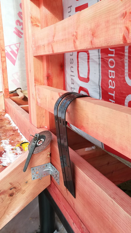

В проект заложили монтаж водосточной системы Docke из ПВХ, цвет пломбир. Напомню, что в исходном варинте планировал отложить покупку и монтаж системы на "потом", при отделке дома. Но архитектор Даниил сообщил, что мощные металлические кронштейны можно установить только ДО монтажа металлочерепицы, так как устанавливаются они в "тело" каркаса крыши. Если делать после, то потом можно будет использовать только более хлипкий пластиковый вариант кронштейнов, который бы прикручивался шурупами на свес крыши. Согласился.
Металлические кронштейны. Подготовлены к монтажу. Фото еще с этапа строительства каркаса дома.

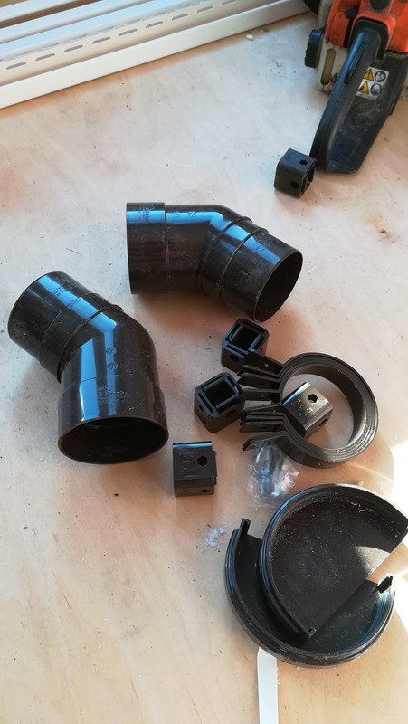

Элементы водосточной системы Docke из ПВХ, цвет пломбир. На фото нет основного жёлоба и водосточной трубы.

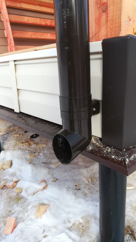

Водосточная труба в смонтированном виде. Слив монтируется на высоте цокольного отлива.
