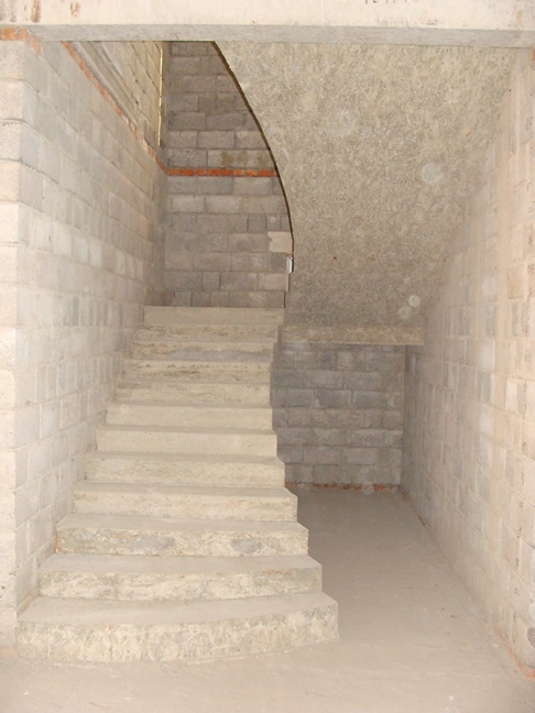

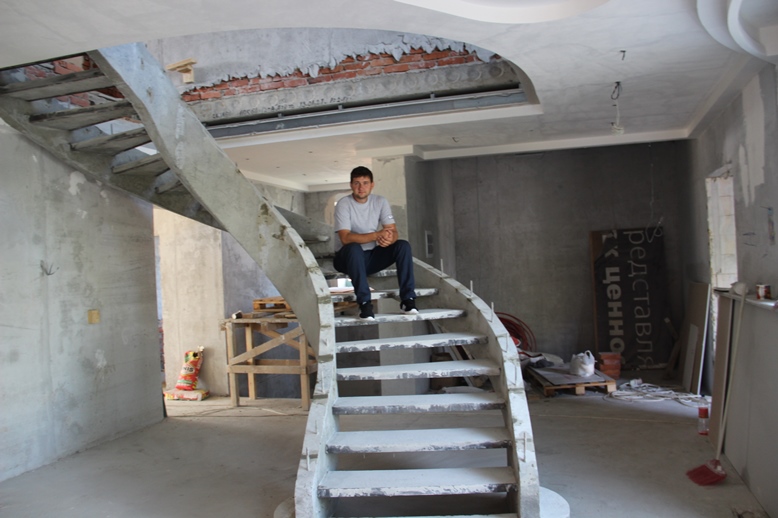

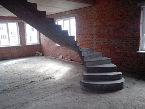

31.01.16 11:01

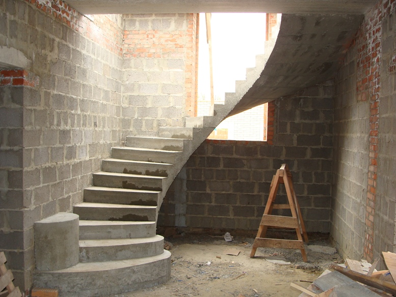

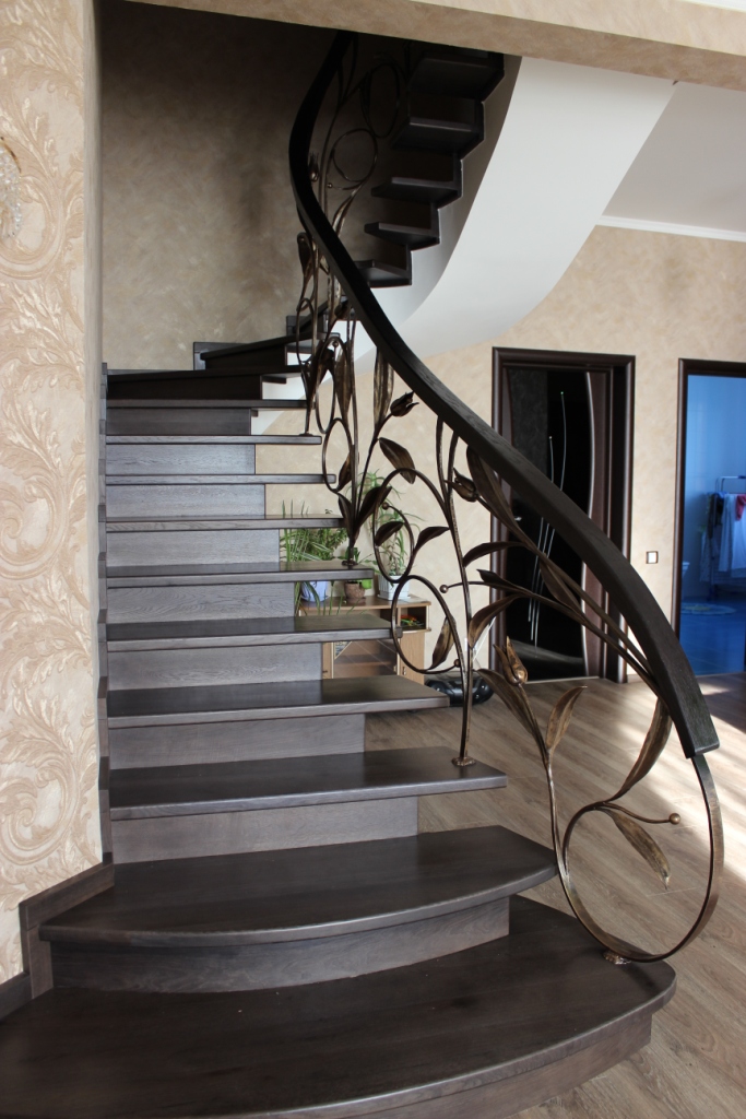

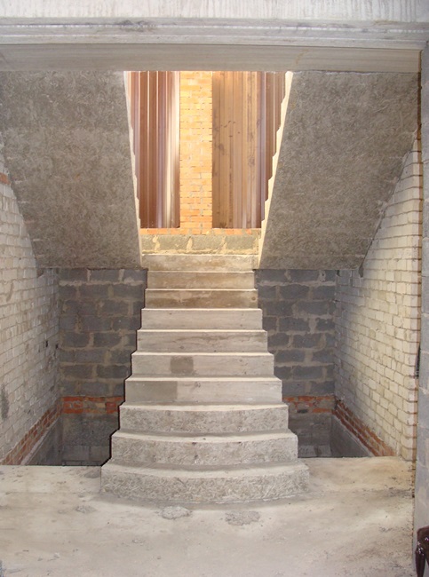

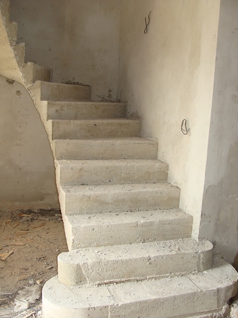

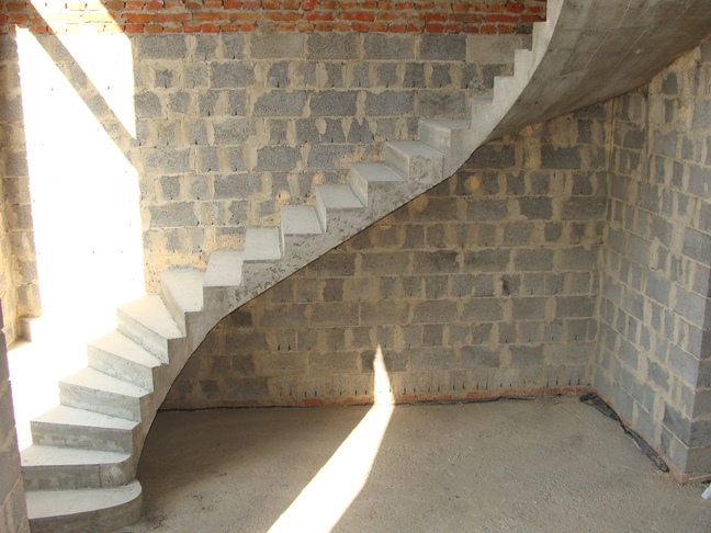

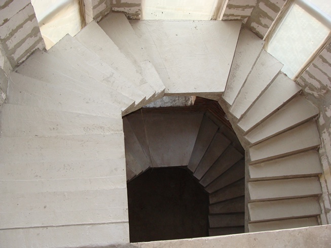

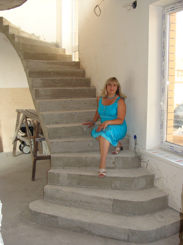

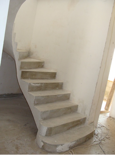

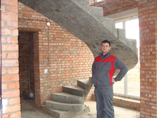

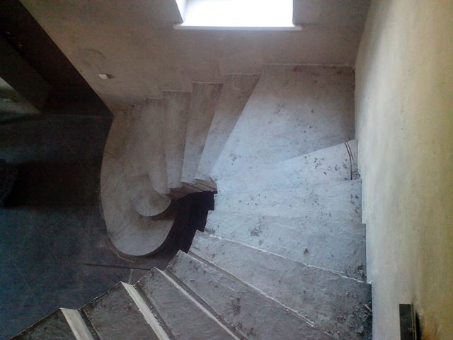

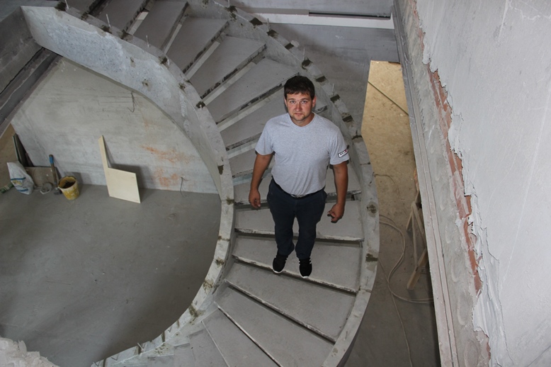

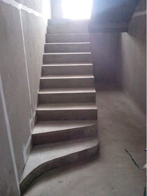

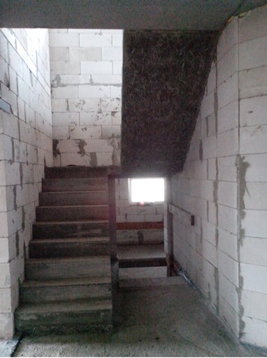

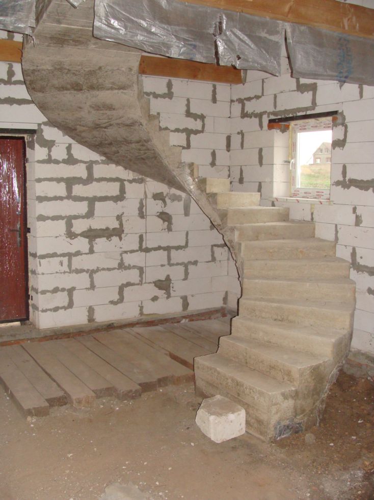

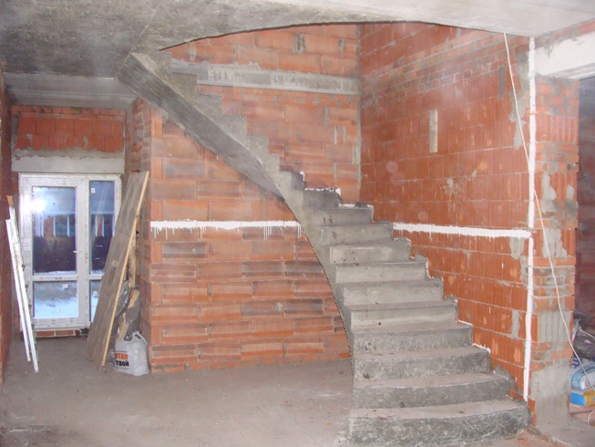

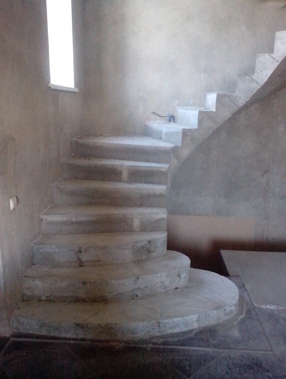

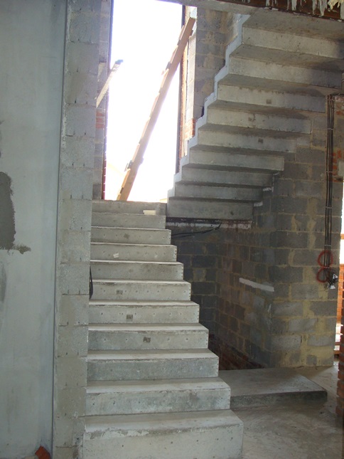

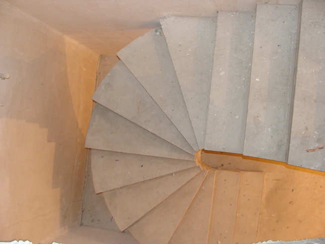

Самая первая:
г. Самара
735x980
692x881
979x731

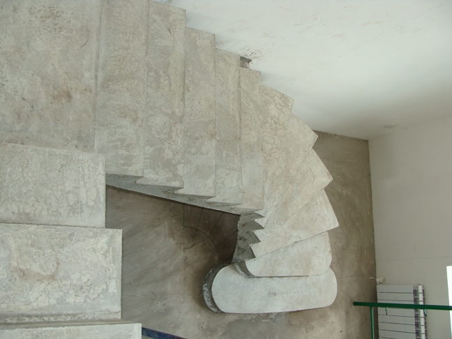

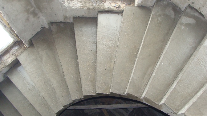

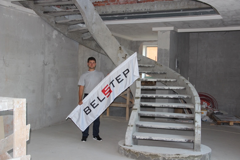

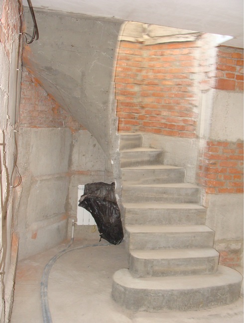

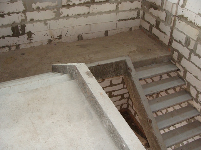

31.01.16 11:17

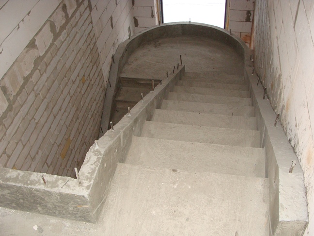

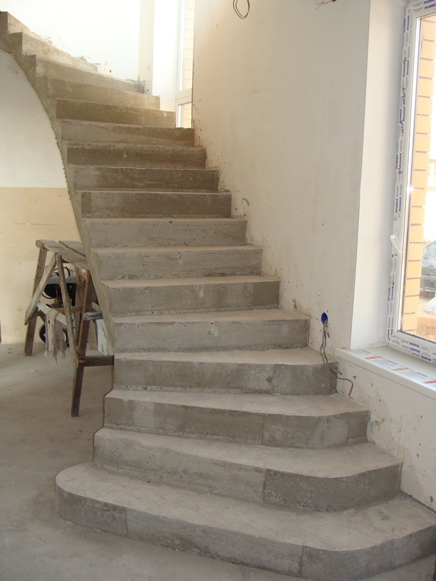

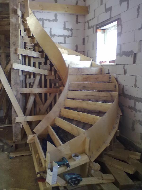

Первая лестница собиралась во время отпуска на основной работе.

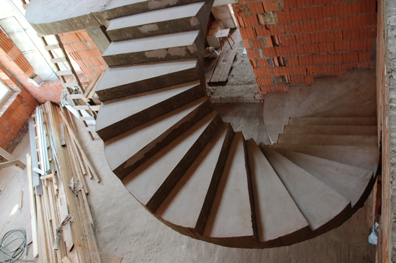

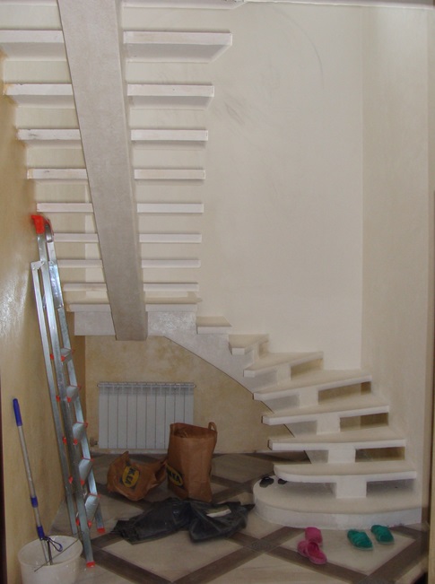

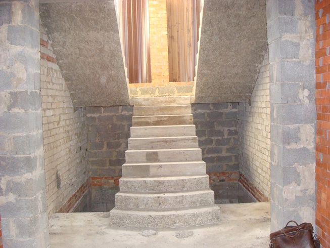

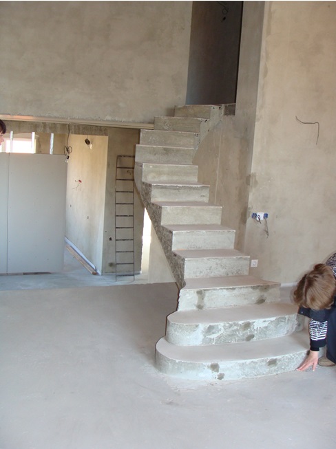

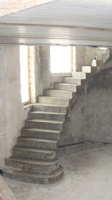

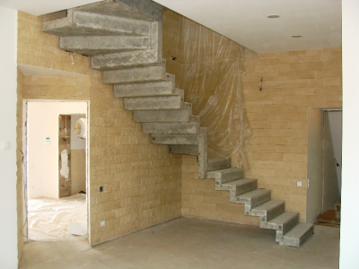

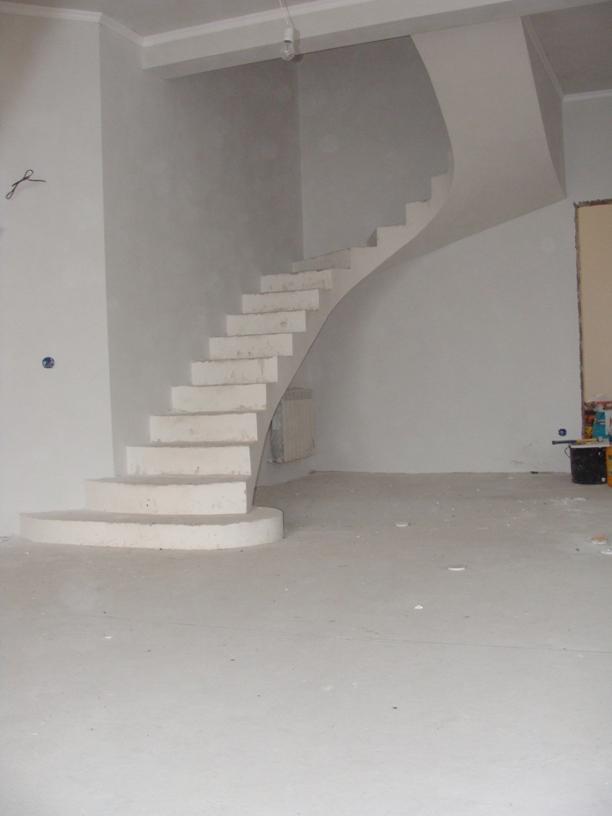

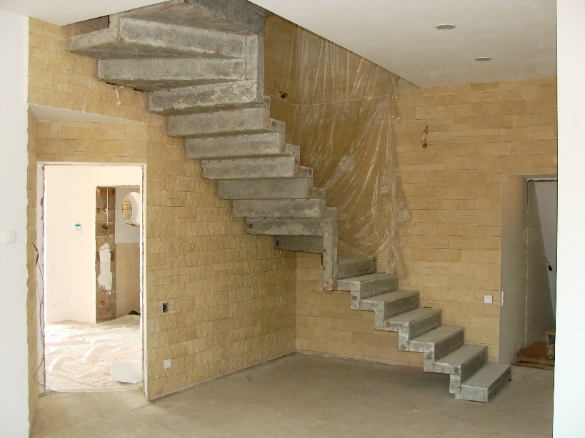

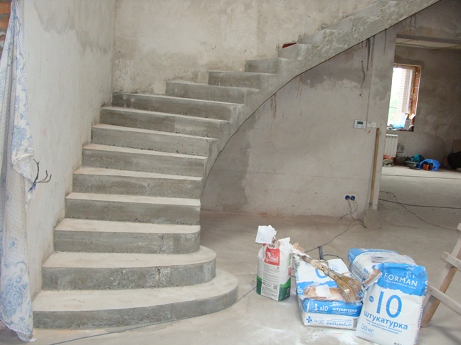

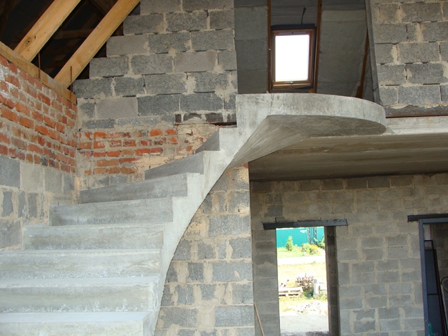

Потом была вторая:
г.Белгород, Юго-западный мкр.
979x734
734x979
600x800

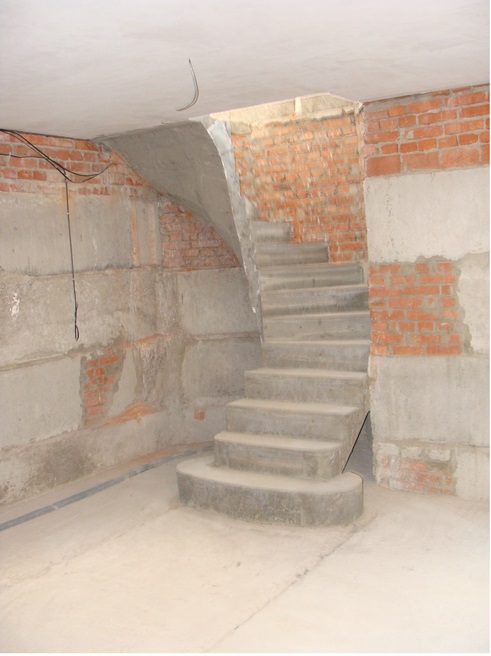

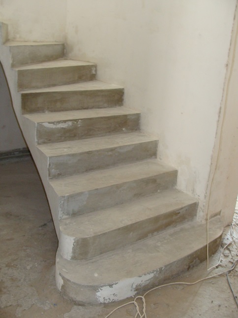

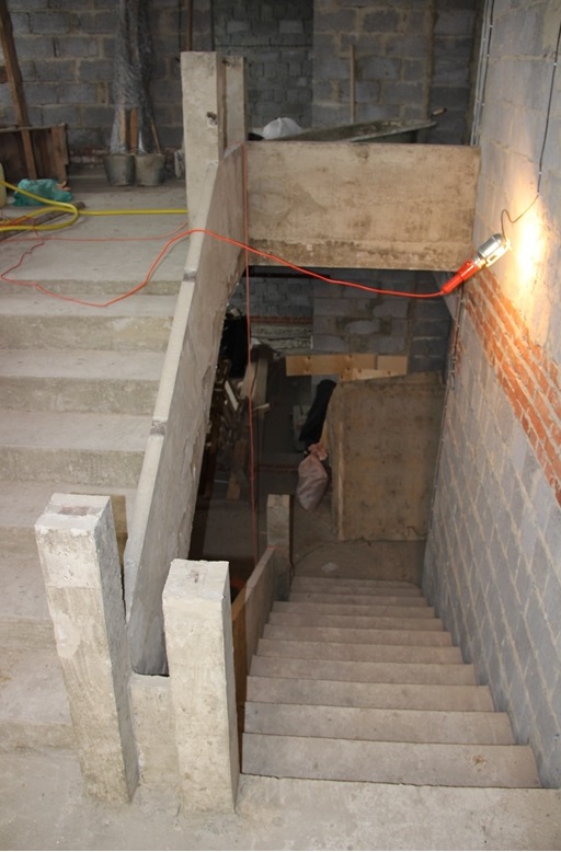

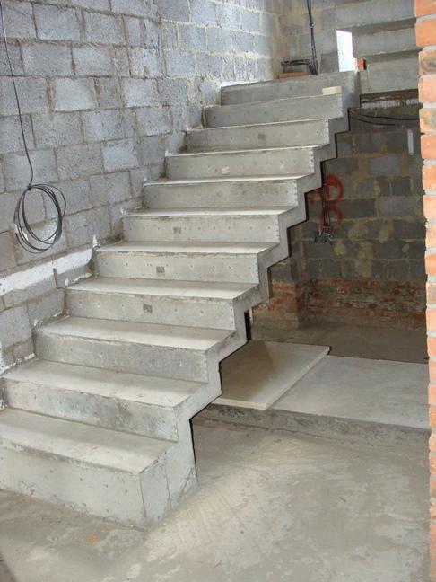

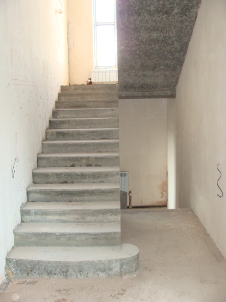

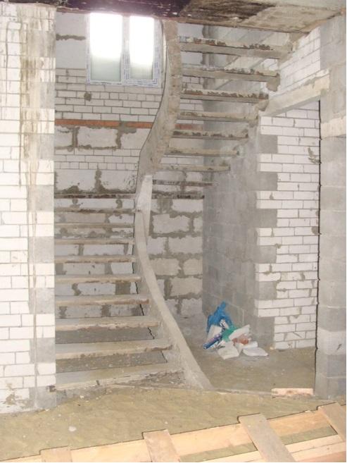

31.01.16 11:32

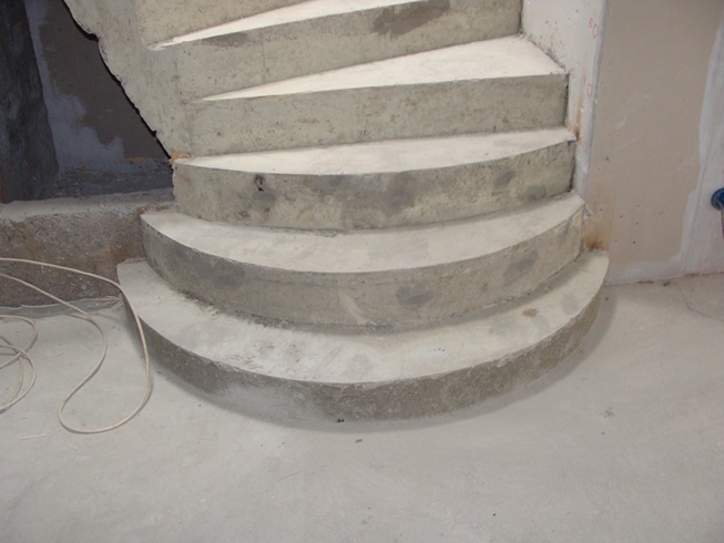

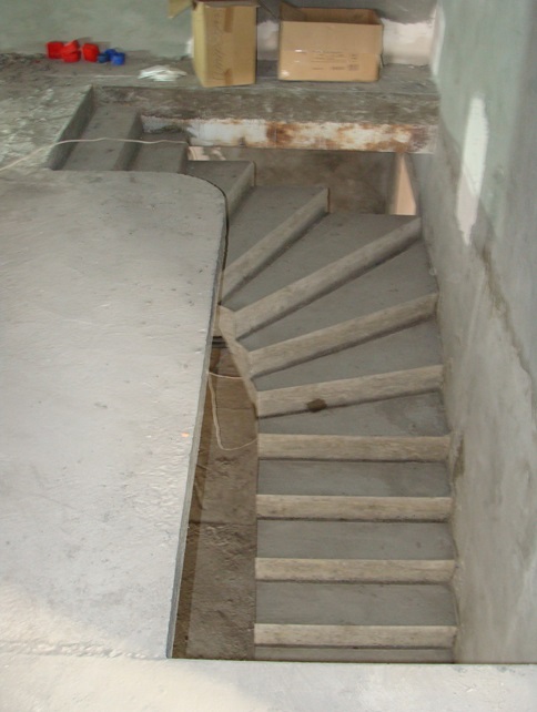

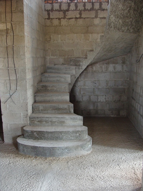

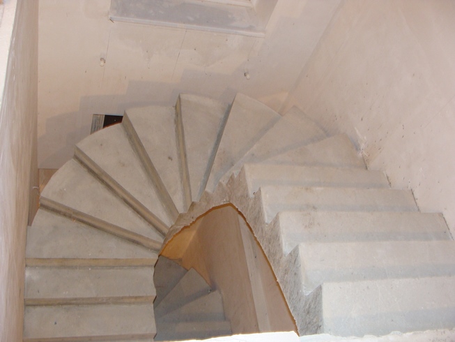

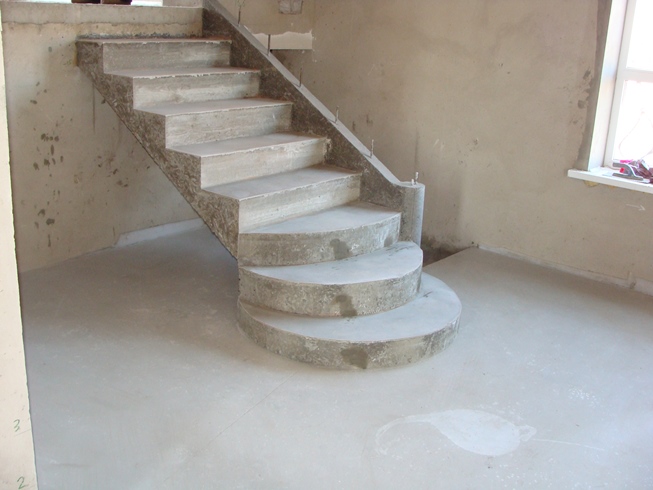

Вот еще одна из первых.
г.Белгород, пер. Школьный.
612x816

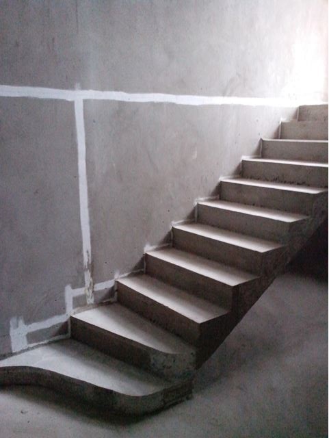

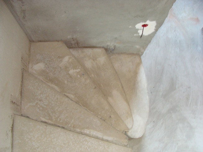

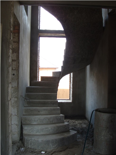

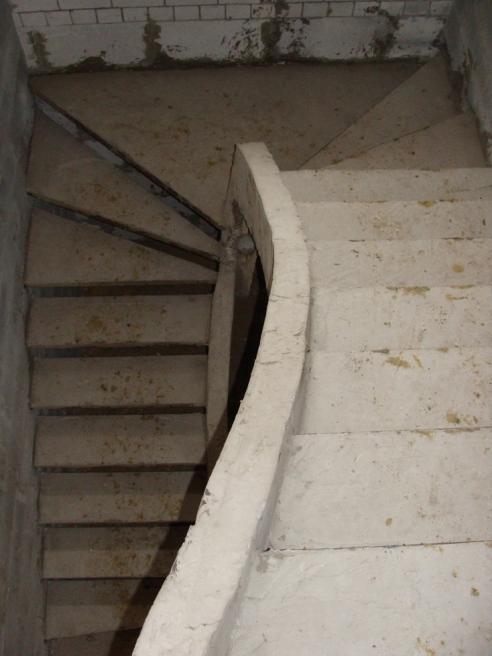

01.02.16 21:26

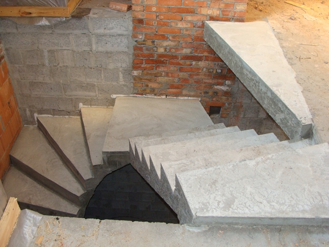

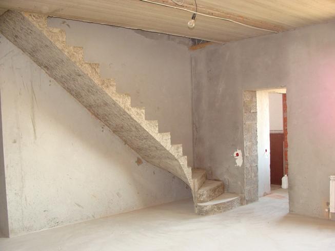

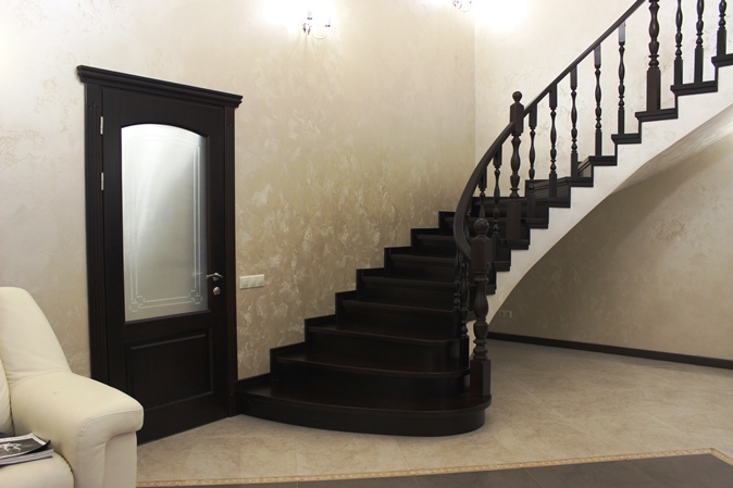

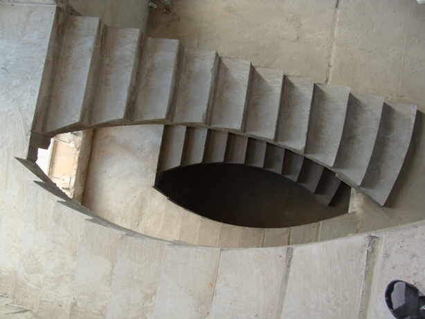

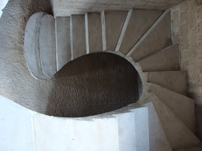

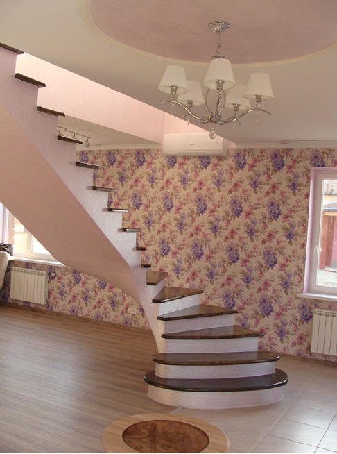

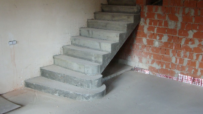

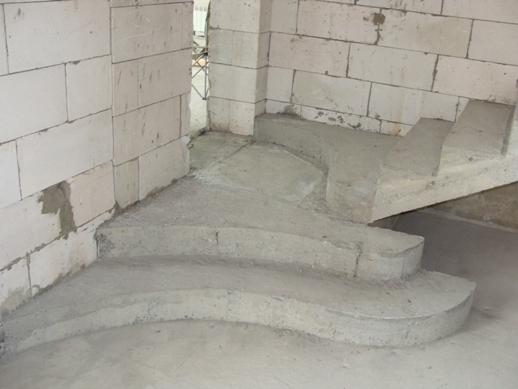

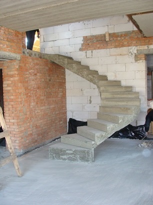

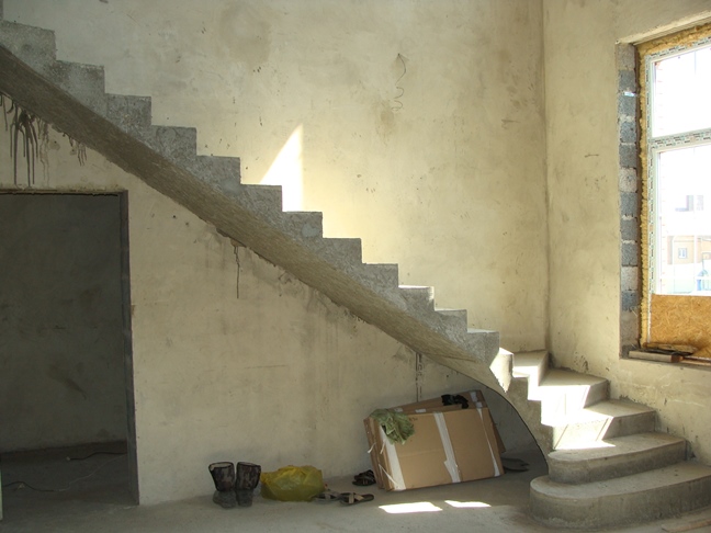

А вот еще одна очень эффектная лестница,
монолитное основание занимает 60% ширины лестницы.
Ступени выступают за край монолита.
г.Самара
612x816
683x1024
683x1024
1024x683

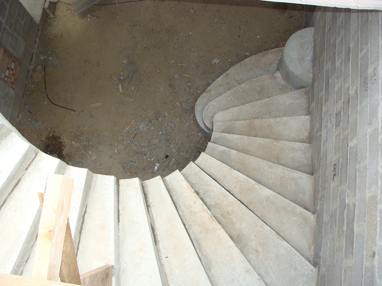

Вот еще.
г.Белгород, ул. Кутузова.
504x664
653x490

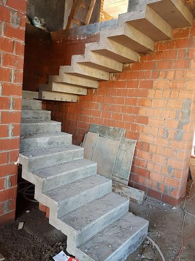

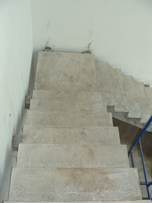

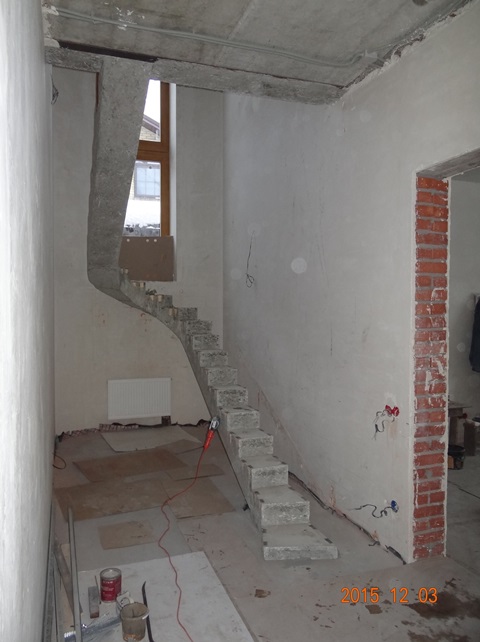

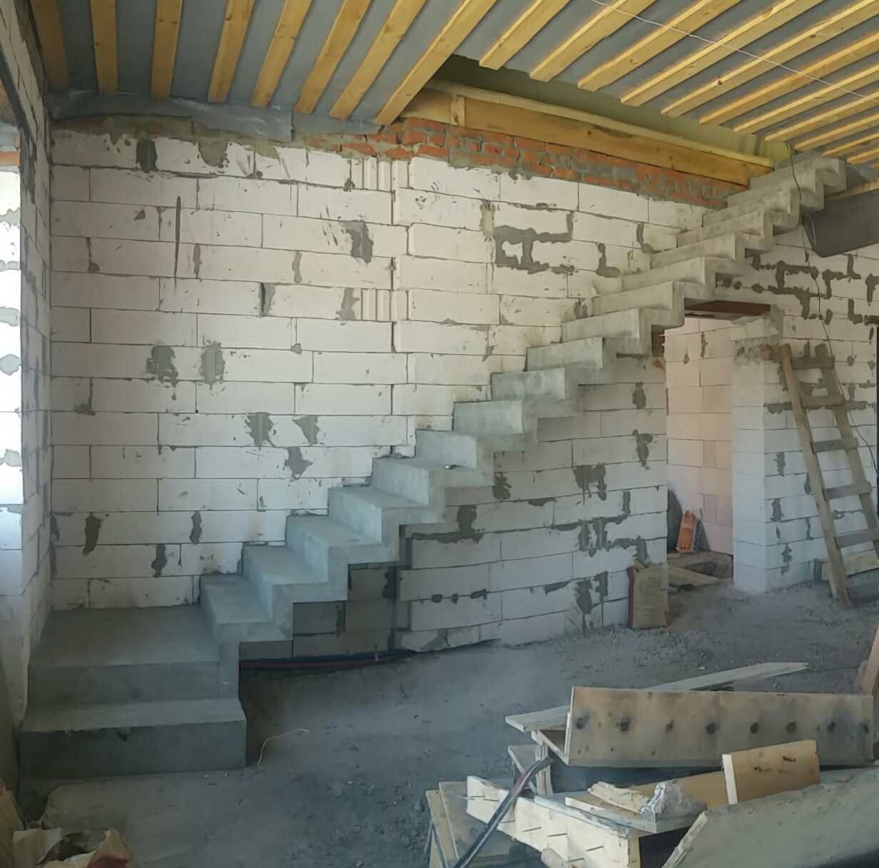

01.02.16 21:46

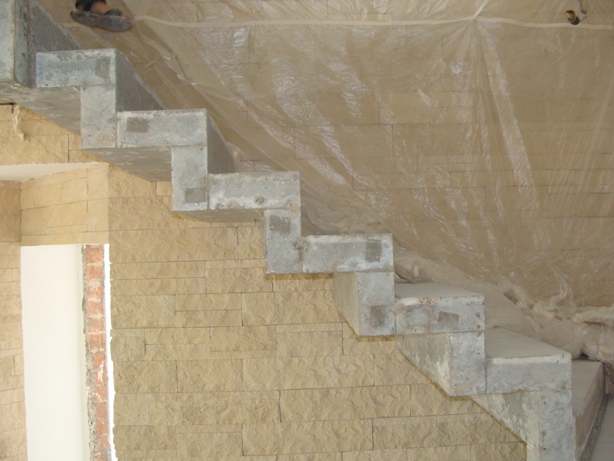

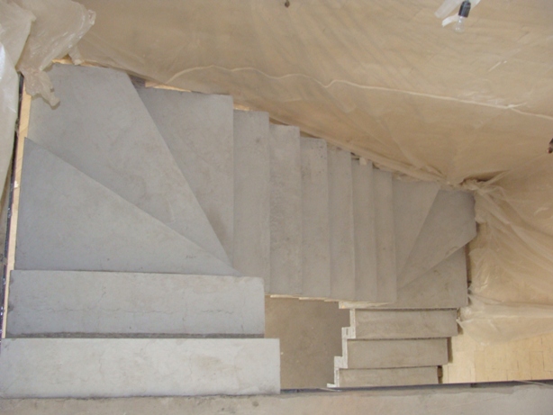

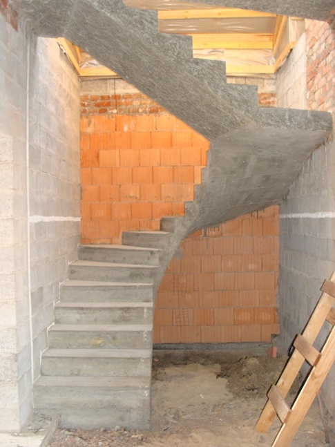

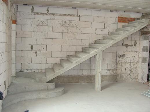

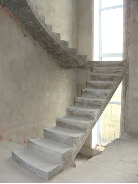

А вот еще интересная лестница.

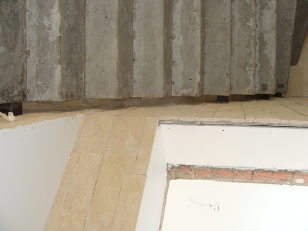

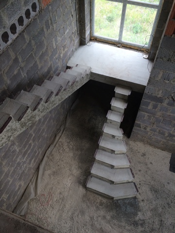

Особенность этой лестницы - она расположена на расстоянии 50 мм. от стены,
и держится на нескольких незаметных закладных деталях.
п. Таврово, Белгородская обл.
819x614
614x461
614x461
614x461

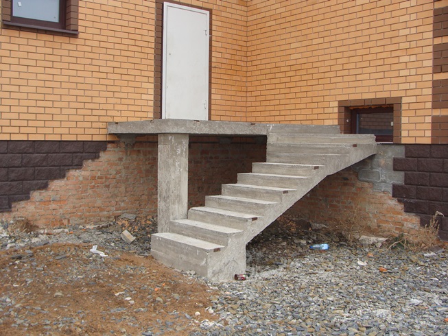

Вот еще лестница, выполненная на расстоянии от стены.
Пожелание заказчика.
Самарская обл.

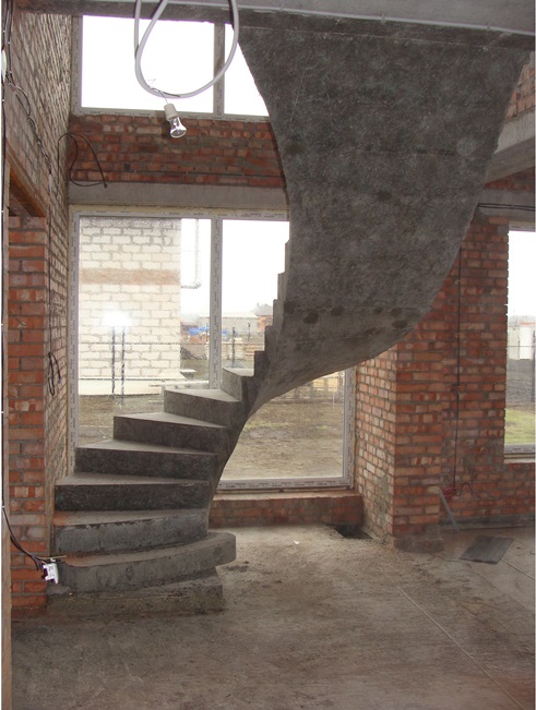

01.02.16 22:22
Если абстрагироваться, то твои лестницы, Николай, похожи на красивый цветок с изящными формами и в цветовой гармонии после отделки.

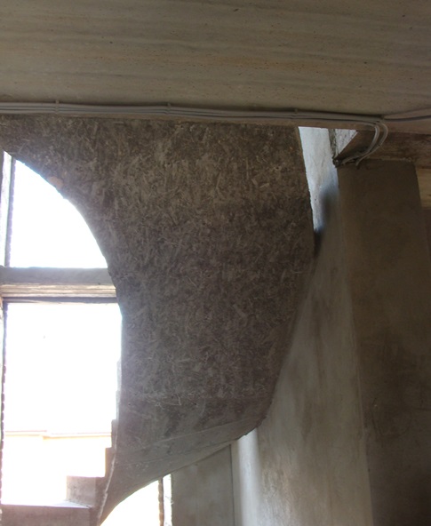

02.02.16 11:47
Каменный цветок,
Или бетонный.

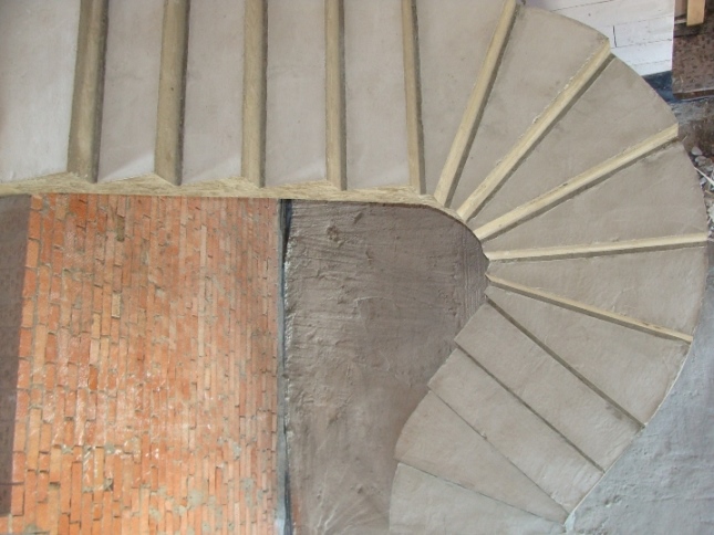

Вот еще одна.
Это с. Алексеевка, Белгородская область.
Недалеко Дом-музей им. Щепкина М.С.
485x651

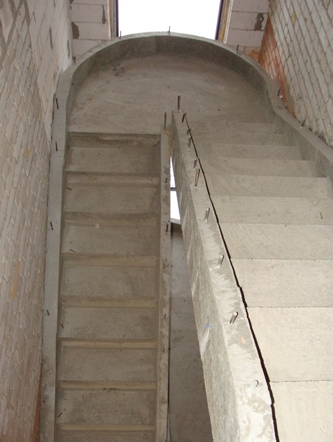

02.02.16 21:24
Еще фото.
с. Ближняя Игуменка, Белгородская область.
583x778

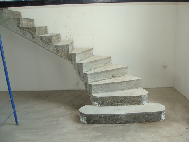

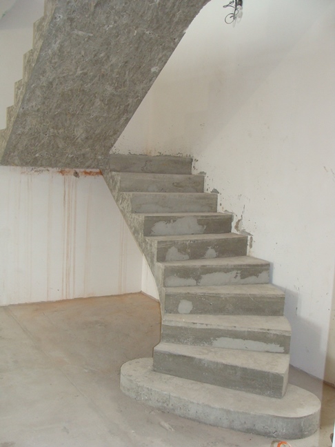

Лестница на тетиве.
Аккуратная и легкая.
с.Беломестное, Белгородская область.
648x486
648x486
648x486

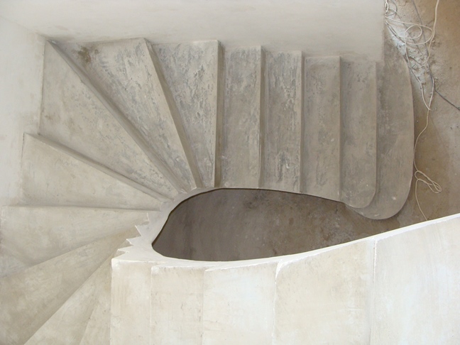

02.02.16 21:59

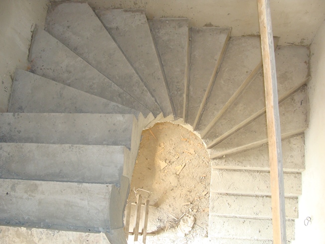

Вариант сделать обычную маршевую лестницу необычной.
г. Самара
462x612
540x755
614x461
462x616

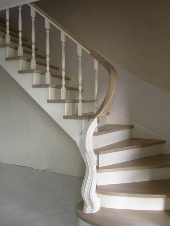

02.02.16 22:39

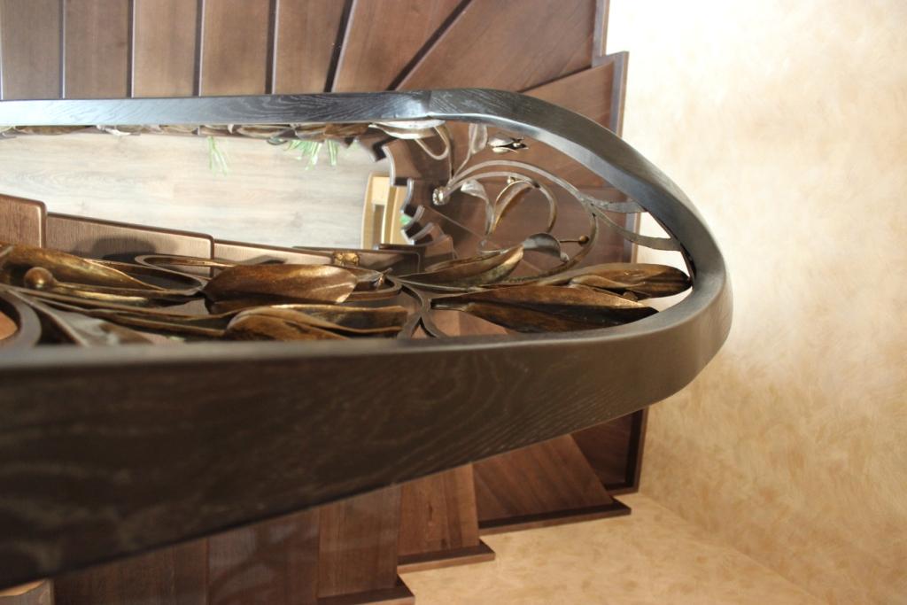

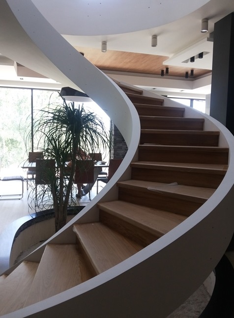

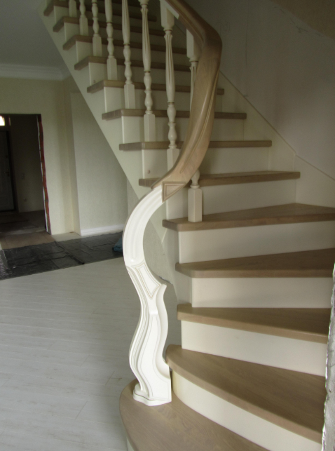

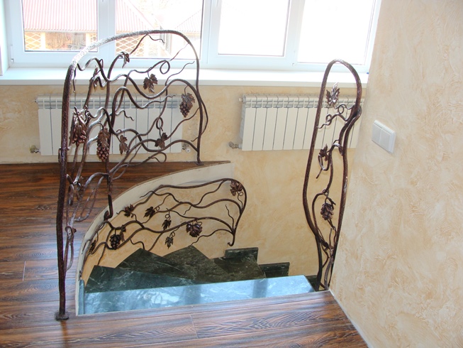

Отделанная лестница,  как шея у лебедя, грациозная.

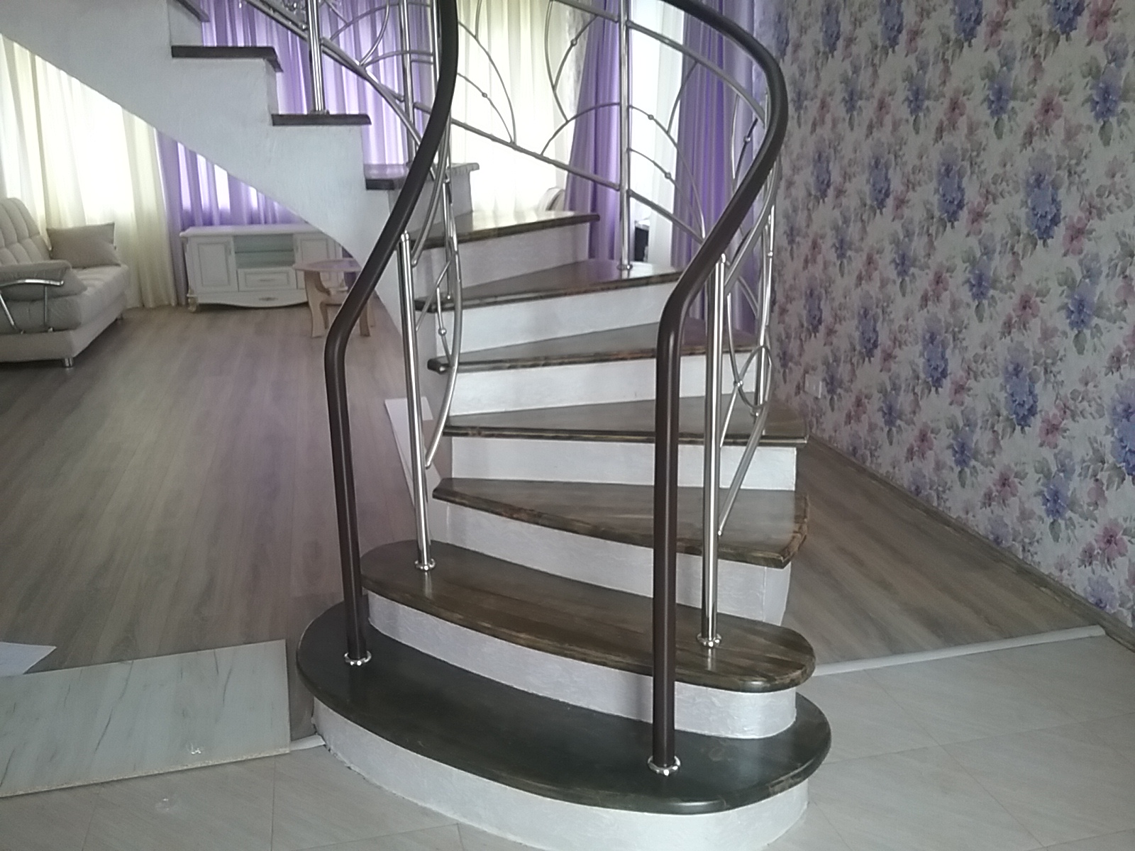

03.02.16 22:06

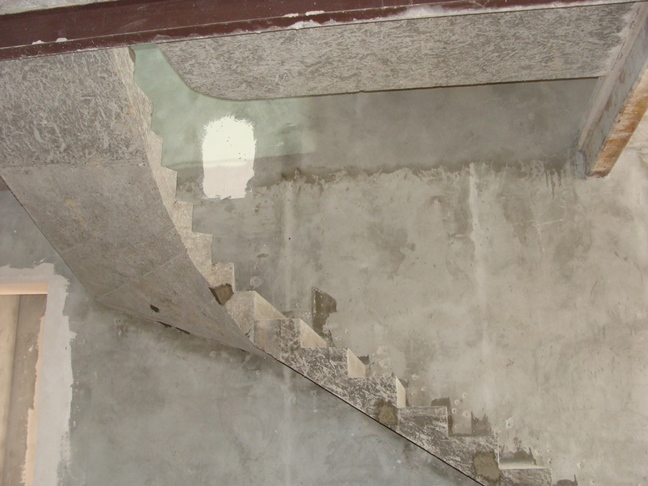

Еще Ближняя Игуменка, Белгородская область.
IMG_20140422_16352...

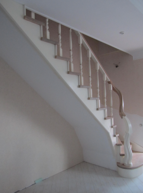

Входная лестница.
Дизайн-проект и результат.

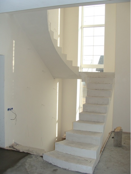

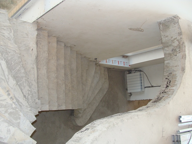

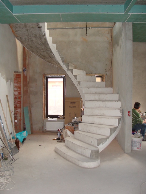

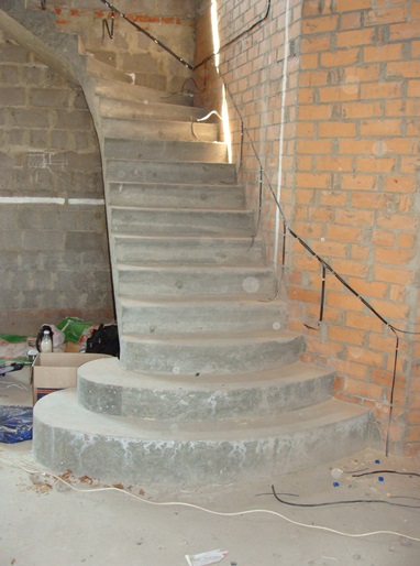

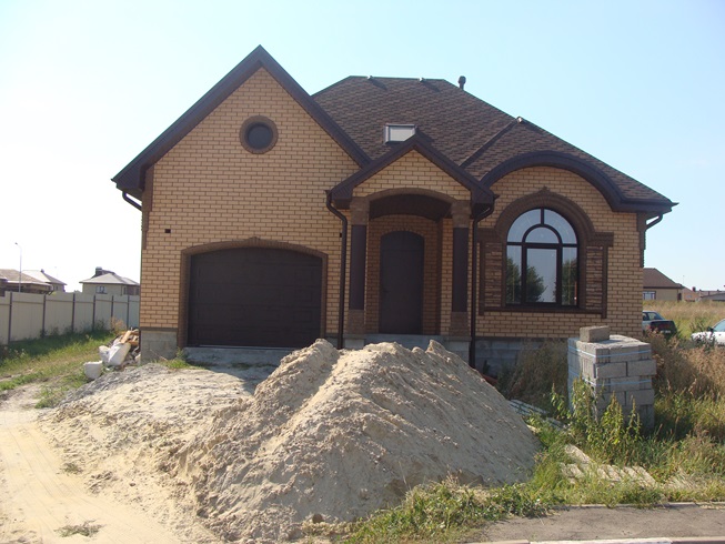

04.02.16 19:49

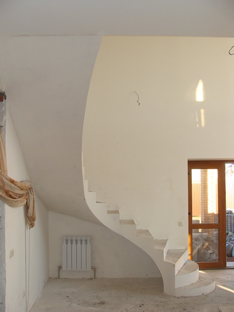

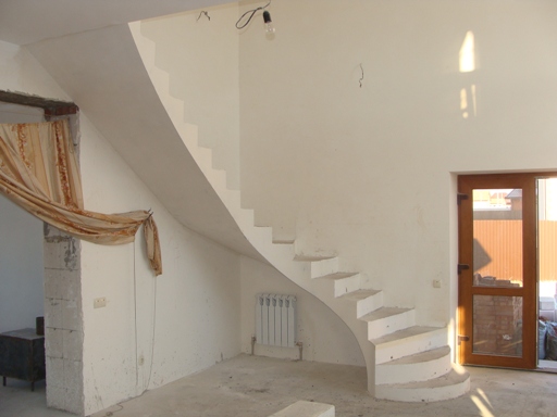

п. Дубовое, мкр. Европа, Белгородская область
Радиусная лестница.

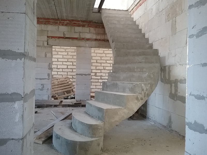

В этом доме была ошибка в проекте, пришлось доказывать заказчикам,
что для такой лестницы необходимо немного больше места,
в итоге - спилили плиту по всей ширине на 30 см.
На фото это видно. Результат - удобная и красивая лестница.
Клиент доволен. В начале лестницы - это полка для цветка.
778x583
778x583

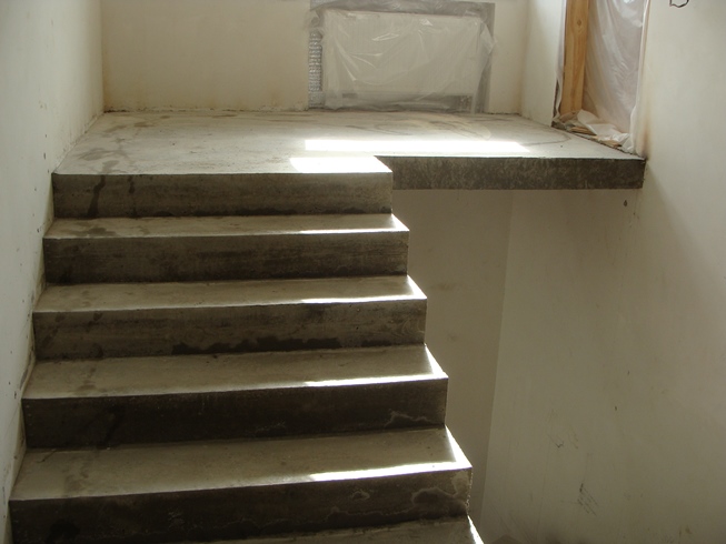

04.02.16 20:00
п.Дубовое, мкр. Европа, Белгородская область.
дом напротив.
Здесь проблема с выходом на 2 этаж,
крыша получилась очень низко,
поэтому такая лестница немного идет "криво" и площадка соответствует.
Это специально такой выход из положения.
485x647
648x486

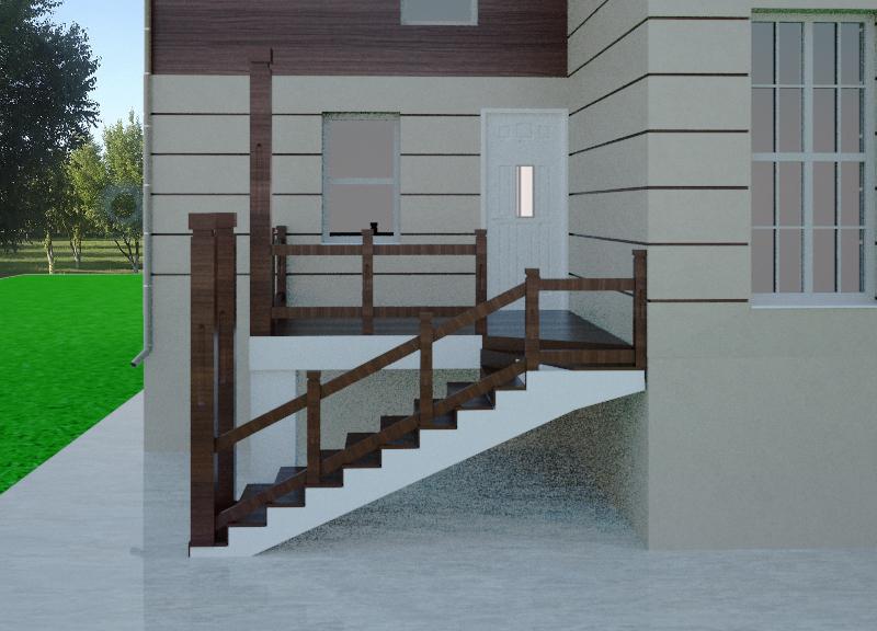

04.02.16 20:18

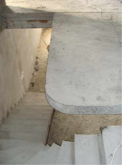

Интересная лестница,
площадка выполнена консольно, не касается стены.
И фото дизайн проекта, которую предоставил заказчик.
486x648
482x640
648x486
233x330

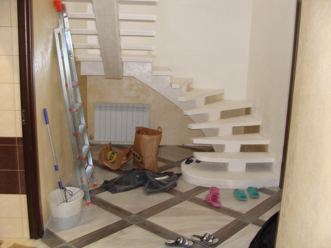

16.02.16 19:49

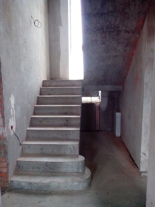

Интересная лестница, п. Новосадовый, Белгородская область.
Для того, чтобы сделать более удобную лестницу, пришлось перенести радиатор отопления и увеличить проем в перекрытии.
Заказчик доволен. На фото Светлана, заказчица.
612x816
653x490
612x816

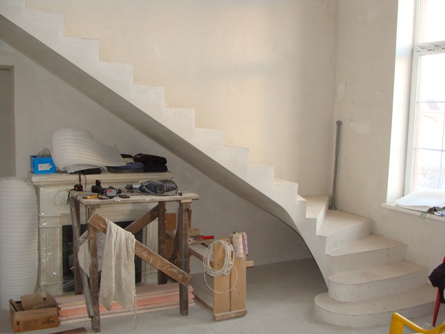

24.02.16 09:45
Бетонный монокосоур, смотрится очень легко и "прозрачно", но сохраняет все преимущества бетона.
г.Белгород, мкр. Новый.
486x644
480x642

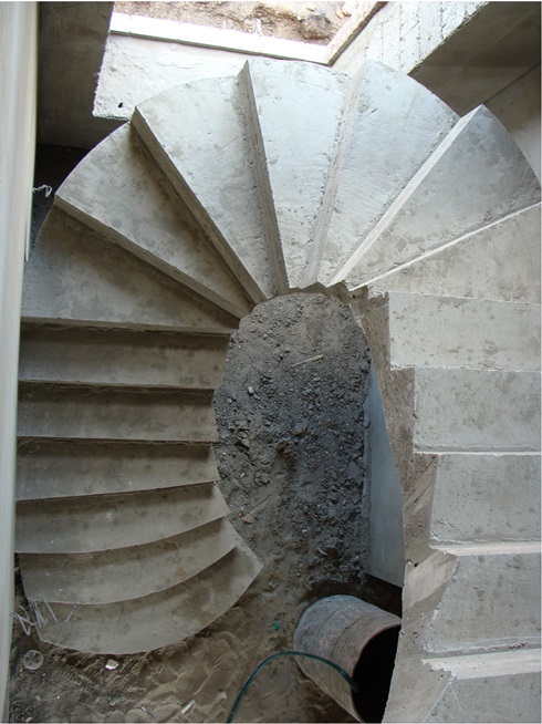

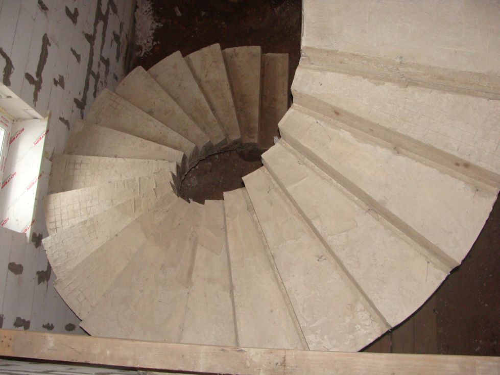

24.02.16 09:47

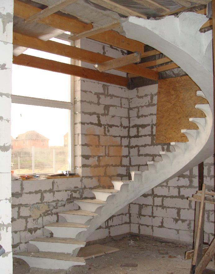

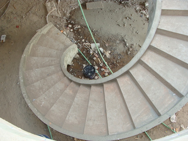

Спиральная лестница без промежуточных опор, полнотелая с тетивами.
504x669
476x648
480x640
648x486

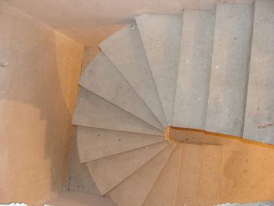

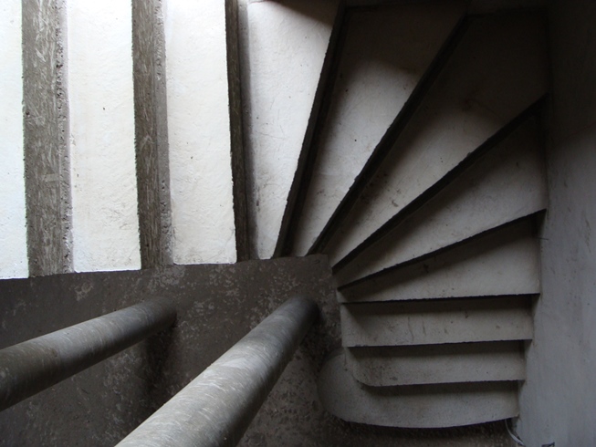

Лестница в ограниченном пространстве.
г. Белгород, мкр. Новый
482x646
653x490
653x490

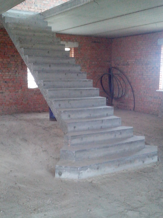

24.02.16 09:54
Белгородская область х. Объединенный.

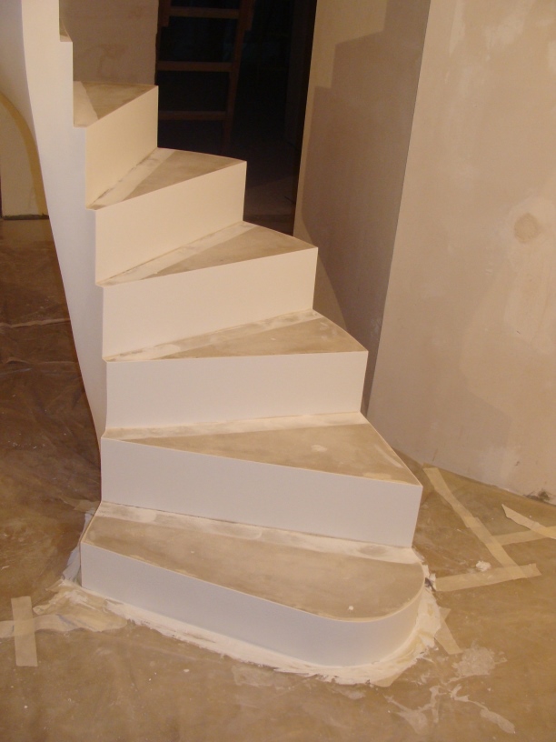

Просто ровная маршевая лестница.
461x614
614x461
461x614

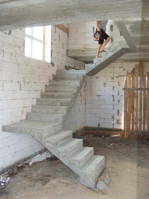

Шикарная полнотелая г-образная лестница от опалубки до отделки.

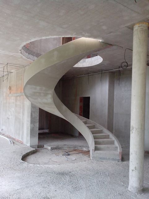

03.04.16 14:56
п.Шишино - 39, Белгородская область.
Новая работа, полнотелая, без промежуточных опор,
по - моему, неплохо получился "каменный цветок"
653x490
488x653
491x651
490x651

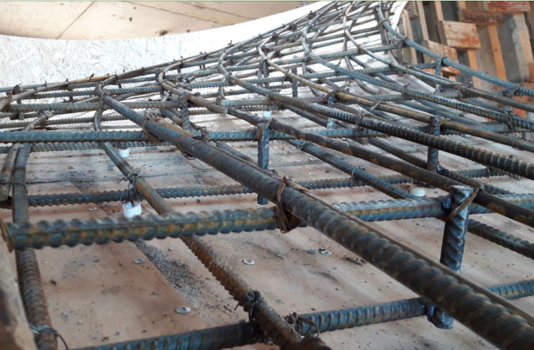

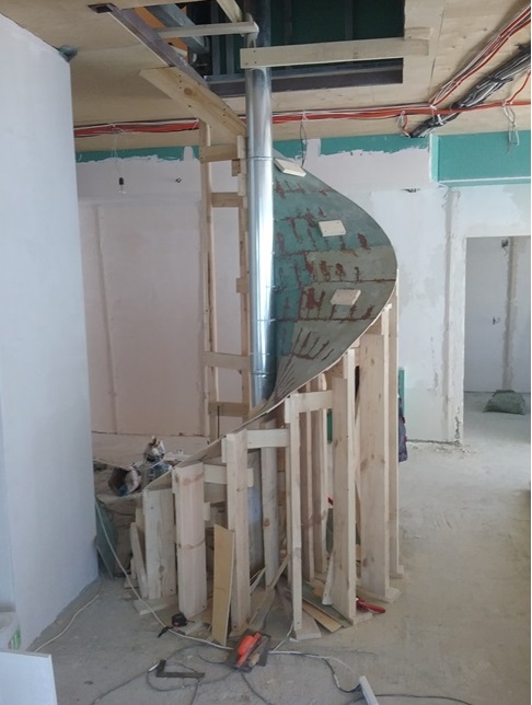

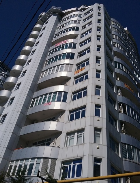

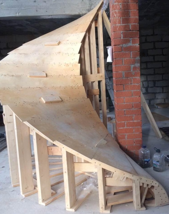

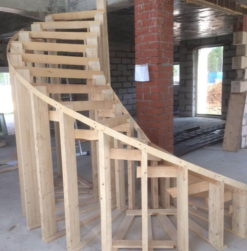

14.06.16 00:12

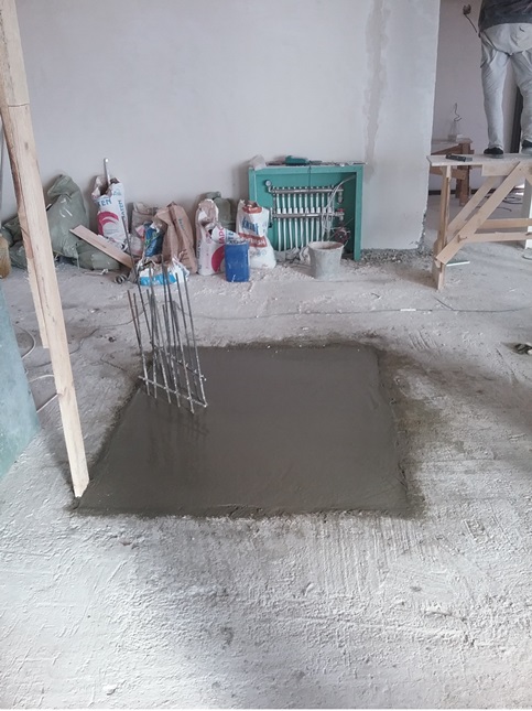

Итак, поступил заказ на изготовление монолитной лестницы в г.Сочи: это пентхаус, 16-тый этаж, двухуровневая квартира, места под лестницу - минимум, проем увеличить невозможно. Разработан проект, максимально отвечающий требованиям удобства и вписывающийся в данный проем. И в путь.
648x486
485x635
483x645
484x648

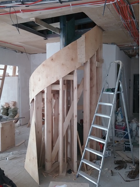

14.06.16 00:14
Путь не близкий 1250 км от дома! Особенно запомнились горные серпантины на подъезде, непередаваемые ощущения. Ну вот мы наконец на месте, город очень красивый, зеленый и чистый. Горы, море.... Но к делу. Пришлось порезать доску и арматуру для того, чтобы занести их в лифт, вручную перетащить песок, щебень и цемент наверх. Ох нелегкая это работа...
Вид из окна, конечно, впечатляет, весь город как на ладони, но отдыхать некогда, пора за работу. Начинаем с фундамента, выбираем часть стяжки и формируем прочную опору для будущей лестницы. Затем опалубка, которая начинает расти на глазах,армируем, заливаем бетоном и обратно домой.
478x642
640x480
486x644
486x648

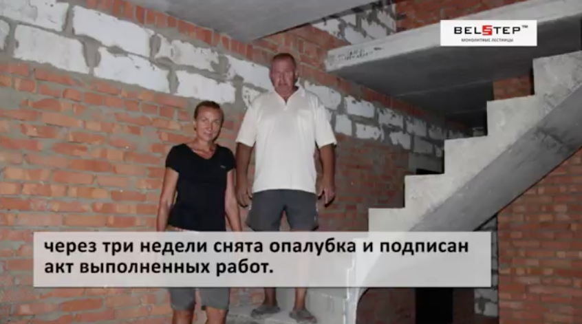

03.08.16 18:11
На днях выполненный заказ по строительству двух лестниц. Отзыв клиентов и небольшое интервью на видео.
Снимок экрана 2016-08-03 в 19.06.39.p...
846x471

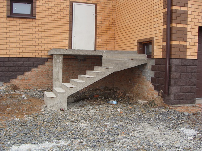

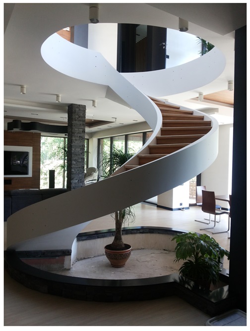

Еще одна лестница. Особенность - бетонные перила всего 5,0 см толщины. И Бетонные столбы 15,0 х 15,0 см. Интересное решение. Перила выполнены наполовину высоты, чтобы не утяжелять конструкцию визуально.
778x518
778x518
512x778

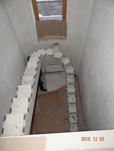

06.10.16 17:12

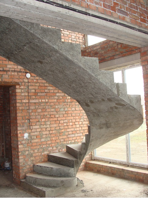

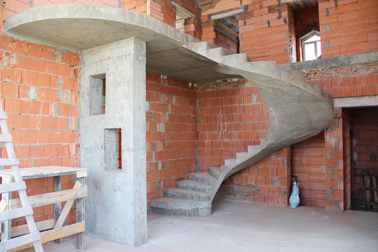

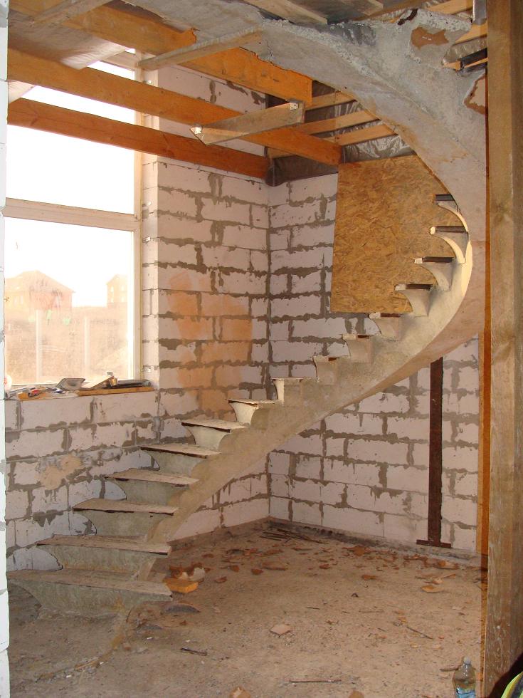

Это лестница - шедевр. На двух тетивах, спиральная, с поворотом на 180 гр. имеет 2 точки крепления в начале и в конце лестницы, т.е полностью висит в комнате. Без промежуточных опор. Технически очень сложная.
778x518
778x518
778x518
06.10.16 17:15

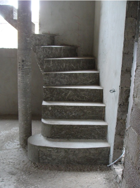

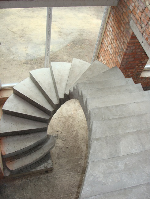

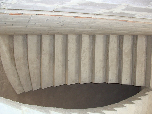

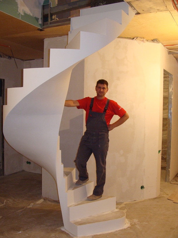

Эта лестница полнотелая, с поворотом на 154 градуса. Смотрится аккуратно, максимально вписана в интерьер, чтобы не загромождать проходы в другие комнаты, сохраняя при этом максимальное удобство использования.
800x600
800x600
592x808

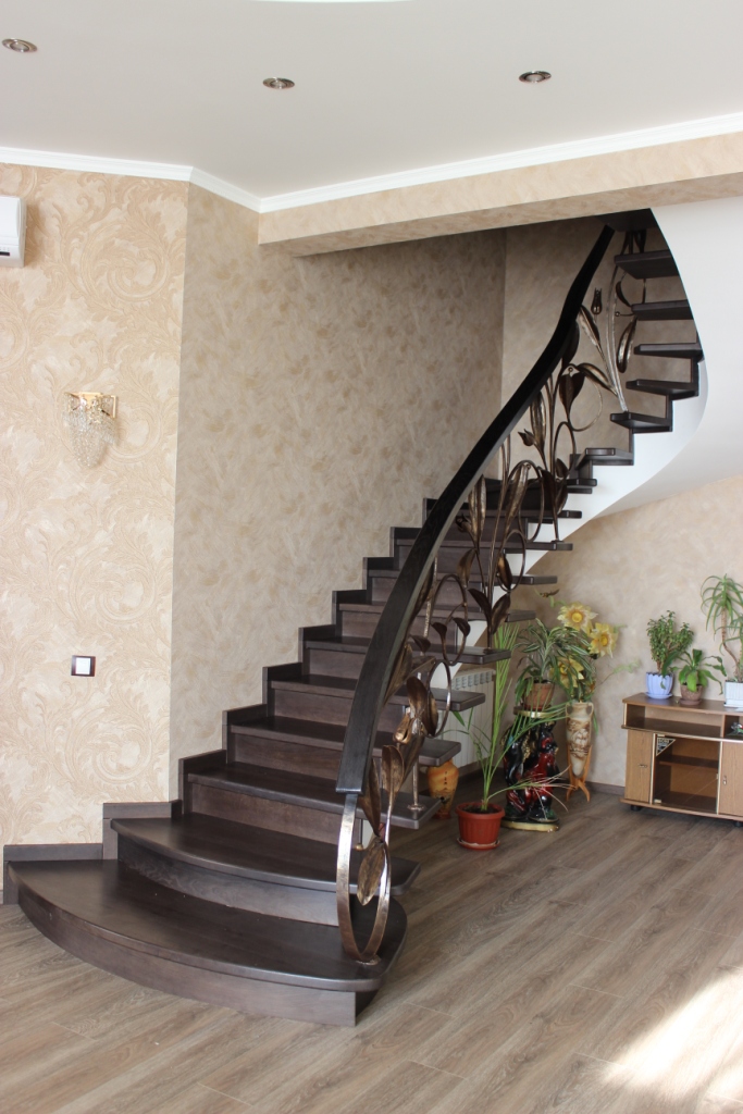

06.10.16 17:18
Еще одна лестница, отделанная ясенем, с резным столбом в начале. Полнотелая, "Г"- образная, с поворотом на 90 гр.
653x490
734x551
551x734
06.10.16 17:25
Лестница, изготовленная Алексеем г. Благовещеск.
767x625
580x591

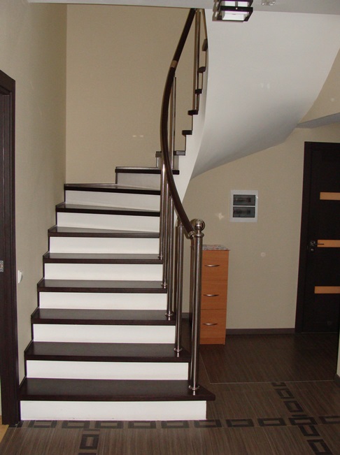

Отделанная лестница. Полнотелая, с поворотом 160 гр. Ступени - ольха, перила - нержавейка, поручень ПВХ.
IMG_20140422_16330...
512x384
486x654
1600x1200

06.10.16 17:48

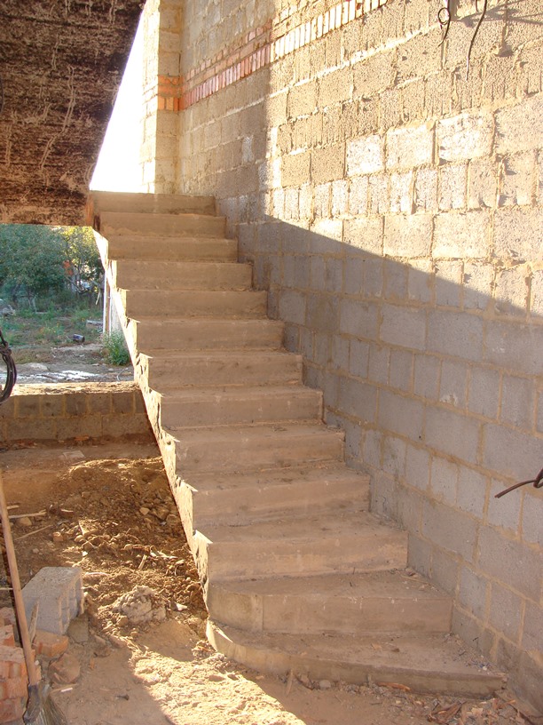

Лестница с монолитным участком, полуспиральная с поворотом на 270 гр.
Здесь пришлось заливать опорную стену, т.к. она была выложена из керамического пористого блока и не внушала доверия.
778x518
778x518
778x518
12.10.16 17:08

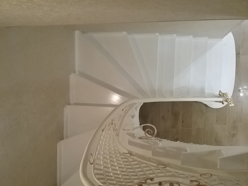

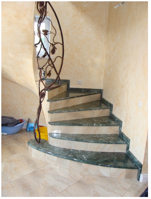

Очередная отделанная лестница с очень красивым поручнем.
Снимок экрана 2016-10-12 в 18.00.23.p...
477x641

Лестница с фигурным низом.
Фото сделано заказчиком после снятия опалубки.
Еще вовсю идет стройка, так что немного "не убрано".
398x533

Новая лестница.
image-0-02-05-9430...
1232x1216

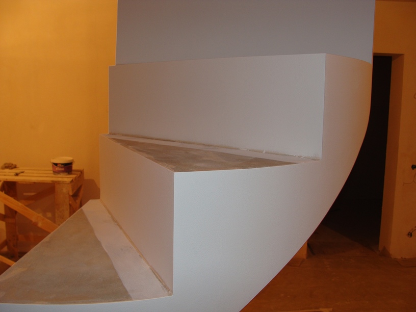

Красиво выполненная опалубка, залог качественно построенной лестницы БЕЛСТЕП. Аккуратность превыше всего.
Снимок экрана 2017-05-28 в 15.04.29.p...
810x824
29.05.17 09:51
Снимок экрана 2017-05-28 в 15.04.57.p...
647x820

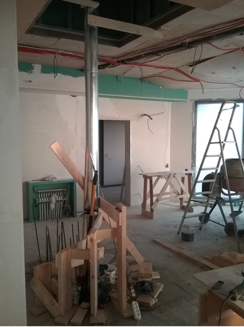

И на армирование можно посмотреть с нового ракурса.
Снимок экрана 2017-06-24 в 18.01.08.p...
762x499

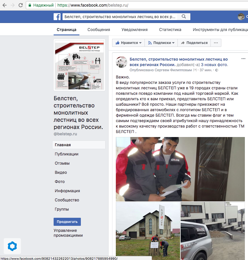

Важно для заказчиков на монолитные лестницы БЕЛСТЕП.
Важно.
В виду популярности заказа услуги по строительству монолитных лестниц БЕЛСТЕП уже в 19 городах страны стали появляться псевдо компании под нашей торговой маркой. Как определить кто к вам приехал, представитель БЕЛСТЕП или шабашники? Всё просто. Наши партнеры приезжают на брендированных автомобилях с логотипом БЕЛСТЕП и в фирменной одежде БЕЛСТЕП. Всегда мы ставим флаг и тем самым подтверждаем своей атрибутикой нашу принадлежность к высокому качеству производства работ с ответственностью ТМ БЕЛСТЕП .
Все новости на тему лестниц БЕЛСТЕП на этой странице.
Жмите ПОДПИСАТЬСЯ и вы будете в курсе всех новостей. https://www.facebook.com/belst...
