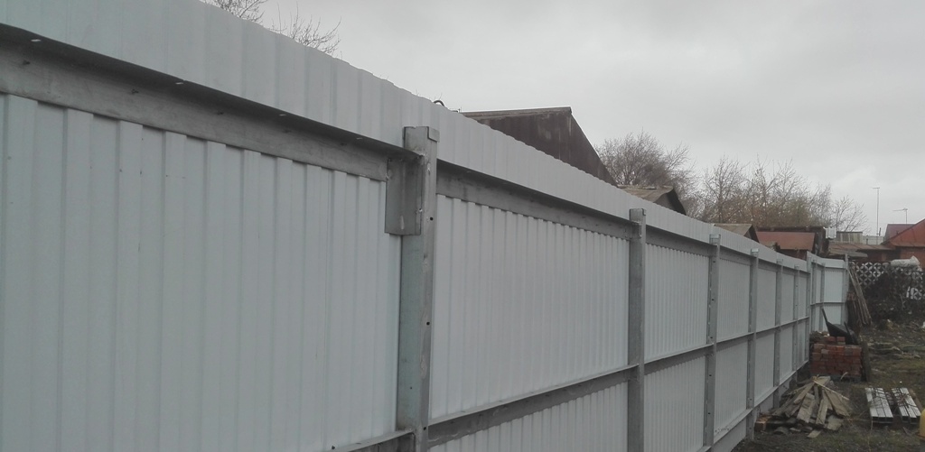

Огораживаю свой участок забором, нужен совет, как быстрее и удобнее ставить забор из профнастила. Забор самый простой: три продольные перемычки из уголка, к которым на саморезы прикручен профлист, высотой 2,3м. Профлист выступает вверх, выше верхней перемычки, примерно на 200 мм, и опускается вниз, ниже нижней перемычки, также примерно на 200 мм. В прошлом году поставил забор с одной стороны участка (на фото), ставил забор в одиночку, без помощников, очень сильно замучился ровнять профлист по горизонтали. Перемычки приварил горизонтально по уровню, это не сложно, а прикрутить по уровню профлист оказалось некоторой проблемой, т.к. профлист нужно одновременно одной рукой держать, выравнивая левый край профлиста по соседнему листу, выравнивать правый край по уровню; при этом другой рукой нужно держать шуруповерт и прикручивать профлист. Удерживать профлист таким образом, одной рукой, невозможно и его приходилось опирать на какие то подставки из того что валяется под рукой (кирпичи, бруски, щепки и т.п.), а т.к. уровень земли под забором не ровный, да и вообще земля рыхлая, при установки каждого нового профлиста, приходилось подбирать новые подставки. В итоге, все эти манипуляции заняли достаточно продолжительное время, а результат получился не идеальный (верхний край забора получился легкой волной).
Возможно, опытные люди подскажут, как решить эту проблему, решение данной проблемы значительно ускорит процесс установки забора. Нужно добавит: в связи с тем, что уровень грунта идет под небольшим уклоном периодически придется менять расстояние от перемычки до края профлиста.

чтобы получился ровный вверх когда листы идут за другом нужно сверху натягивать веревку, чтобы уровень установить...

тут всё очевидно - найти (нанять) подсобника за 1000 руб, который заменит вам подставки из кирпича и другого хлама :) 1000 руб не деньги, но качество работы и производительность повысят значительно. Сейчас сам в сомнениях - стоит ли связываться с самостоятельным строительством. Смотрю фото самостроев - то криво, то шатается, то ещё что-то. Смотришь работы профессионалов - всё ровно и красиво.
