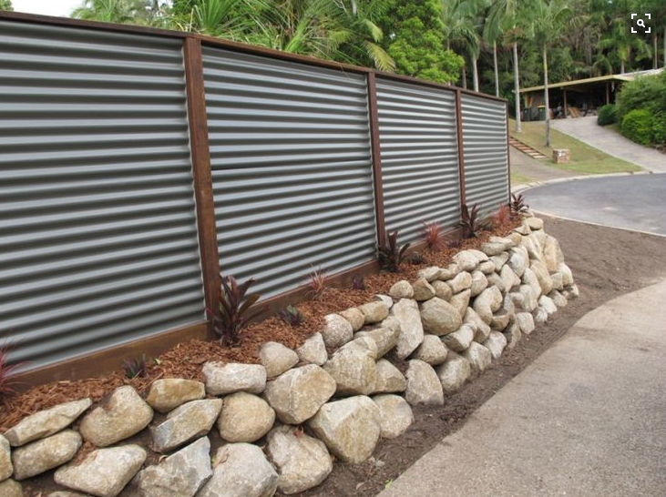

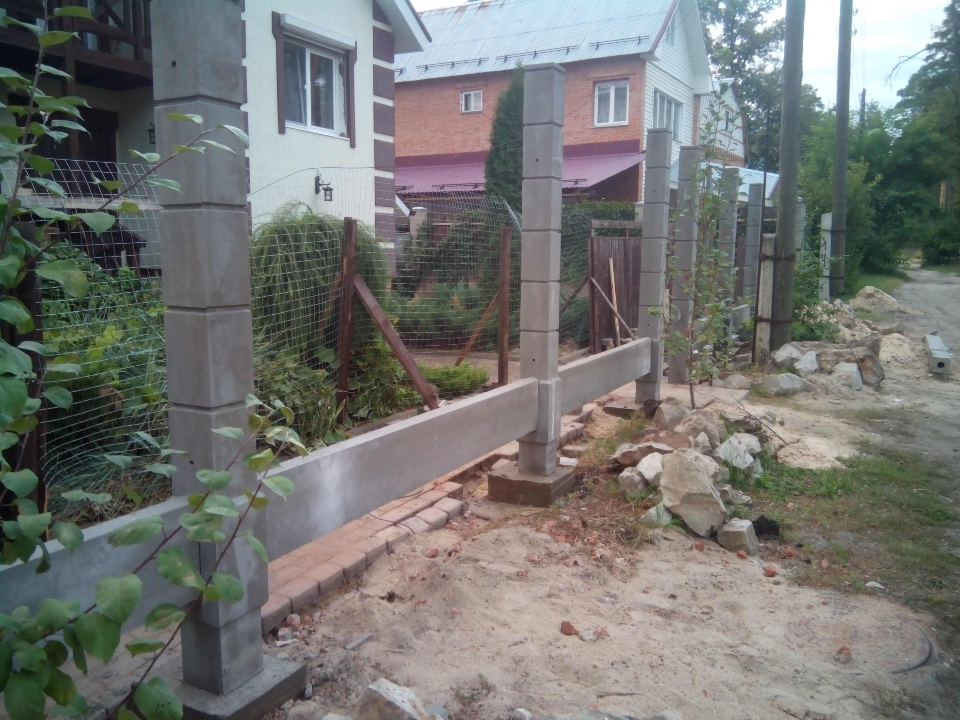

Часто клиент по различным причинам просит поднять уровень забора, а иногда это просто необходимость, так как рядом дорога или арык. Вот вполне правильное решение.
Снимок экрана 2015-11-27 в 16.19.21.p...
731x546

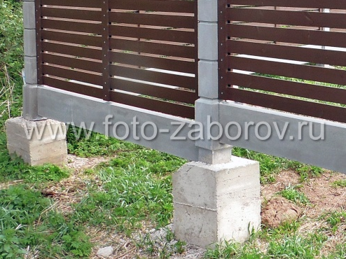

Конечно для этого решения при монтажных работах стоит предусмотреть усиление фундамента бетонируемого столба и привезти валуны с грунтом, но это того стоит.
Снимок экрана 2015-11-27 в 16.29.37.p...
494x370

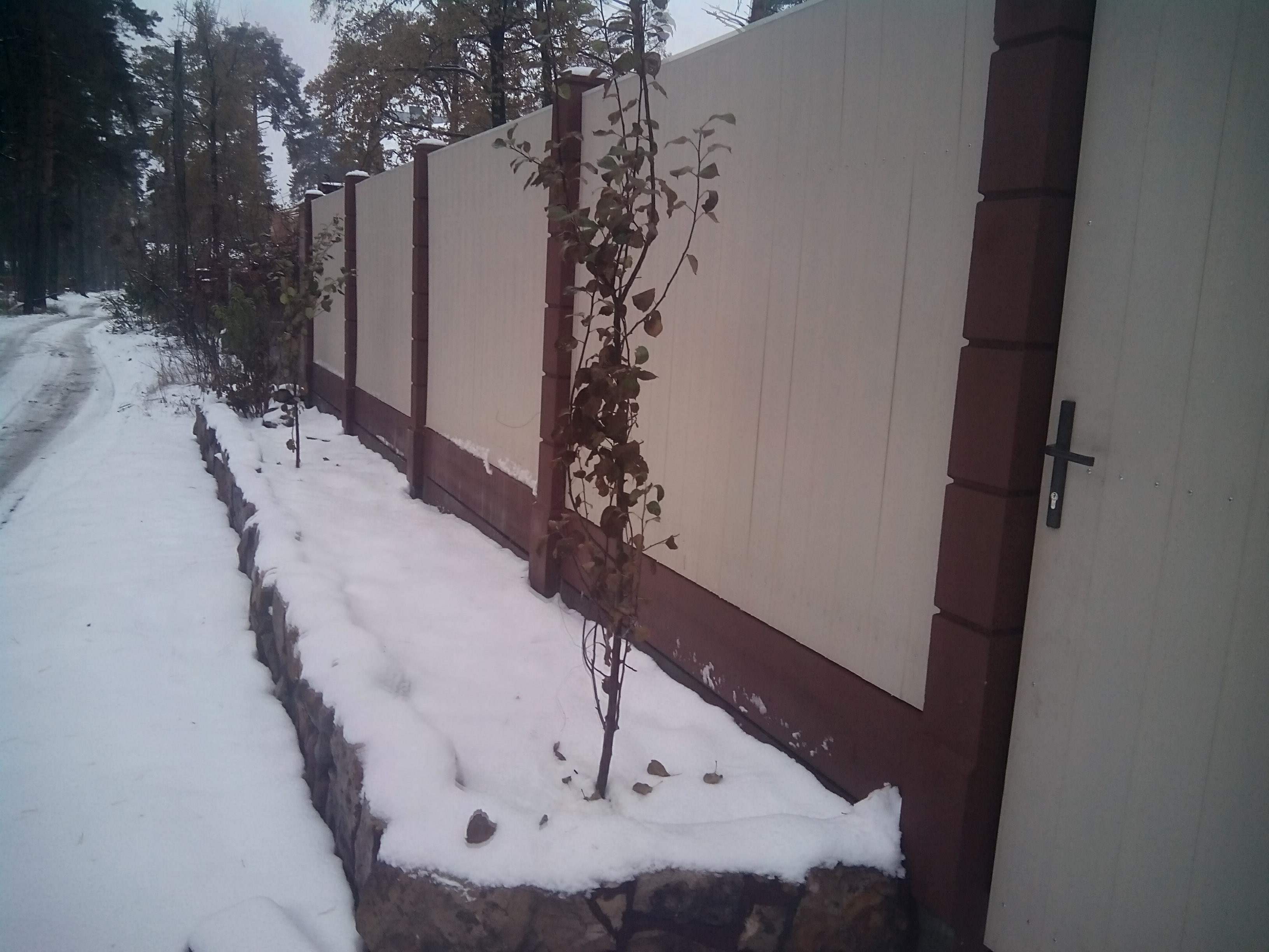

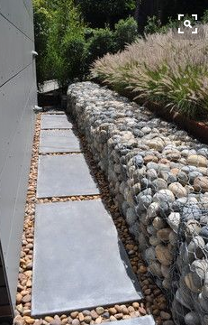

Одним из вариантов усиления фундамента поднятого забора можно предложить габионы.
Снимок экрана 2015-11-27 в 16.33.18.p...
231x360

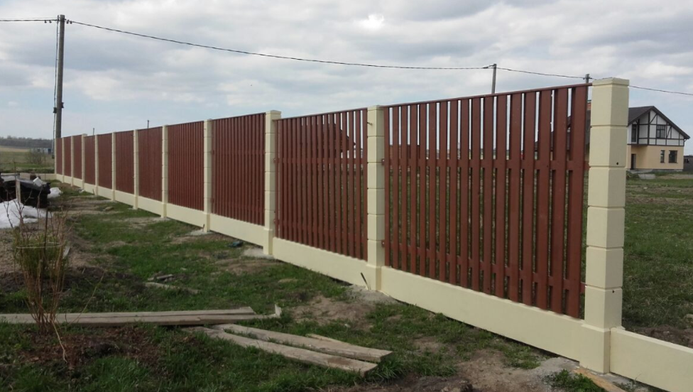

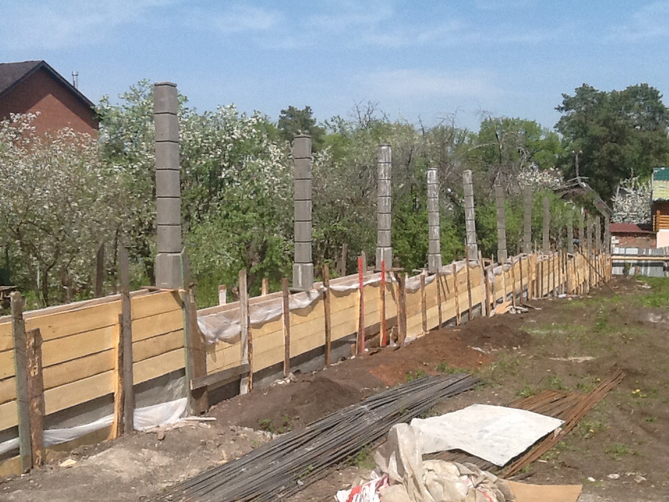

И самым примитивным, а порой и единственным вариантом может быть ленточный фундамент на перепаде двух соседних участков.

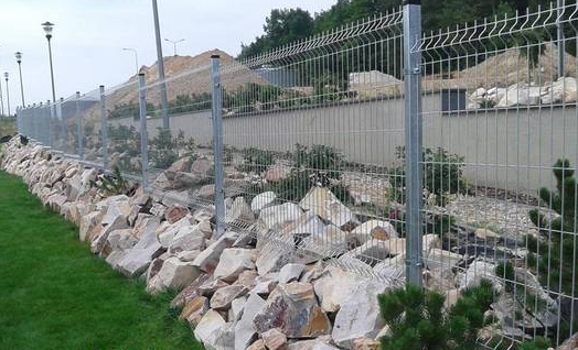

Вариант укрепления основания, подходит для большинства видов ограждений.
Снимок экрана 2016-03-09 в 7.30.27.pn...
524x318

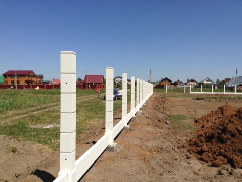

Озабоченность клиента в теме перепада высот с нашими ограждениями решается стандартным и проверенным способом, мы делим перепад на количество секций и получаем высоту подъёма между соседними секциями ЗАБОРЛЕГО.
Поднимать можно каждую секцию, а можно и парой, по три секции.

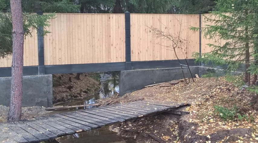

Есть небольшой ручей, с реальностью подъема поводка весной. И этому есть решение у модульных ограждений ЗАБОРЛЕГО.

01.08.18 18:30
Фото с ручьем радует. Когда вырастет зелень, станет одним из самых уютных уголков на участке.
