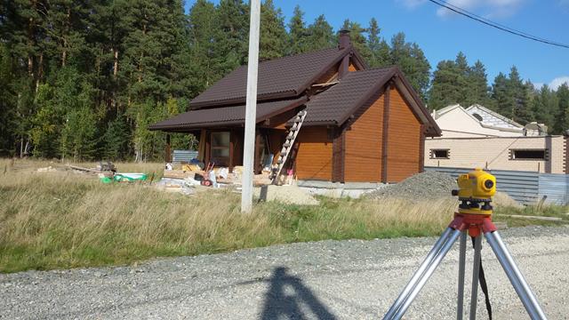

Обязательным условием начала работ по установке забора является привязка к строениям ( угол дома, гаражу, световой опоре, бордюр у дороги ) с фотографированием места установки маяков под угловые столбы, воротные и калиточные.

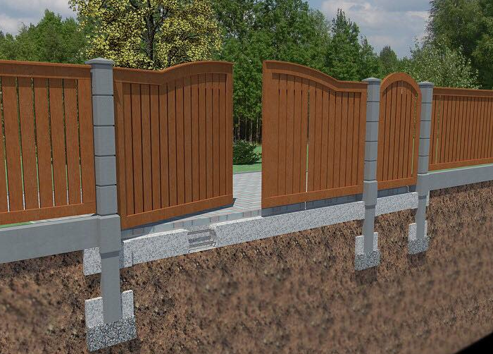

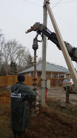

Для предотвращения выпучивания столбов в зимнее время установка столбов происходит с обязательным грунтозамещением, тромбованием и бетонированием подземной части столба. А при установке воротных столбов под распашные ворота и калитку обязательно заливается ленточный фундамент для предотвращения схождения столбов под силой тяжести калитки и воротин.

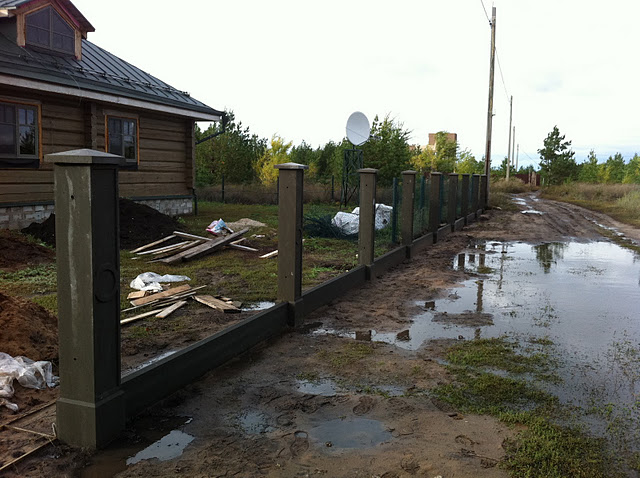

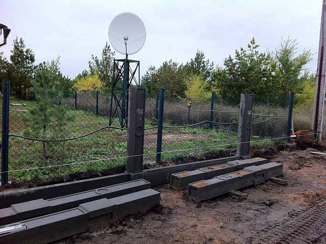

При установке ограждения первым этапом выполнения работ является разметка линии забора и согласование карты высот с заказчиком, после установка столбов и цоколей идет покраска по необходимости бетонных элементов ограждения и после осуществляется монтаж секций забора на закладные элементы.

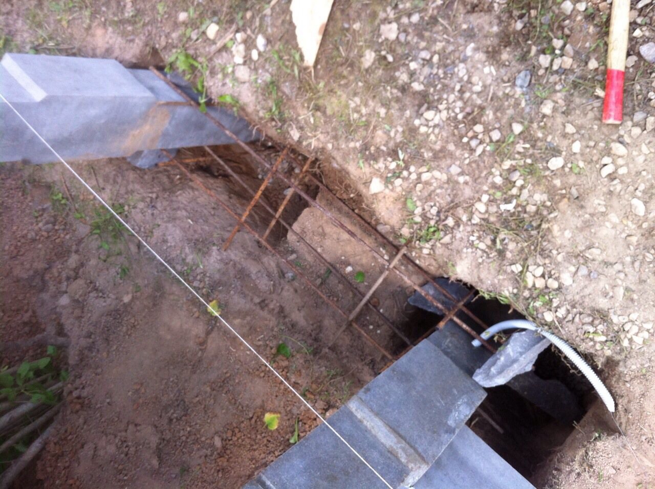

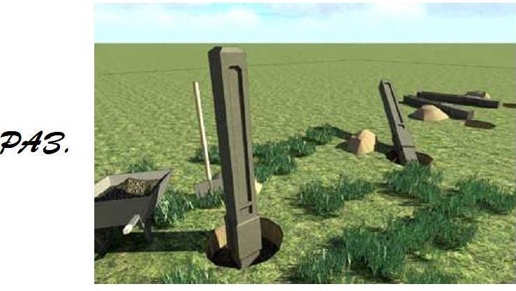

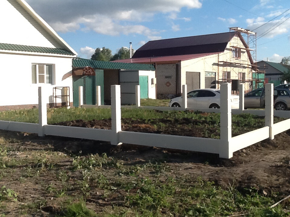

Технология установки столбов такова, что копается яма глубиной 1м, делается грунто замещение песком и щебнем и ставиться столб, после чего заливается бетоном. За счет грунто замещения не происходит выпучивания столба.

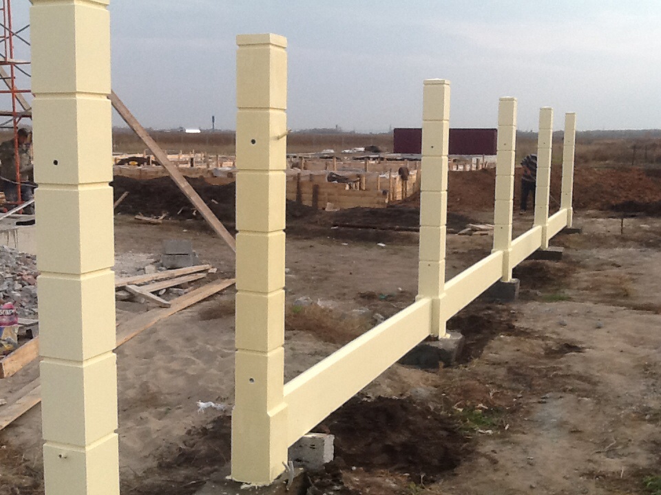

На снимке выше показана установка каркаса забора с учетом последующего планирование всей поверхности участка когда цоколь высотой 30см будет засыпан землей.

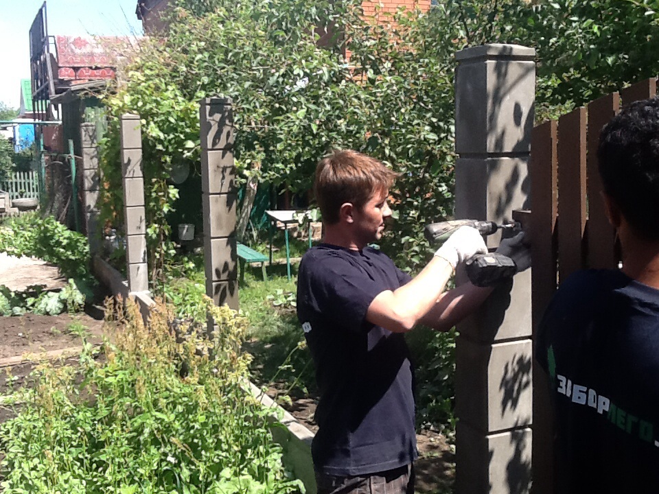

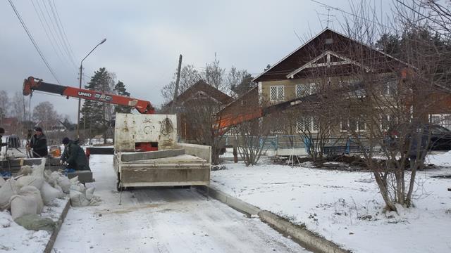

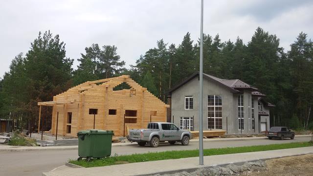

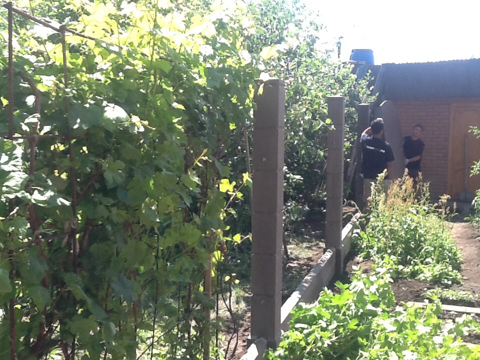

Ставили в дожди, свой первый заказ.

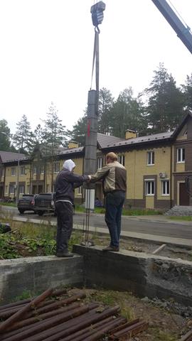

Воротные и калиточный столб 250мм сечением, рядные 200мм, высота 1,7м, все столбы ставили краном манипулятора.

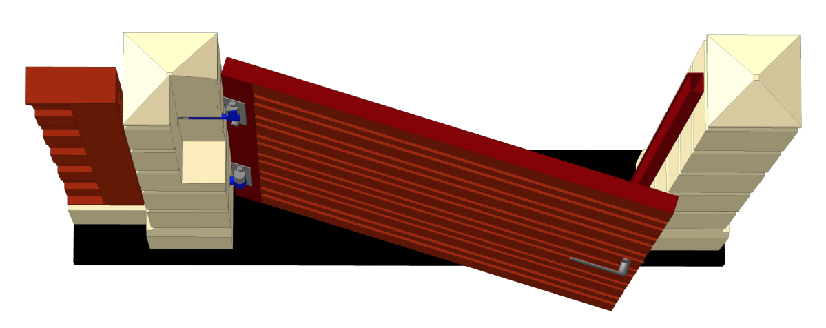

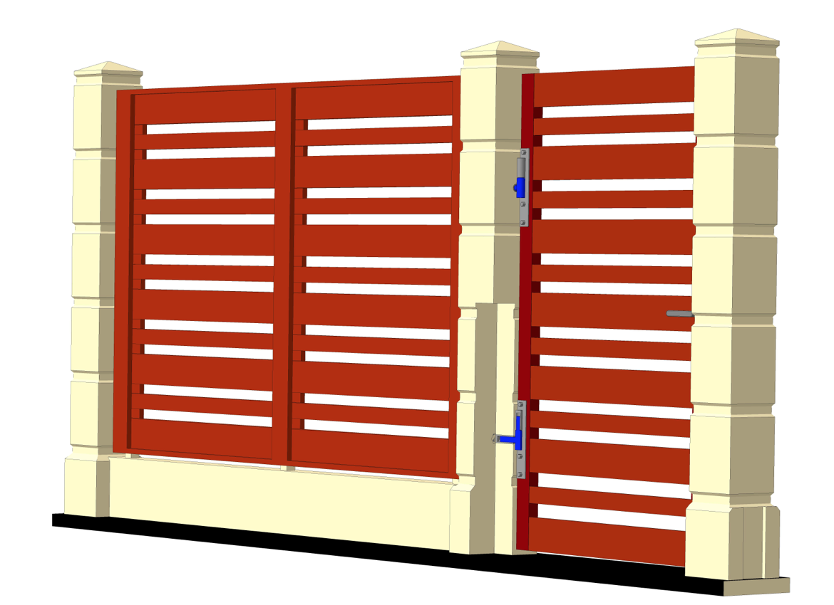

Схема монтажа калитки к штатному бетонному столбу. В комплект калитки входит ответная планка, замок и две ручки. Конструктив калитки допускает регулировку зазора между каркасом калитки и ответной планкой столба.

Перед заключением договора производится тщательный замер линии ограждения заказчика с учетом всех особенностей рельефа. Это помогает исключить скрытые дополнительные работы при возведении забора, что в свою очередь исключает дополнительные траты заказчика, а также производить монтаж в оговоренные сроки.

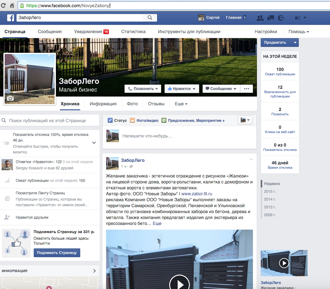

И немного о нашей странице в fb. На этой странице мы размещаем новости и фотографии наших заборов установленные всеми франчайзи по 19 городам России.

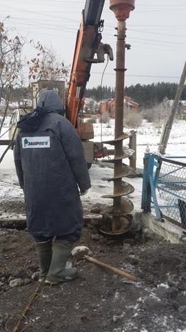

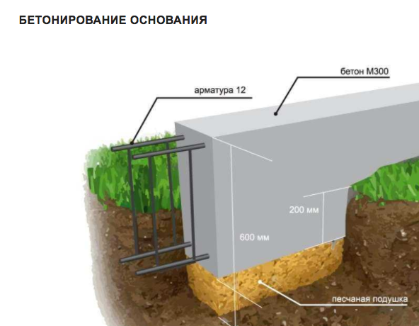

Практически все клиенты спрашивают на сколько заглубляются столбы при установке на пучинистых грунтах в том числе. Наши столбы заглубляются на 70см с организацией грунта замещения на 40 см. То есть яма копается на 1.1м затем сыпется крупный песок слоями, утрамбовывается втолщину 20см, затем сыпется твердый щебень, утрамбовывается и затем ставиться столб, после чего он заливается бетоном. Не раствором, а бетоном на высоту 20 см от земли.
"ОРГАНИЗАЦИЯ ПОДУШКИ И ОПАЛУБКИ
На дно рва помещается крупный речной песок, дополнительно возможно применение мелкого щебня, но при условии их послойного размещения. Песок также рекомендуется укладывать слоями, каждый из них тщательно трамбуется и поливается водой. В основном толщина подушки составляет 25-30 см, но в отдельных случаях цифры могут быть увеличены до 50 см. что учитывается при расчете земляных работ. По причине пористости подушки мастера советуют отделять её от бетона гидроизоляционной пленкой.
Опалубка обустраивается таким образом, чтобы ее верхний край находился на 20 см над уровнем земли. Важно установить доски без перепадов и щелей, это позволит избежать дополнительных работ по выравниванию плоскости основания под облицовку. Подпорки крепятся вертикально с шагом 50-60 см, эти элементы исключают перекос опалубки под весом бетона."
