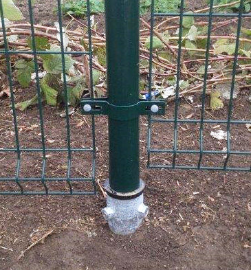

Своё применение винтовая свая нашла и на приусадебных участках при: установке заборов из:
  • сетчатых панелей 3D,
  • профлиста,
  • металлического штакетника,

Сетчатые панели 3D
Сетчатые панели 3D.

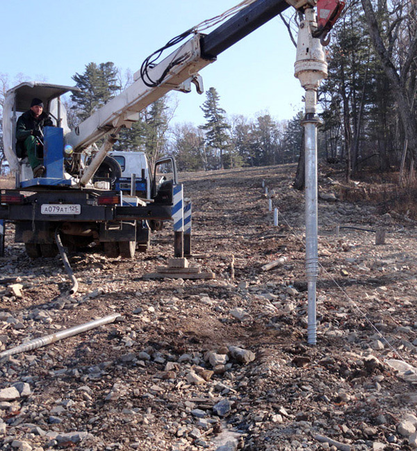

Бурение лунок под сваи при помощи манипулятора
Бурение лунок под сваи при помощи манипулятора.
