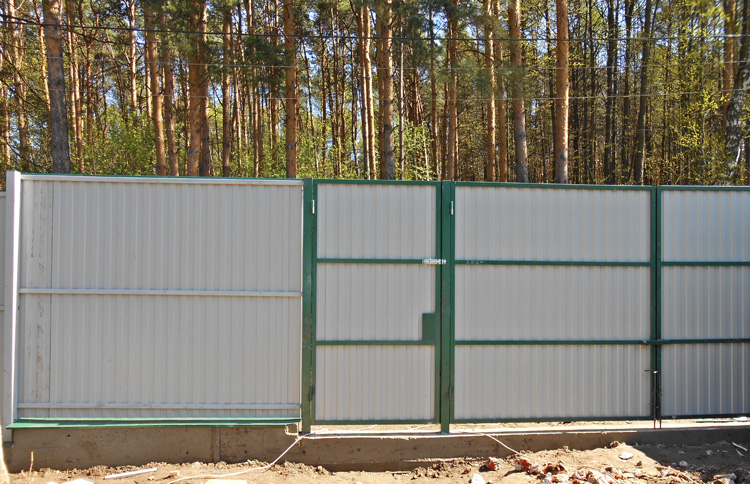

Распашные ворота – классическая модель ворот, которая имеет одну особенность: им необходимо место снаружи или внутри участка для открывания/закрывания. Типичные распашные ворота имеют две створки, которые прикреплены на несущих столбах большого диаметра с помощью петель.
Так как распашные ворота дают серьезную нагрузку на петли, то их стоит делать как можно легче, чтобы петли не провисали. Поэтому, как правило, к несущим столбам крепится силовая рама, а уже на нее монтируется легкий обшивочный материал (профлист, дерево, рабица). Кроме того, имеются варианты с одностворчатыми распашными воротами.
Строительство распашных ворот
Для удобства пользования и большей безопасности ограждаемой территории распашные ворота могут быть оснащены автоматическим механизмом открывания, что усложняет их контракцию и удорожает стоимость самих ворот и монтажа.
К воротам нужна еще и калитка. Ее можно встроить в сами ворота, а можно разместить рядом с ними.
Этапы строительства распашных ворот
На подготовительном этапе выбирается материал, из которого будут возведены ворота. Можно выбрать профнастил, поликарбонат, рабицу, сварные конструкции или кованое железо. Затем выбирается профильная труба крупного диаметра длиной до 3 м. Профильные трубы обрабатываются от ржавчины, обезжириваются, наносится грунтовка.
Затем наступает этап установки трубы. Для этого бурятся отверстия под столбы, делается фундамент для них. Столбы устанавливаются, при необходимости проводится забутовка. Затем им дают устояться. Кстати, при желании сделать массивные кирпичные опоры лучше всего выстраивать их также вокруг врытой профильной трубы. Так кирпичные опоры прослужат гораздо дольше.
На следующем этапе на столбы монтируются петли или механизмы, которые будут отвечать за открывание. На эти петли навешиваются несущие рамы створок. Предварительно рамы нужно обшить выбранным материалом. Как правило, для крепления выбирают саморезы и заклепки.
Если калитка помещается внутрь створки, ее нужно смонтировать заранее, на этапе подготовки каркаса створки. Обшить же перед тем, как она будет навешиваться.
Если калитка располагается сбоку от ворот, то лучше всего навесить ее на ту же опору, на которой будет находиться левая или правая створка ворот.
