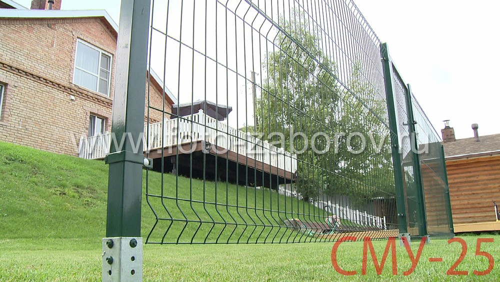

Собранная секция модульного
Собранная секция модульного забора.
