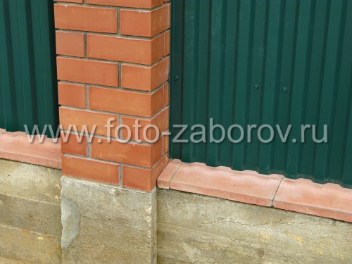

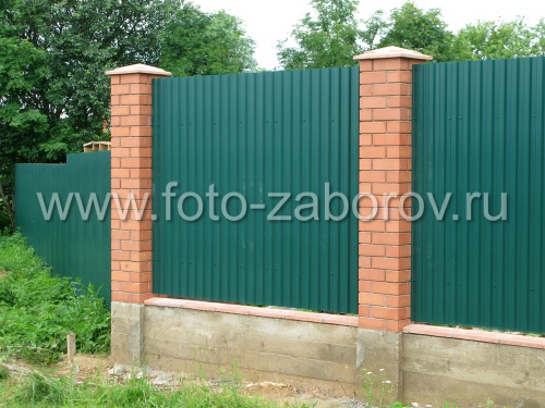

Во-первых, забор имеет столбы, сложенные из кирпича (в данном случае облицовочный кирпич красного цвета). Наличие кирпичных столбов в одночасье переводит забор в разряд элитных, но за это приходится платить соответствующую цену, и причём немаленькую. Столбы - стандартные, в полтора кирпича. Перевязка швов также самая обычная. Вместо металлических колпаков с цветным полимерным покрытием использованы керамические под цвет кирпичной кладки.

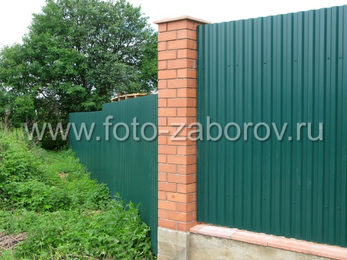

Во-вторых, забор установлен на мощном ленточном железобетонном фундаменте. Вследствие значительного перепада высот грунта высоту бетонной ленты с одного края фасада пришлось делать значительно большей, чем с другой. На фотографии показан цоколь со следами от досок опалубки. Цоколь сделан без декоративной облицовки (по крайней мере, на момент фотографии). Верхняя плоскость цоколя покрыта керамическим парапетом (а не металлическими отливами, как обычно).

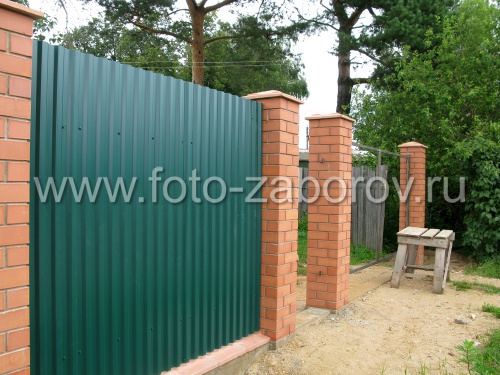

На предпоследней фотографии показан металлический каркас ещё не обшитой секции забора. Опорой для обшивки из профнастила будет служить сварная рама из металлического профиля 40х20 мм. Для увеличения жёсткости и прочности рама имеет вертикальную стойку, приваренную по центру пролёта. Дополнительные металлические столбы не использовались, это не нужно на таких небольших пролётах (не более трёх метров).

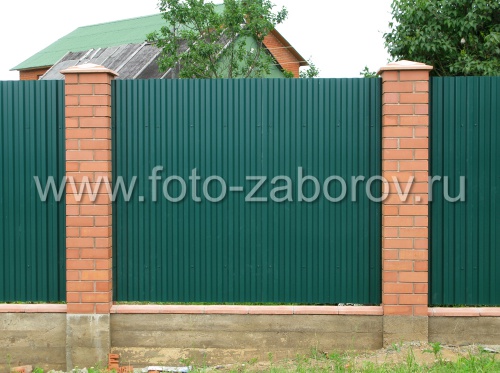

Забор обшит профнастилом тёмно-зелёного цвета "зелёных мох" (moss green), имеющий по каталогу цветов RAL номер 6005. В качестве крепежа использовались кровельные саморезы со шляпкой того же цвета. Монтаж выполнен в два ряда крепежа, по числу горизонтальных несущих лаг.

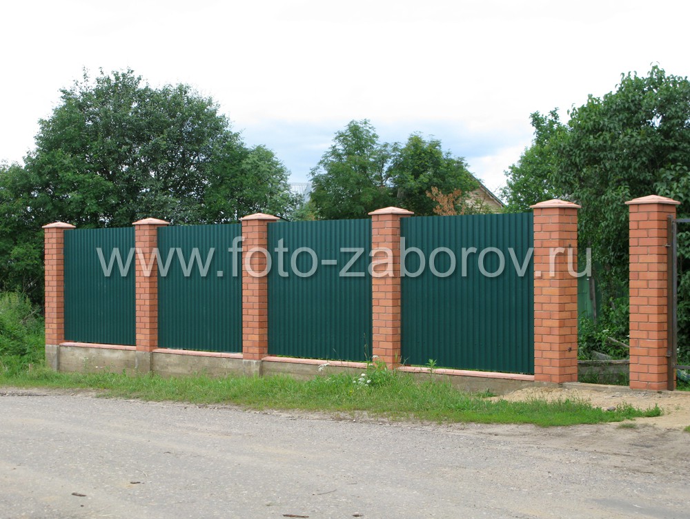

Как уже отмечалось, использование кирпичных столбов и ленточного фундамента делает такую конструкцию весьма дорогостоящей. Если же забор необходимо устанавливать не только с фасадной стороны, то на других участках забор из профнастила можно сделать в более простом исполнении - без ленточного фундамента и на простых металлических столбах, вместо дорогостоящих кирпичных. Что и было сделано хозяином участка для второстепенного участка забора.

Бетонная лента с одного края забора имеет большую высоту; вызвано это значительным перепадом высот
Бетонная лента с одного края забора имеет большую высоту; вызвано это значительным перепадом высот с разных концов забора
Столбы забора стандартного размера - полтора кирпича в
Столбы забора стандартного размера - полтора кирпича в сечении

Пролёты заборы собраны на листах профнастила с профилем
Пролёты заборы собраны на листах профнастила с профилем С20

Фото пролёта классического забора из профлиста. Бетонная фундаментная лента защищена от атмосферных
Фото пролёта классического забора из профлиста. Бетонная фундаментная лента защищена от атмосферных осадков керамическим парапетом
Пример забора из профлиста в двух разновидностях исполнения: с фасадной стороны - дорогой с
Пример забора из профлиста в двух разновидностях исполнения: с фасадной стороны - дорогой с кирпичными столбами; с остальных сторон ограждения - более бюджетный, без кладки кирпичных столбов, на простых металлических

Забор на стадии строительства: калитка ещё не установлена, в последний пролёт уже смонтированы (но
Забор на стадии строительства: калитка ещё не установлена, в последний пролёт уже смонтированы (но не обшиты) две створки распашных ворот из профнастила.
